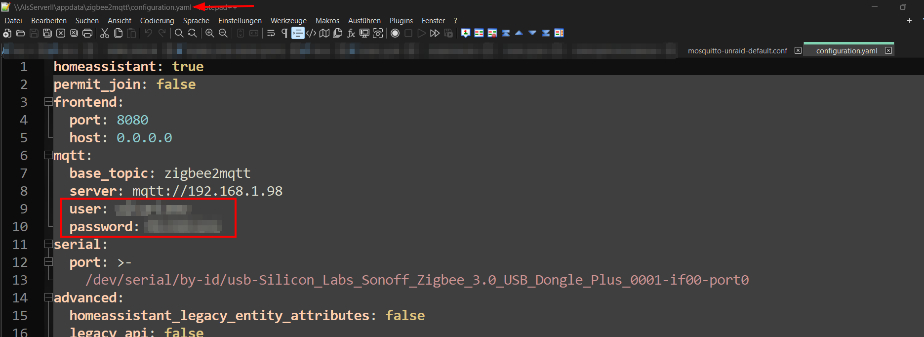

ich hänge mich jetzt einfach mal hier mit rein. Ich habe den MQTT und 2 zigbee2mqtt Instanzen als Docker installiert. Hat soweit alles geklappt 😁
Läuft jedoch ohne User & Password !
Das versuche ich seit 2 Tagen zu ändern! Ich schaffe es nicht!
Es scheitert bei mir schon am Anlegen der User und des Passwortes im MQTT Container. Ich habe das I-Net nach einer verständlichen Anleitung durchsucht
aber nichts gefunden was mir hilft oder bei mir funktioniert.
Hat hier vielleicht Jemand das mit User und PW am laufen und kann mir eine funktionierende Anleitung empfehlen oder weiterhelfen.

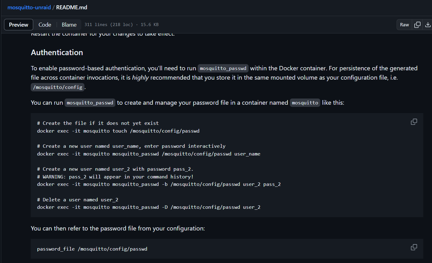

geht es jetzt tatsächlich darum zwischen mosqitto und z2mqtt mit user pass einzurichten ?
der Link führt ja zu einer mehr oder weniger copy / paste Anleitung ...
in den Configs steht ja das drin ... oder ich verstehe die Frage falsch ... ???

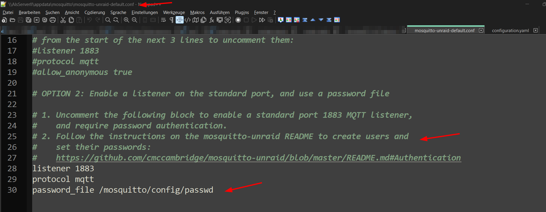

ich habe jetzt noch mal alles neu durchgespielt und mich nicht von der Warnung beeindrucken lassen und den chmod ausgeführt.
Dann klappt es problemlos, jedoch mit der Warnung im Protokoll...

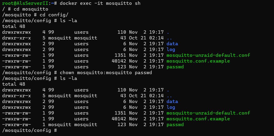

2 hours ago, Dachmeyer said:
Werde jetzt mal googeln was da los ist...
steht doch exakt da, was da los ist.
Du musst wohl den Ownership für diese Datei bei USER *und* GROUP auf "mosquitto" setzen.
...und wie genau hast Du das gemacht?....im unraid Terminal? Da dürfte user und group "mosguitto" unbekannt sein....das musst Du in der Console des mqtt Docker machen.
sollte normal auch so gehen ...
Hallo,
alles in der Console des Dockers gemacht. Eigentlich auch ganz simpel, man muss nur das tun was einem im Protokoll gesagt wird.
Ein letztes Warning ist aber noch da und ich habe keine Ahnung wie ich das Ownership der Group auf mosquitto setze.
 Warning: File /mosquitto/config/passwd group is not mosquitto.
...wenn das noch erledigt ist läufts 😀
wenn dein Herz dran hängt ... ;)
...hast Du aber nicht.
....wie wäre es mit ein wenig Eigeninitiative, statt nach einem YT-Video zu suchen, wo einem alles vorgekaut wird?
Was wäre, wenn da einer in die Hilfe schreiben würde: "..to correct this error run: rm -rf *
Du weisst schon, das jeder Befehl auch ne Hilfe hat, oder? ...mal "chown --help" probiert? ...von ddort dann adaptieren mit brain.exe
