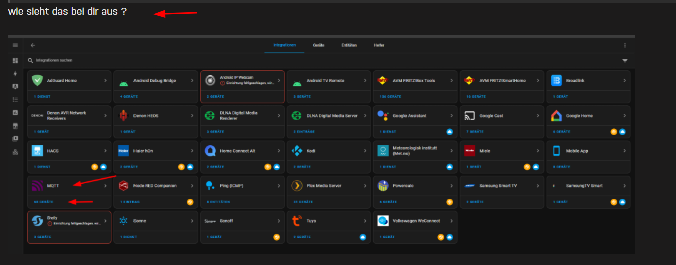

6 hours ago, Browi said:
ich kann die Daten NICHT in HomeAssistant anzeigen lassen..ich kriege es nicht hin bzw weiss nicht genau was der nächste Schritt wäre.
wie sieht das bei dir aus ?

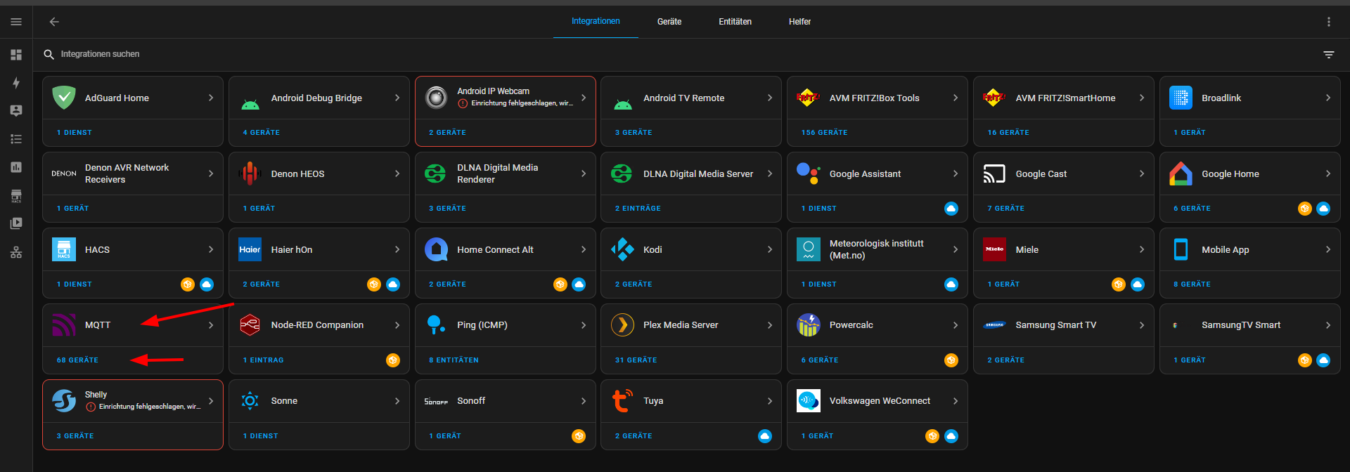

Servus, doch, finden tue ich es :
Ich hefte mal zwei Screenshot dran - wenn ich dort auf "zuhören" klicken und den gleichen Topic wie in meiner AhoyDTU wähle - kommt auch was an - aber was ?
Mit "Auswertungen" meine ich , dass ich mir das ganze gerne grafisch - optimalerweise im Jahresverlauf - ansehen möchte und auch anhand der aktuellen Werte, die die DTU liefert, irgendwelche Aktionen steuern möchte...

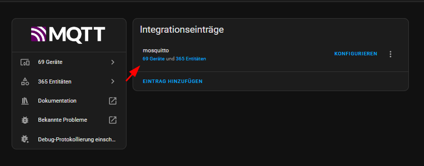

sieht aber nicht ok aus, noch 0 Geräte bei Dir in mqtt ...
Beispiel von hier ...

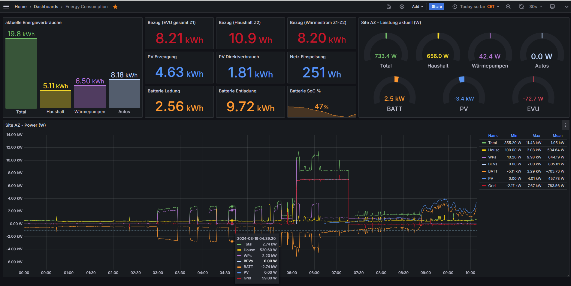

Mit Grafana kannst Du dann die Daten aus der InfluxDB wieder visualisieren.
Schau Dir also mal das an: https://github.com/c1328/ahoy-mosquitto-telegraf-influx-grafana
Ich hab ne grosse PV und Speicher, Wärmepumpen und E-Autos...alles schön aufbereitet über einen MQTT-Broker -> telegraf -> InfluxDb sieht es in Grafana zB so aus:
....have fun.

Du hast eigentlich ein "generisches" HA Problem...HA mit einem externen Broker zu verbinden und die entitäten auf Basis mqtt anzulegen/zu importieren....dieser Faden hier ist eigentlich für was anderes.
Damit mehr User aufmerksam werden, die auch HA nutzen, wäre meine Empfehlung einen eigenen Faden aufzumachen.
