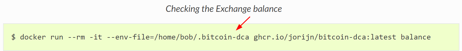

wenn ich mir jetzt das guide anschaue ... sehe ich so gar nichts von compose ... sondern sinple docker run ...
https://bitcoin-dca.readthedocs.io/en/latest/getting-started.html

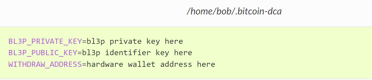

zum Start würde ich mal den compose hier posten wo du nutzt ... und als Variable sehe ich nur den Link zu dem config file wo deine Daten gepflegt sein sollten, mehr sollte es eigentlich nicht sein sofern ich das richtig sehe ... kann mich aber auch täuschen ;)

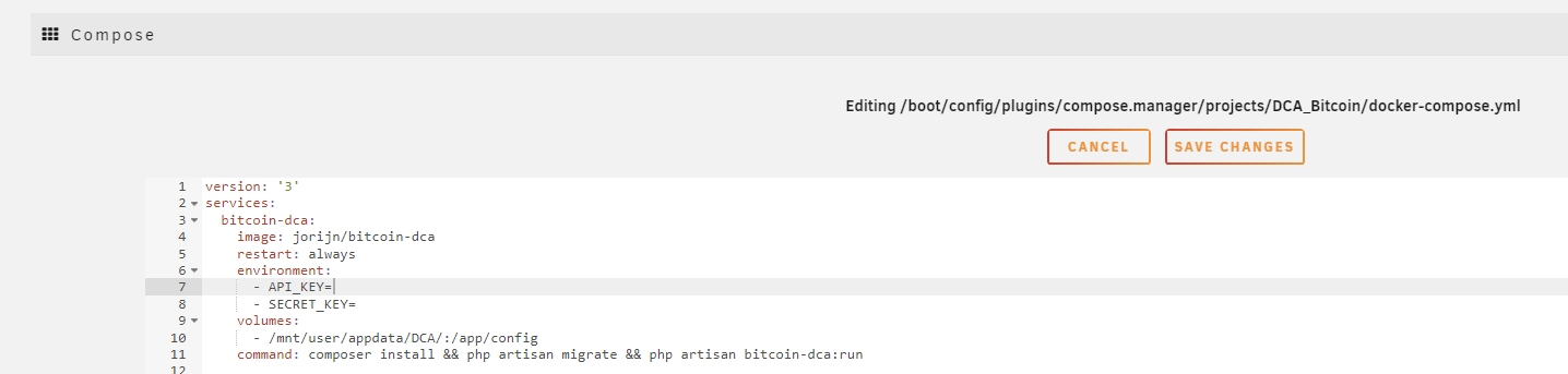

Hallo Alturismo,

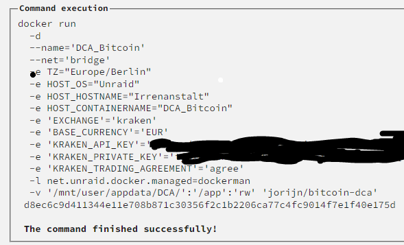

dank dir für das erste Feedback. Anbei die Info beim Start des Docker:
Den Composer habe ich wie folgt generiert (hinter den API / Private Key steht natürlich was aber das habe ich hier rausgelöscht):
Gemäß Logfile kommt die o.g. Fehlermeldung. Hilft das für Input?

naja, er findet die Datei nicht, und wenn ich mir den docker run aus dem manual anschaue braucht er den direkten Pfad zur Datei ...
wie startest du eigentlich den container ? per compose oder ganz normal ?
was mir auch auffällt, der docker ist ja nur zur Ausführung eines Befehls jeweils konzipiert, sprich, laufen (oermanent) wird der eh nicht, Befehl wird ausgeführt, Ergebnis steht da, fertig, das ist dir bewusst ?
