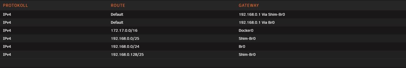

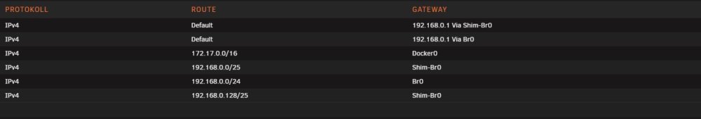

Hast du unter den Docker Einstellungen Host-Zugang zu benutzerdefinierten Netzwerken aktiviert?
Wenn ja, schau mal in den Einstellungen unter Netzwerk ob in der Routing Tabelle die shim Einträge noch vorhanden sind.
Wenn nicht Docker beenden, Host-Zugang zu benutzerdefinierten Netzwerken
deaktivieren, wieder aktivieren und Dockerdienst neu starten.

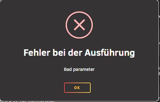

Scheint alles zu stimmen, beim versuch ioBroker zu starten kommt folgende Fehlermeldung, siehe Bild 1 im Anhang
Das zweite zeigt die Netzwerkeinstellung, die shim Einträge sind wohl vorhanden.
Diese Fehlermeldungen von unRAID sind ziemlich nutzlos. Besser ist es den Container zu bearbeiten, irgendwo ein Leerzeichen zu setzen und wieder zu entfernen, damit man den Apply Button aktiviert bekommt. Den anklicken und der Container wird gestoppt und neu gestartet und dabei sieht man dann das verwendete Kommando und auch die evtl Fehlermeldung.
