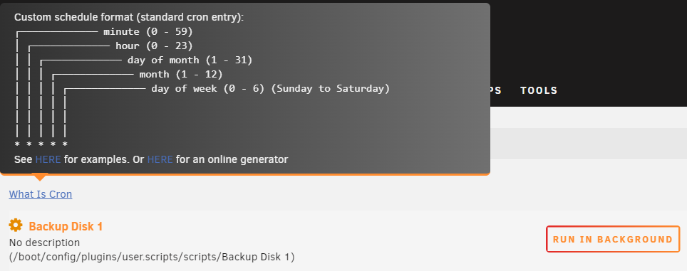

Erst wenn beides gelöst ist kannst Du es in ein Skript packen welches zeitgesteuert startet. Das wäre dann mit dem User Script Plugin richtig einfach mit einem Custom Schedule zu lösen:
Die Hilfe dazu findest Du im User Script Plugin selbst:

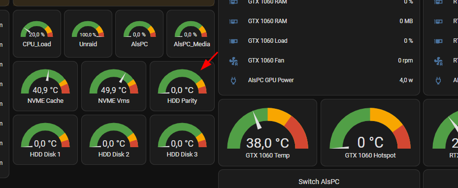

einfaches Beispiel, für mein HA Dashboard greife ich HDD Temps ab um diese anzuzeigen
ich schaue wie die Temp ist, wenn die Platte "schläft" setze ich auf "0"
