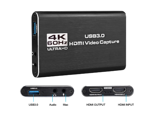

Genau das ist gerade der Fall. Ich habe eine USB Capture Card mit der ich gern eine HDMI Quelle ins Netz einspeisen möchte. Dies habe ich bisher über USBIP an einen RPI3 hinbekommen. Läuft auch absolut stabil.

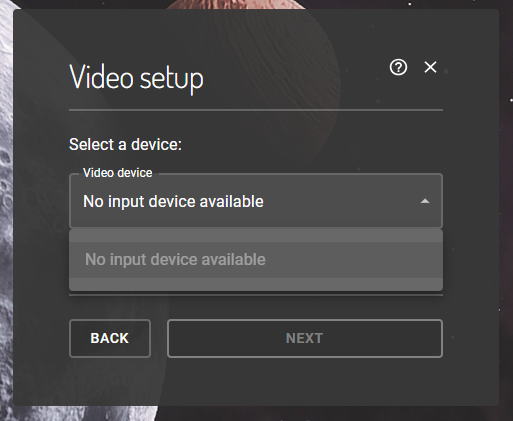

Jetzt mein Anliegen mit der Bitte um eure Hilfe. Dieses Docker Tool findet einfach meine Capture Card nicht. Ich habe in den App Einstellungen schon alle meine 4 USB Anschlüsse weiter geleitet, aber ich bekomme diese nicht unter Hardware angezeigt. Was kann ich tun, damit ich meine Capture Card hier eingepflegt bekomm?
ansonsten, mal bitte genauer erklären was du vor hast bzw. was genau du bisher gemacht hast.
unter tools, system devices mal zeigen wo und wie dein USB Gerät da angezeigt wird ... Docker Einstellungen wie du versucht hast dein USB Gerät weiter zu reichen ...

danke für die Antwort. Es handelt sich um eine USB Capture Card die ich mal von eBay günstig gekauft habe. Funktionieren sollte sie ja, sonst könnte ich sie ja auch nicht per USBIP nutzen, oder?
An dieser hängt eine Videoquelle einer sehr hochwertigen Kamera.
Die Einstellung im Docker für die USB Weiterleitung ist diese: (Ich habe alle 4 USB Schnittstellen schon getestet, leider ohne jeglichen Erfolg)

Hier mein Screen zu dieser Einstellung:
