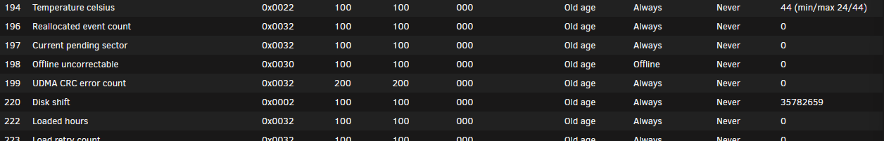

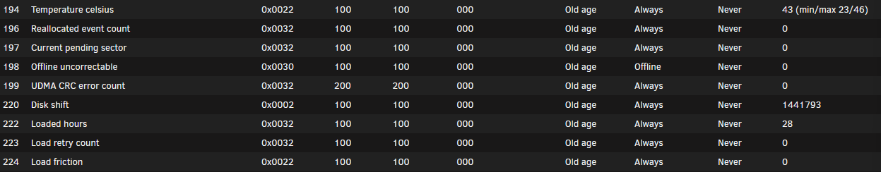

SMART DiskShift Wert - zurück geben oder in Ordnung?
Hi eine Frage an die SMART-Werte Profis..
ich habe hier 2 neue 16TB Platten von Thosiba aus der MT08 Serie (Enterprise). Ich hab mir die SMART Werte nochmal genauer angeschaut, ich habe hier DISK shift Werte die mich irritieren.
lt. Google ist der Wert entweder durch Erschütterung beim Transport oder hohe Temp.
sind die Werte Kritisch, bzw. sollte ich die Platten austauschen lassen?
Disk 1: Max. Temp bei 46 Grad, nach 1 Tag Parity schreiben und Disk Shift RAW 1441793
Disk 2: Max. Temp 44 Grad, Disk Shift RAW 35782659

Moderne Festplatten mit hoher Kapazität arbeiten mit sehr winzigen magnetisierten Bereichen. Daß sich auch diese Materialiern bei Temperaturschwankungen verschieben ist Physik. Dieser Anzeige zeigt eben nur, daß der Kopf entsprechend anders positionieren mußte um die Datenspuren wiederzufinden.
Die Werte selber kann nur der Hersteller (und die Firmware) korrekt interpretieren.
Somit können die bei Dir ganz normal sein.
Ignorieren, solange keine wirklichen Proleme oder Fehler auftauchen (Pending Sectors, Reallocated Sectors/Events, etc...).

Super Danke dir , Mal wieder, für deine Unterstützung.
Die Aussage reicht mir schon aus,.. ich beobachte es einfach weiter, solange keine andere Fehler dazukommen sollte es passen, notfalls 5 Jahre Garantie

Nur zur Beruhigung. Das habe ich bei allen M* Platten von Toshiba - und die sind teilweise seit mehreren Jahren in Betrieb:
TOSHIBA_MG07ACA12TE_*-20230209-1124 disk9  (sdn).txt:220 Disk_Shift              -O----   100   100   000    -    1441792
TOSHIBA_MG07ACA12TE_*-20230209-1124 disk20 (sde).txt:220 Disk_Shift              -O----   100   100   000    -    1703936
TOSHIBA_MG07ACA12TE_*-20230209-1124 disk10 (sdt).txt:220 Disk_Shift              -O----   100   100   000    -    1179648
TOSHIBA_MG07ACA12TE_*-20230209-1124 disk15 (sdy).txt:220 Disk_Shift              -O----   100   100   000    -    524288
TOSHIBA_MG07ACA12TE_*-20230209-1124 parity (sdj).txt:220 Disk_Shift              -O----   100   100   000    -    2228224
TOSHIBA_MG07ACA12TE_*-20230209-1124 parity2 (sdw).txt:220 Disk_Shift              -O----   100   100   000    -    1703936
TOSHIBA_MG07ACA12TE_*-20230209-1124 disk5  (sdo).txt:220 Disk_Shift              -O----   100   100   000    -    917504
TOSHIBA_MG07ACA12TE_*-20230209-1124 disk11 (sdz).txt:220 Disk_Shift              -O----   100   100   000    -    2228224
TOSHIBA_MG07ACA12TE_*-20230209-1124 disk12 (sdg).txt:220 Disk_Shift              -O----   100   100   000    -    2228224
TOSHIBA_MG07ACA12TE_*-20230209-1124 disk21 (sdk).txt:220 Disk_Shift              -O----   100   100   000    -    1966080
TOSHIBA_MG07ACA12TE_*-20230209-1124 disk3  (sdab).txt:220 Disk_Shift              -O----   100   100   000    -    1572864
TOSHIBA_MG07ACA12TE_*-20230209-1124 disk14 (sds).txt:220 Disk_Shift              -O----   100   100   000    -    1310720
TOSHIBA_MG07ACA12TE_*-20230209-1124 disk16 (sdf).txt:220 Disk_Shift              -O----   100   100   000    -    1835008
TOSHIBA_MG07ACA12TE_*-20230209-1124 disk18 (sdr).txt:220 Disk_Shift              -O----   100   100   000    -    202113039
TOSHIBA_MG07ACA12TE_*-20230209-1124 disk1  (sdp).txt:220 Disk_Shift              -O----   100   100   000    -    262144
TOSHIBA_MG07ACA12TE_*-20230209-1124 disk7  (sdaa).txt:220 Disk_Shift              -O----   100   100   000    -    34340868
TOSHIBA_MG07ACA12TE_*-20230209-1124 disk22 (sdq).txt:220 Disk_Shift              -O----   100   100   000    -    1572864
TOSHIBA_MG07ACA12TE_*-20230209-1124 disk8  (sdh).txt:220 Disk_Shift              -O----   100   100   000    -    186646531
TOSHIBA_MG07ACA12TE_*-20230209-1124 disk13 (sdm).txt:220 Disk_Shift              -O----   100   100   000    -    1048576
TOSHIBA_MG07ACA12TE_*-20230209-1124 disk19 (sdx).txt:220 Disk_Shift              -O----   100   100   000    -    2097152
TOSHIBA_MG07ACA12TE_*-20230209-1124 disk2  (sdv).txt:220 Disk_Shift              -O----   100   100   000    -    655360
TOSHIBA_MG07ACA12TE_*-20230209-1124 disk4  (sdi).txt:220 Disk_Shift              -O----   100   100   000    -    393216
TOSHIBA_MG07ACA12TE_*-20230209-1124 disk6  (sdu).txt:220 Disk_Shift              -O----   100   100   000    -    1703937

Okey das ist echt beruhigend.. Danke dir
