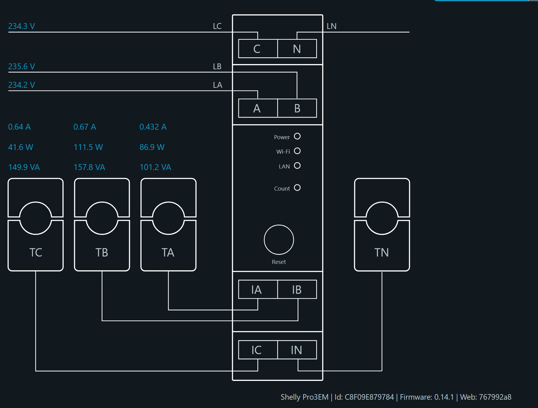

June 16, 20233 yr Community Expert Also bei den neuen Shellys der "Pro" Serie braucht man gar kein Hexenwerk wie openDTU, mqtt und was weis ich noch alles, mehr. Die haben JavaSkript onboard, so dass man die Skripte direkt im Shelly selber laufen lassen kann (wobei so ein Skript natürlich auch andere Geräte abfragen und ansprechen kann). Ansonsten wird der pro3em direkt von Home Assistant erkannt und kann für alle Schandtaten eingebunden werden. (aber irgendwie schauderts mich noch immer, wertvolle Energie durch Nichterzeugung wegzuschmeissen...)

October 2, 20233 yr Author On 6/16/2023 at 4:33 PM, MAM59 said: Ansonsten wird der pro3em direkt von Home Assistant erkannt und kann für alle Schandtaten eingebunden werden. Der 3EMpro ist dann mit dem normalen 3EM gleich? Nur das er zusätzilich den LAN hat? On 6/16/2023 at 4:33 PM, MAM59 said: (aber irgendwie schauderts mich noch immer, wertvolle Energie durch Nichterzeugung wegzuschmeissen...) Nun ja, da ich mein BKW gerne bei Bedarf auch aufs Maximum fahren möchte, ist das mit dem Strom verschenken, ein heikles Thema. Jetzt ist meine Anlage ja als 600W angemeldet. Der Überschuss würde natürlich dem Netzbetreiber zugunsten kommen. Hier ist es aber mittlerweile so, dass die Netze durch ich sage jetzt mal illegale Anlagen schon teilweise vor dem Black out sind. Was gerade aktuell ist: Für den sicheren Betrieb des Stromnetzes ist es in stark ausgelasteten Ortsnetzen erforderlich, die Einspeisung von Photovoltaik-Strom zu begrenzen. Halten sich Kunden nicht an diese Begrenzung, kann es zu einem Blackout kommen – wie unlängst in der Region Steyr. Aus diesem Grund führen die Netzbetreiber ab sofort strenge Kontrollen ein. Kritiker sprechen bereits von einer regelrechten Jagd auf illegale Balkonkraftwerke & Mini PV Anlagen. Ist zwar Österreich, aber das wird hier auch so kommen. Das habe ich jetzt erst vor ein paar ein Tagen erfahren und ist für mich noch mehr ein Grund die Nulleinspeisung zu fahren. On 8/10/2023 at 5:30 AM, bumann said: Ich nutze auch das Script von Selbstbau-pv.de aus dem Wiki hier https://selbstbau-pv.de/wissensbasis/nulleinspeisung-hoymiles-hm-1500-mit-opendtu-python-steuerung/ in Verbindung mit Shelly 3EM und OpenDTU Steuerung. Ich habe gesehen die haben jetzt auch eine fertige Steuerung Smart Micro Solar, das sieht auch ganz gut aus wenn man das getrennt von anderer Hardware haben will. Danke, hast du das über Unraid laufen? Das script hatte ich dort auch schon gesehen mit der Anleitung. Die Steuerung Smart Micro finde ich aber viel zu teuer. Ist eher für Leute die sich damit jetzt überhaupt nicht beschäftigen wollen oder können. Edited October 2, 20233 yr by speedycxd
