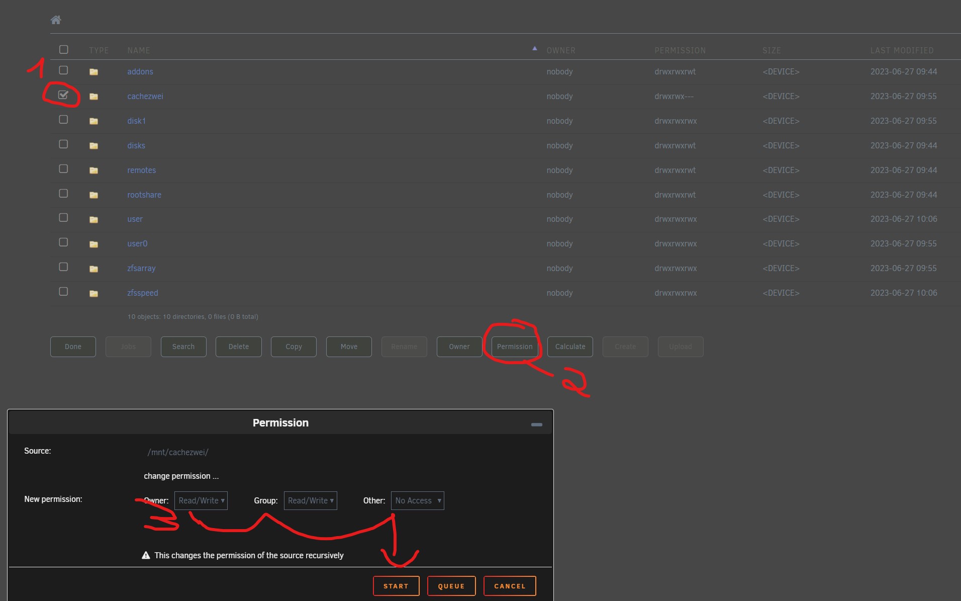

Ich hab das mit ein paar "Dockern" und auch im "cache" händisch ändern geht aber bei manchen "neuen" Dockern ändert Unraid das wieder auf read only.
Wie hast du das händisch geändert?
