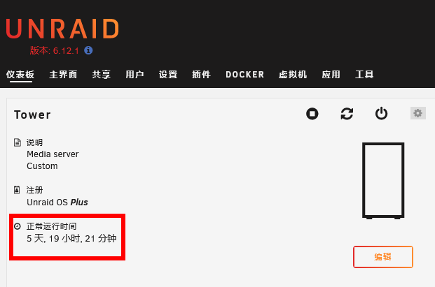

我这里升级后真的挺稳的

一切正常,另外更新前最好用Update Assistant检测下,把docker服务和虚拟机服务关闭再升级,等更新完再打开,这样有问题方便排错,不会出现更新完遇错一直卡web ui
