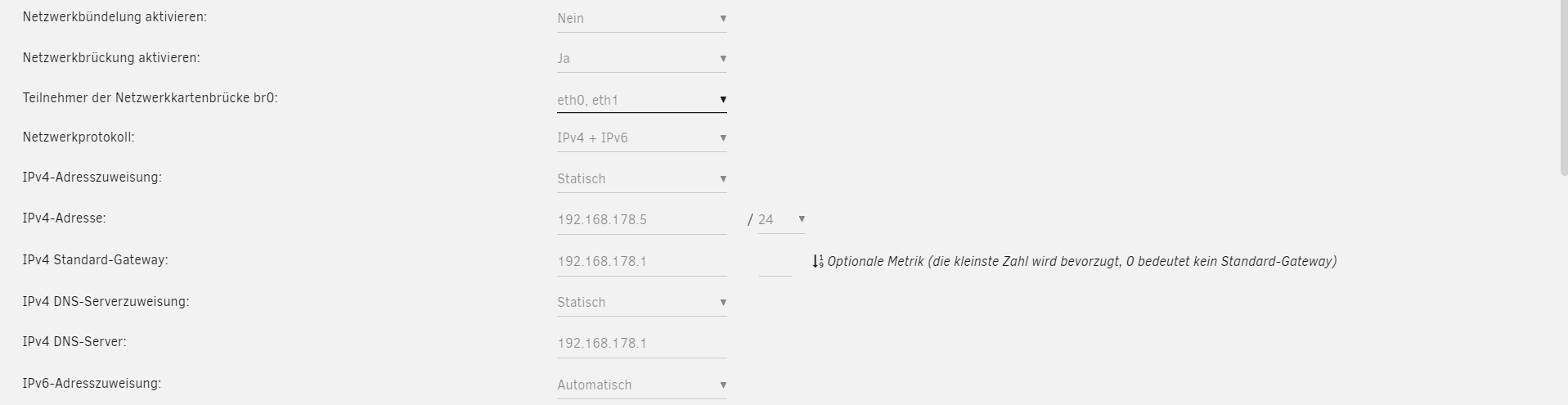

Ich habe jetzt erstmal auf OnBoard LAN umgestellt und von IPVLAN zu MACVLAN. Da die Unraid Server OnBoard Chipsatz (Intel) mit MACVLAN nie abgestürzt ist
So sind die Netzwerkeinstellungen Konfiguriert.
bis auf das beide Karten der bridge zugewiesen sind passt das ja
ich würde noch umstellen das nur die wirklich genutzte Karte drin steht, ansonsten bleibt nur logs ...
