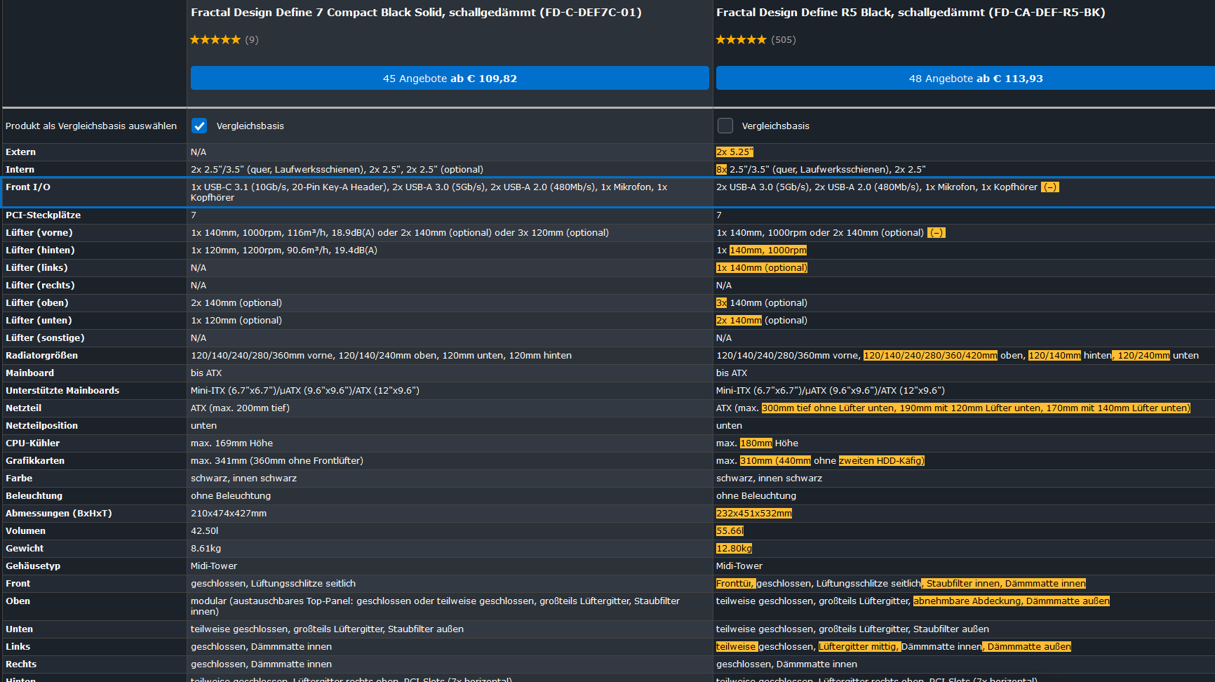

Kennt einer den Unterschied vom Fractal Design Define R5 zum R7. Das 5er gibt es nicht mehr so oft.

Ich schlage vor beide Varianten dieser Baureihen in www.gh.de in einen Vergleich zu legen.
Das ist einfacher, als wenn die Unterschiede einzeln hier in Textform aufgelistet werden.
Dann sieht man sehr schön sowas (siehe Screenshot) und kann erkennen, daß eines davon beispielsweise externe Laufwerksschächte haben soll, währen das andere nicht.
Leider sind die R5 und R7 nur grundsätzliche Baureihen und es gibt diverse Varianten davon.Lege Dir die in den Vergleich, bei denen Dich die Unterschiede interessieren.
