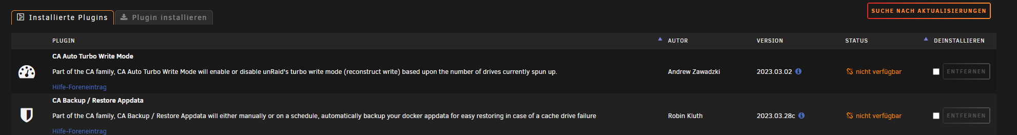

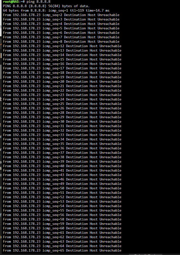

Ist das Array gestoppt, funktioniert alles ohne Probleme, sofern es kein Array bedarf. Sprich ich kann jegliche IPs anpingen, die App-Seite läuft und auch die Plugins lassen sich auf Updates überprüfen.
Alles geht ohne irgendwelche Abbrüche.
Die Probleme fangen an, sobald ich das Array starte. Aber zwischendurch geht es dann wieder für ein paar Sekunden/Minuten und dann wieder nicht mehr.
Z.b.

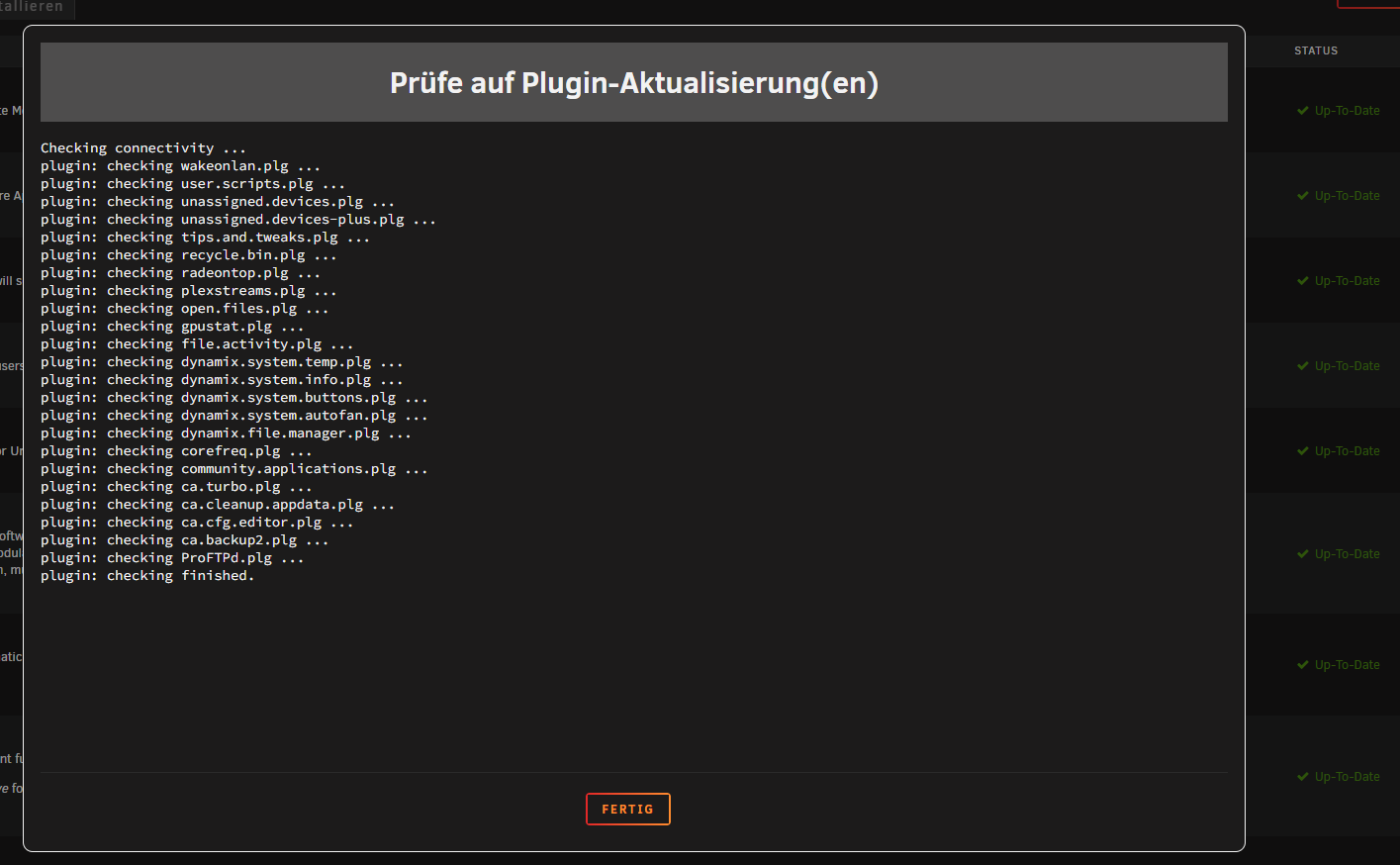

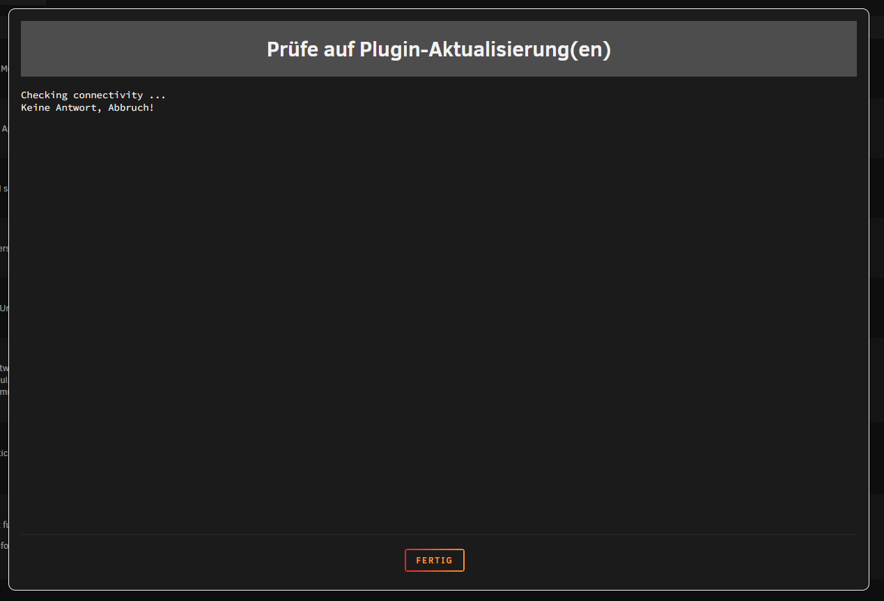

Ich klicke auf Plugins und will schauen ob es Updates gibt. Dann steht da bei Status "nicht verfügbar". Klicke ich auf "Suche nach Aktualisierungen kommt "Keine Antwort, Abbruch!"
Dann klicke ich einfach ein paar mal auf Aktualisierung suchen und auf einmal hat er eine Verbindung und sucht auch.
Bei den Docker ist es identisch. Auf der Apps-Seite muss ich auch oft auf "Apps" klicken bis er dann eine Verbindung aufbaut.
