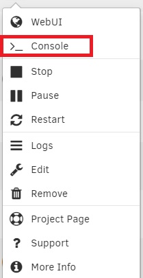

Ich habe dies immer über die unRAID Console probiert, aber auch über die Console vom MariaDB-Container sagt er mir "msql: not found".

Ah, ok. Jetzt kommen wir weiter. Den Befehl "mariadb" und "mariadb-dump" kennt er. Wenn ich über "mariadb-dump" aber das .sql File Importieren will, sagt er immer "Access denied for user..." wobei ich mich Problemlos über phpMyAdmin anmelden kann.

Ich gehe in die Console vom Docker-Containter "MariaDB" und erstelle mir direkt dort das Backup von der anderen Datenbank mit:
