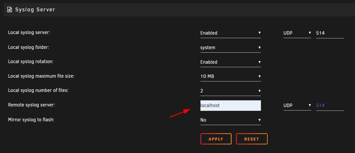

Damit ich die Logs nun bei erneutem Problem auswerten kann, habe ich eine Freigabe "logs" erstellt.

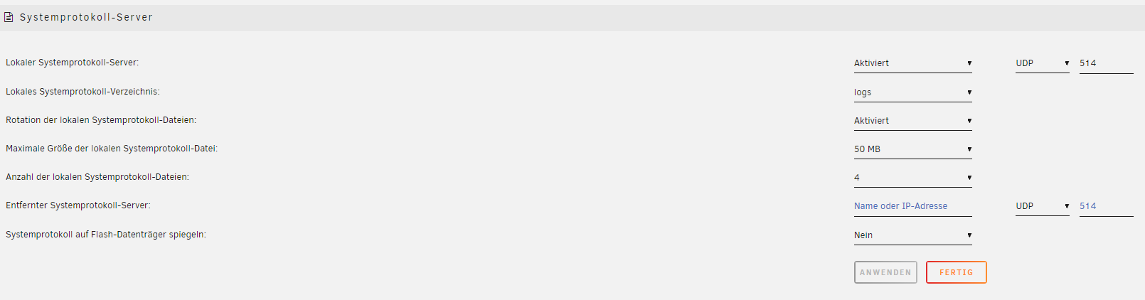

Ich habe jetzt die folgende Einstellungen in dem Systemprotokoll-Server gesetzt:
Es werden allerdings stand gerade keine Logs geschrieben?
Muss noch etwas anderes aktiviert werden?

10 hours ago, LyDjane said:
Frage bzgl dem systemprotokoll-server ist noch weiter vorhanden :)
+du musst auch den syslog Server eintragen, ist etwas verwirrend ... ;)
hier noch eine grundsätzliche Info was wann hilft (weil das leider bei dem o.g. Problem leider kaum hilft)
der syslog Server per Netzwerk funktioniert auch nur solange das Netzwerk noch steht (auch lokal), da bei dem macvlan Problem leider das Netzwerk crasht ... ist es meist leider wenig aussagekräftig, nächste Stufe wäre darunter "Mirror to flash" ... da kommt etwas mehr raus, solange der Server noch etwas macht, aber auch hier, wenn der Server abschmiert kann der finale Grund ggf. auch nicht geschrieben werden, am Besten ist es immer noch mit aktivem Monitor zum debuggen (bis der Fehler gefunden und elimiert ist), dann sieht man zumindest die finale Ausgabe bis zum Stillstand ... das nur als Information hierzu.

Den localhost habe ich nun eingetragen und die logs werden geschrieben 🤗 ich dachte, ich könnte damit untersuchen, was nachts passiert. Aber es schadet nicht, dass ich diese nun nachvollziehen kann.

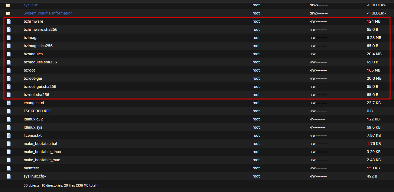

4 hours ago, platoboos_1 said:
Über die GUI geht es ja nur zurück auf 12.0.
in der GUI geht es nur zurück auf die zuletzt installierte Version, sprich, du warst auf 6.12 vorher, daher auch nur das in der GUI,
@platoboos_1 war sicherlich direkt von 6.11 auf die 6.12.1 gegangen ...
https://unraid.net/download
hier kannst du eine version downloaden, dann entpacken und nur die bz files im root vom Flash ersetzen, das war es schon ...
Das Ganze macht nur Sinn wenn du die gleiche Konstellation hast (wirklich den gleichen Fehler) ... und die gleichen Voraussetzungen br0, macvlan, Fritz, ...
Nachtrag, changes.txt bitte noch mitnehmen ;) brauchen diverse Plugins um den korrekten Treiber zu installieren (Nvidia, DVB, ...)
