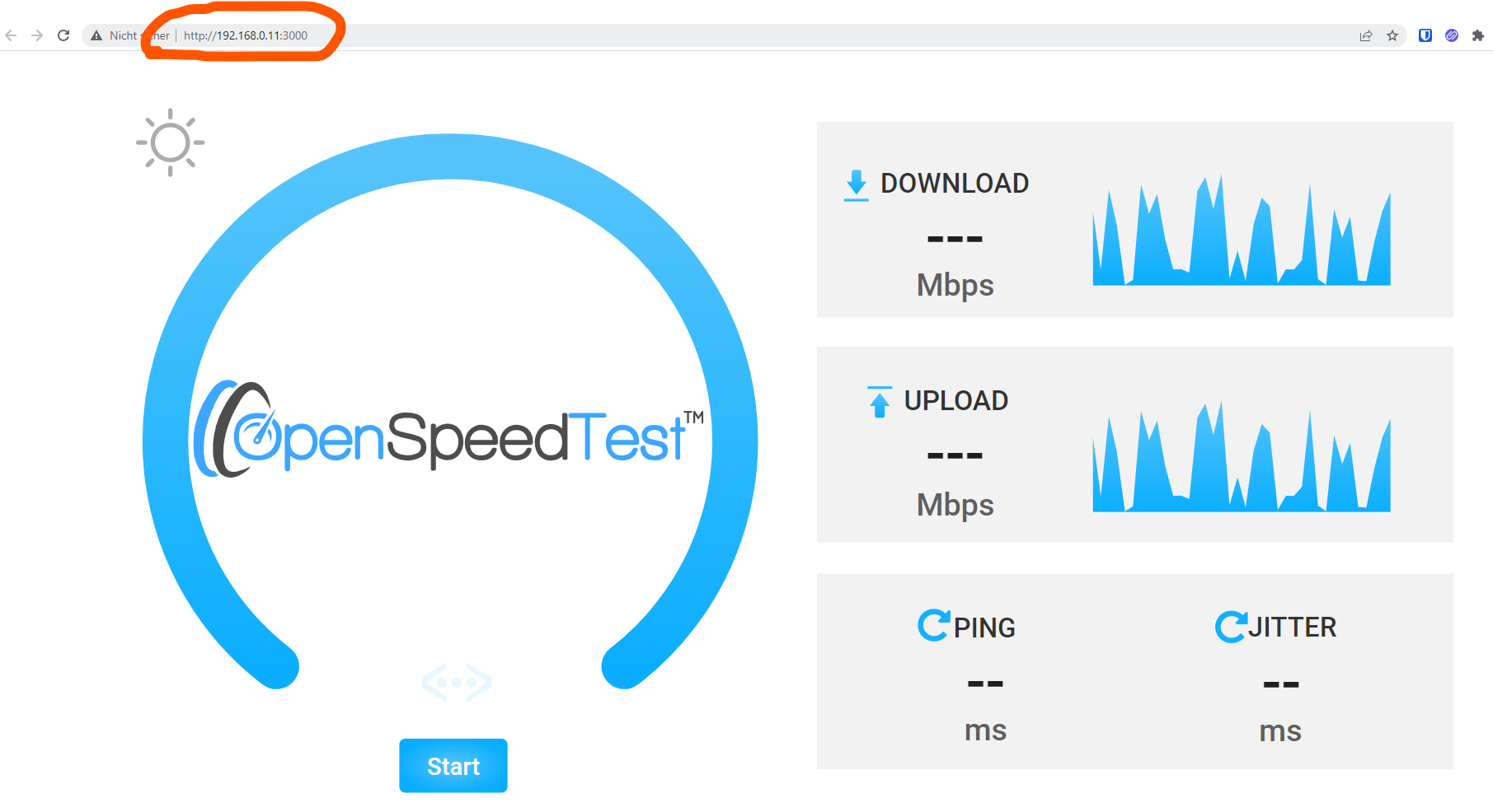

...und testen könnte man so:
  1. Dazu installierst Du Dir einen Docker, zb Openspeedtest und nimmst dort als Netzwerkkonfiguration  den NetzwerkTyp "custom.bridge" ... also zB br0 und stellst da eine feste, bislang nicht vergebene IP aus Deinem Netzwerk ein, zB so:image.thumb.png.86f1d0b87ae8e6245e21e8f6f3905cc5.png
  2. Dann nimmst Du einen LAN-Client (Laptop, Desktop) der im gleichen Netz ist und startest mal einen "openspeedtest"
  3. Danach das Eingabefenster/Kommandozeile des LAN-Client öffnen...
  4. ...einmal den unraid host anpingen, mit "ping <ip oder DNS.Name des unraid host>"
    ping 192.168.0.25
    Ping wird ausgeführt für 192.168.0.25 mit 32 Bytes Daten:
    Antwort von 192.168.0.25: Bytes=32 Zeit=4ms TTL=64
    Antwort von 192.168.0.25: Bytes=32 Zeit=2ms TTL=64
    Ping-Statistik für 192.168.0.25:
        Pakete: Gesendet = 2, Empfangen = 2, Verloren = 0
        (0% Verlust),
    Ca. Zeitangaben in Millisek.:
        Minimum = 2ms, Maximum = 4ms, Mittelwert = 3ms
  5. dann ein beherztes "arp -a" (für Windows, für Linux ein "arp -an") eingeben.
  6. dann sieht man zB sowas:
    arp -a
    Schnittstelle: 192.168.0.114 --- 0x15
      Internetadresse       Physische Adresse     Typ
      192.168.0.1           48-8f-5a-99-xx-xx     dynamisch
      192.168.0.11          f4-52-14-84-xx-xx     dynamisch
      192.168.0.25          f4-52-14-84-xx-xx     dynamisch
      192.168.0.101         7c-d5-66-17-xx-xx     dynamisch
...mein Router hat die IP 192.168.0.1, der unraid host hat die IP 192.168.0.25 und der Docker die IP 192.168.0.11 -> ich nutze also ipvlan auf dem unraid host, da die beiden MACs der IPs im Kontext unraid (host + docker) identisch sind.

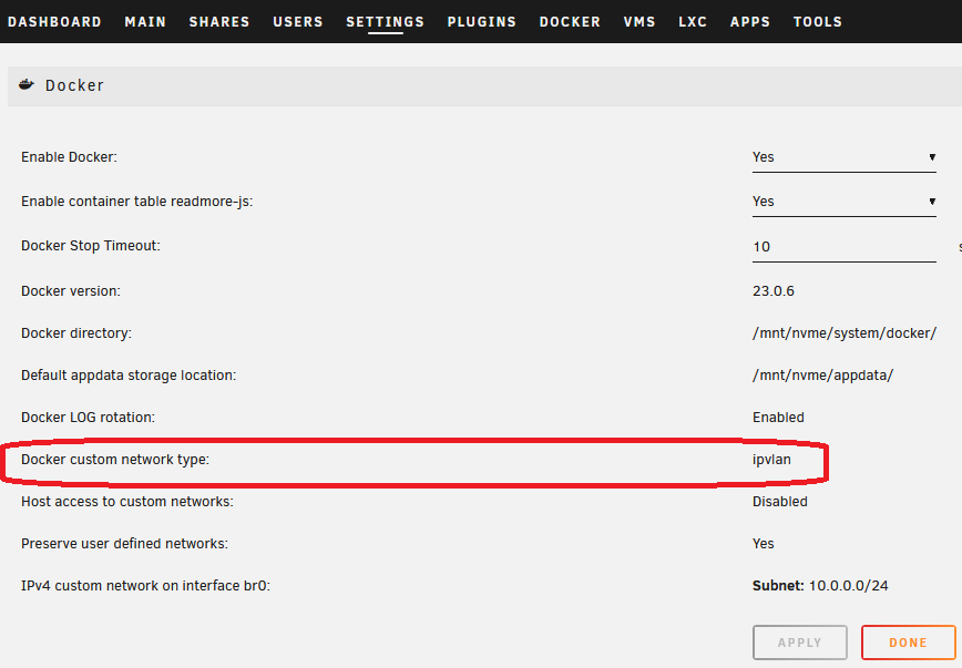

Settings -> Docker -> Advanced View:

Stoppe einfach den Docker service, danach kannst du den Netzwerktyp auf IPVLAN ändern, solange du keine Fritzbox hast ist das kein Problem.

17 minutes ago, warp760 said:
Es zeigt mir dort nun einen HP Drucker an, der ständig die IP Adresse wechselt 😞
Einen HP Deucker? Warum? Sicher das da nix anderes dazwischenfunkt?
Kann ich dem Conrainer jeweils auch ne individuelle mac adresse mitgeben?
Nein, bei IPVLAN geht das nicht aber ich vermute das ist eine Einstellungssache sonst ware das schon im Englischen Forum aufgetaucht da Unifi in den USA weitaus verbreiteter ist als hierzulande.
BTW ernn möglich mach bitte deinen eigenen Thread auf mit der genauen Fehlerbeschreibung, Hardware und Diagnostics bzw. würd ich sogar empfehlen das du im Bug Reports subforum einen Thread auf machst und dein Problem schilderst.
Unifi versucht halt immer Geräte automatisch zuzuordnen und mit Icons zu versehen. Funktioniert nicht immer 🙂
In diesem Fall denkt Unifi wohl, es handele sich um einen HP Drucker.
Es hängen halt nun an EINEM Port des Switchs (da wo unraid eingesteckt ist) zig Geräte dran, die alle die gleiche MAC haben (und danch unterscheidet Unifi halt)
Ich habe nun also ein Gerät an Port 15, das alle paar Sekunden die IP wechselt. Es funktioniert alles, aber im Unifi Dash habe ich nun keine 5 Geräte mehr, sondern nur noch eins.
Wenn ich auf maclan zurück gehe, schmiert mir unraid ab?
Das was du hier erklärst ist mir vollkommen klar, mir ist nur nicht klar warum du keinen eigenen Thread machst da es in diesem Thread um eine Fritzbox geht bzw. du keinen Bug Report auf machst sorry hab gerade gesehen das du einen Thrad aufgemacht hast, aber bitte dann schreib dort weiter, ich kann mir nicht vorstellen das du der einzige mit dem Problem bist bzw. wie gesagt ist es auch nur eine Einstellungssache <- wie gesagt vielleicht kann man das auch umstellen.
Ja.
