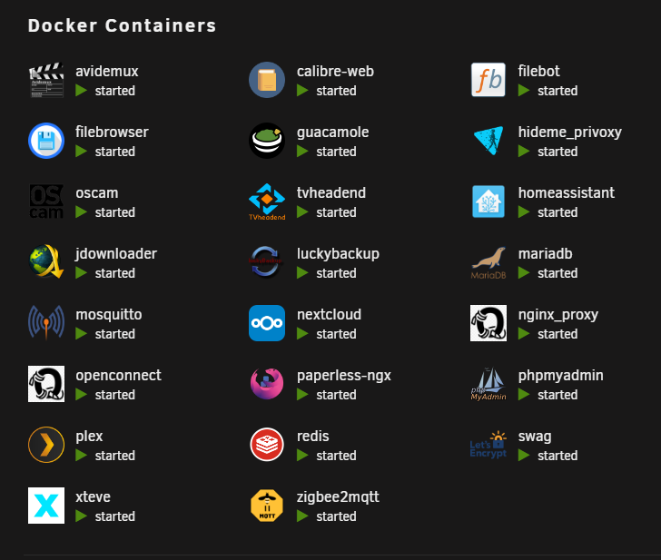

Also bei mir läuft Unraid jetzt seit 2 Tagen ohne weitere Probleme durch.
Und ich habe jetzt da Docker gedowngraded wurde auf 6.12.2 geupdated.
Ich sage ohne weitere Probleme, das ist aber natürlich so nicht richtig:
Die Docker Einstellungen zeigen:
Netzwerktyp für benutzerdefinierte Docker-Netzwerke:
ipvlan
Irgendwie bin ich da durcheinander. Ich hatte auf macvlan umgestellt. Nach kurzer Überprufung hat sich es wohl wieder auf ipvlan umgestellt und ist auch tatsächlich in ipvlan
Und der reverse Proxy anscheinend auch:
Nextcloud liefert mir wenn ich explizit https eingebe:
NET::ERR_CERT_AUTHORITY_INVALID
Wenn ich auf die Domain für Home Assistant zugreifen will kommt auch Nextcloud (meckert aber dass ich über ne nicht zugelassene Domain zugreifen will)
Jellyfin, Heimdall, Guacamole sowie Bitwarden sind allesamt nicht zu erreichen. Hier bekomme ich immer nur den Hinweis:
hat die Verbindung abgelehnt.
Ehrlich gesagt in dieser Konstellation ist Unraid für mich schlicht unbrauchbar geworden.
Was kann ich denn tun damit das alles wieder funktioniert?

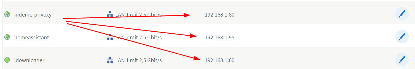

Beispiel, alle Docker haben ne eigene ip hier, alle in br0
schau in die Fritz, Heimnetz, Netzwerk und beobachte da deine "Geräte" ... dann siehst du wie die Geräte "springen"
hier würde beispielsweise ein docker dann die .80 .95 .60 .... im Wechsel erhalten.
wenn es nur 1 Docker ist, ok ... das mag gehen ;) und wenn du mit IP's anstelle Namen arbeitest kannst du das etwas "umkurven" ... aber auch da hängt alles ab und an, wie gesagt, kommt auch drauf an wieviel in der br0 sind ....

Hallo ich habe ebenfalls das gleiche Problem das mein Unraid auf der Fritzbox zweimal erscheint auf der IP, woran kann es liegen ? Habe angst wenn ich auf IPVlan umstelle dann garnichts mehr geht .... Unraid und Fritzbox ist auf der neusten Version.
das ist kein "Problem", das ist vollkommen normal bei "macvlan" + "Host access to custom networks". Die "zweite" IP ist der shim-br0 und ist dafür da, dass du deinen Containern per "br0" IP-Adressen aus deinem Heimnetzwerk zuteilen kannst.
