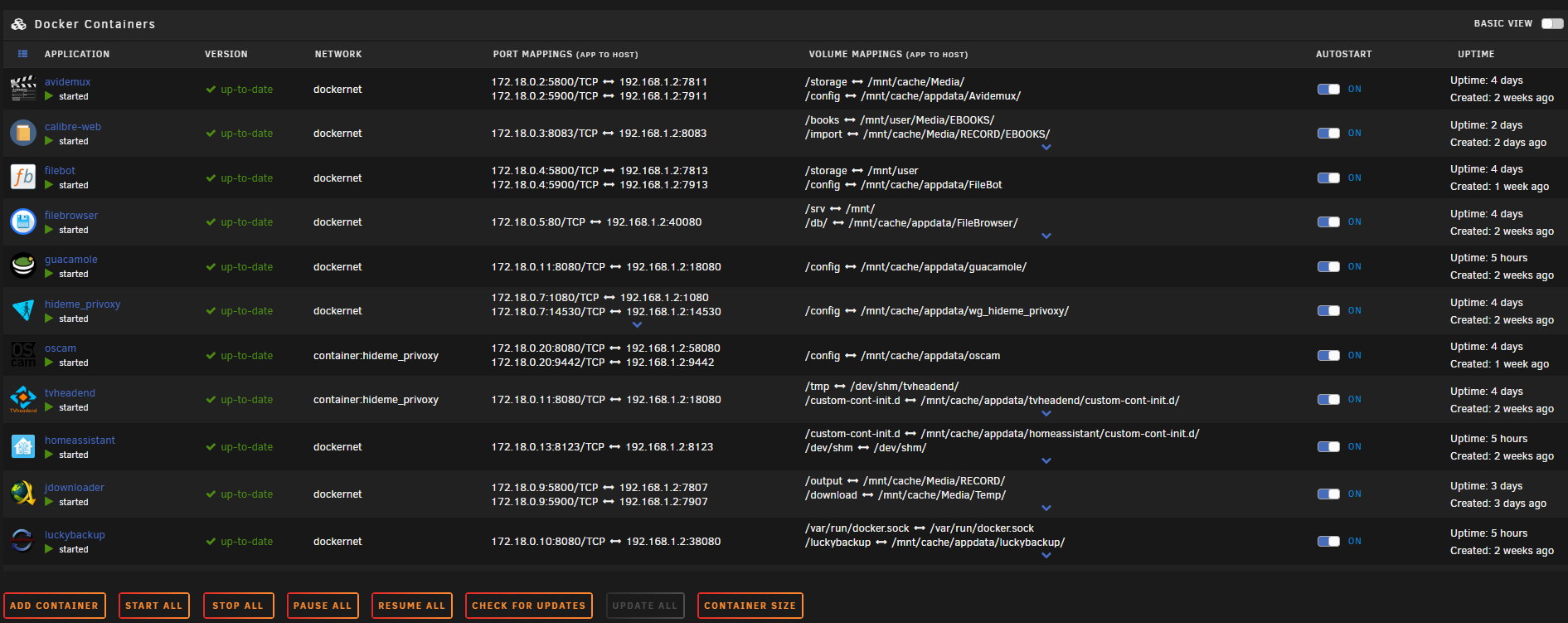

Ich gebe hier mal meinen Senf als Info für die Profis hier dazu....
1. Unraid Server macht bis heute von der 6.11 bis zur 6.12.2 keine Probleme, läuft unter "macvlan" es sind 14 Docker (24/7) aktiv ebenso 2 VMs
2. Unraid Server, nur Problem, also Umstellung auf "ipvaln", seit dem keine Probleme mehr, aber hier laufen auch nur 8 Docker von denen 6 nicht auf dem ersten Unraid Server laufen, ich denke einer dieser Container löst das "macvaln" Problem aus, drei VMs laufen hier nur wenn benötigt.
3. Unraid Server läuft auch noch mit "macvaln" ohne Probleme, hier laufen 4 Docker, wovon einer (krusader) auch auf den anderen Unraid Servern läuft.
Ich nutze eine FB 6591 Cabel mit FritzOS 7.56 und mit AdGuard der von Server 1 (Docker) Bereitgestellt wird und in der FB als DNS-Server eingetragen ist!
Wenn ich nun bei einem von 3 Server Probleme mit "macvaln" habe, auf dem andere Docker installiert sind, dann würde ich sagen es liegt an irgendeinem Docker, also "Frage" währe es nicht besser die Docker so zu "Bauen" das sie keine Probleme mit "macvlan" haben... ich frage das, weil mir das Wissen über den Aufbau von Docker und Unraid fehlt, sehe aber das 2 Server keine Probleme machen....
Edited by nixweis
das geht nicht ... und daran liegt es auch nicht ...
dann mach mal bitte einen screenshot deiner Docker Page
Okay..
Das ist der erste Server, der ohne Probleme läuft
das ist der 2 Server der Probleme gemacht hat, dort sind fast alle Docker Installiert wie unter Nr. 1 aber Deaktiviert, weil die Nr. 2 auch das Backup von Nr. 1 ist, jedoch sind 6 "andere" Docker Aktiv
Nun der "kleinste" Nr. 3 der auch keine Probleme macht, mit 3 Aktiven Containern die nur dort laufen.
Keine Ahnung warum das auf Nr. 1 und 3 läuft, aber auf Nr. 2 nicht....
schätze dich sehr glücklich wenn dieser mit macvlan clean läuft ... wobei ich hier nur 2 Tage uptime sehe ... ich schätze du hast das auch schon länger laufen gehabt ... ;)
bis auf podgrab welcher in br0 läuft ... laufen alle in der bridge wo das Problem ja nicht verursacht, aber selbst mit einem sollte es zu issues kommen ...
freu Dich dass dies bei Dir so ist mit macvlan, aber leider bist du da ziemlich alleine ...
