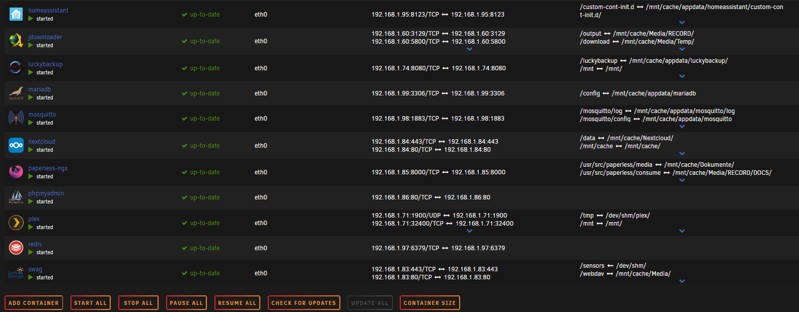

hier mal ein "Auszug" meiner Konstellation (grob 1/2 meiner Docker mit eigener IP)
wenn ich jetzt IPVLAN nehmen würde ... dann springen die IP's der Geräte durch ... bestes Beispiel swag, hat normal .83 und wird dann auch in der Fritz Übersicht unter irgendeiner IP meiner Docker geführt ... .60, .72, ... und dann geht mal kurz nichts mehr ... dann geht es wieder ... usw usw usw ... und auch ich war mit AVM in Kontakt diesbezüglich, Problem (für die ist es keines) ist klar, IPVLAN = gleiche mac Adresse mit unterschiedlichen IP's = avm nutzt die mac als "führendes" Element = Problem ;) leider ...
aber wie bereits erwähnt, ist eigentlich gegessen ... kommt sicher demnächst ;)
wenn du mit IPVLAN glücklich bist, bleib dabei ... mit 1 Docker ist es auch tatsächlich egal ;) da gibt es nichts zu "springen" ;)
