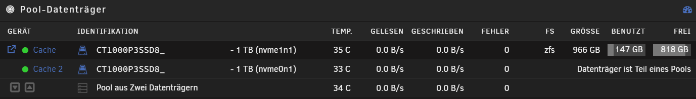

Ich habe nun ein weiteres, wohl merkwürdiges verhalten festgestellt. Wie man auf den Screenshot sieht, sind 22GB an Daten auf dem Cache (system). Ich habe alles auf Array gestellt und den Mover gestartet. Es passiert aber nichts. Die Daten bleiben dort liegen. Auch habe ich unter Domains noch 687GB auf den Cache die auch nicht verschoben werden. In der Log-Datei kommt dazu auch keine Fehlermeldung. Man sieht das ich den Mover starte und dann passiert nichts.
Als ich das System neu aufgesetzt habe, habe ich eine neue Config erstellt aber den Cache beibehalten. Ich habe das Gefühl, irgendwas mag er da nicht.
...wie ich oben schon schrieb, zuerst die Docker und VM-Dienste unter Settings deaktivieren.
Dann erst kann der Mover die Dateien verschieben, weil sie sonst von den Diensten im Zugriff sind.
Das gleiche "Problem" hast Du auch mit domains (wo standardmässig Deine vdisks der VMs liegen).

Tja, was soll ich sagen. Jetzt passt alles wieder...
Was hab ich nun gemacht? Ich hatte noch vor die Cache Platte auszutauschen. Nachdem ich das gemacht habe, habe ich die Config neu gemacht und gesagt ich möchte das Array behalten. Im Anschluss hat er dann gesagt er möchte die Paritäts Platte noch mal Formatieren. Tja, danach passte alles wieder.
