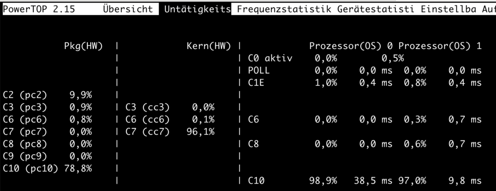

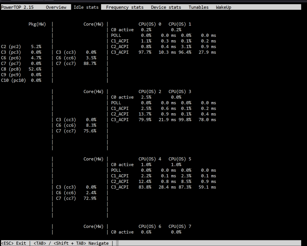

  • Hier nun eine Übersicht meiner Messergebnisse für das Kontron K3841-Q in einer Tabelle, in der man sieht, welche Komponenten oder auch Belegung von Mainboard-Slots Einfluss auf das Package C-States un
  • Stecker ziehen, froh sein dass du keinen Strom verbrauchst ...   Was soll das ... 10 W ... was erwartest du denn, dass das Teil mit Luft und Liebe läuft ...   ich bin echt "fassung
  • Ohne dir zu nahe zu treten, aber ist dir eigentlich klar, dass 7W so gut wie nichts ist? Das sind im Jahr vielleicht 50€ an Strom. Und überleg mal wie hoch der Anteil des Netzteils (Verluste) an

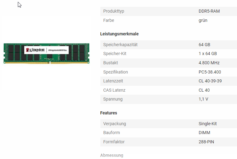

1 x Kingston 64 GB (später ev. 128 GB)
Ich bezweifele dass es 64GB UDimms gibt, mMn gibt es mit DDR5 gerade den Sprung auf 48GB
64GB gibt es mMn nur als regECC, der wiederum nicht in normaler consumer Hardware läuft
3 minutes ago, jj1987 said:
Gerade diese Serie ist leider als nicht so optimal bekannt. Die geht selbst nicht in Stromsparmodi
Ok, dann ist die gleich raus.
4 minutes ago, jj1987 said:
3Watt Unterschied zwischen DAC/lwl und RJ45
Hmmm - dann muss ich mir das denke ich nochmal überlegen.
Ich hatte an den gedacht: DDR5-4800 CL40 KSM48R40BD4TMM-64HMR
Der müsste doch gehen, oder?

1 hour ago, Mor9oth said:
Lieber 1x 64 GB RAM
Gibt es nicht für Consumer Plattformen. Größter DDR5 ist aktuell 48GB, gehen aber auch nur nach BIOS Update. Bei Kontron müsste man fragen. Denk dran, dass Kontron kein W680 Board hat, also kein ECC RAM.
Verdammt! Aber guter Hinweis, auch an @jj1987! Dann muss ich das mit 48 GB machen. Dass ECC leider nicht geht, ist mir bekannt, aber auch fast das einzige, was ich an dem Board wirklich nicht mag.

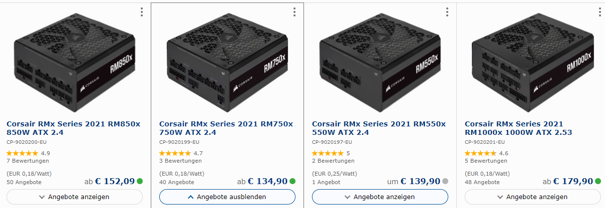

Kann man eigentlich vor dem Kauf irgendwie identifizieren, ob es sich bei dem Corsair RM550x um das 2021er-Modell handelt? Edit: Ja, kann man!
Und sind die Modelle aus der RM-Serie von 2021 denn genauso effizient? So wie es aussieht, gibt es wohl eher das 750-Modell oder 850-Modell als das 550er.
Das 750er ist sogar etwas günstiger.
https://geizhals.de/corsair-rmx-2021-series-atx-2-52-v71209.html
Edited by Mor9oth
