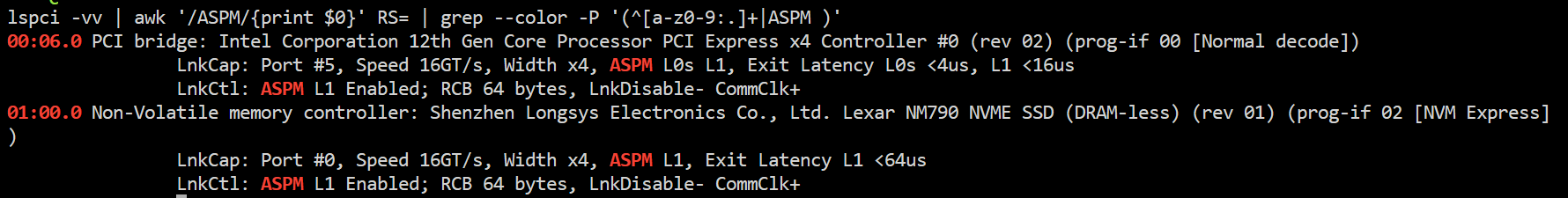

Test 001:
I am now in maintenance mode, have closed the GUI and turned down all discs via SSH. Powertop auto-tune executed again. Unfortunately only C3 (screenshot). Unfortunately, read ASPM shows that the PCIe bridges are all "ASPM not supported" (see screenshot). This will probably explain the fixed C-State 3. Uffff! Can I do something else or is it final? I can still return the board.
I have W680D4ID-2T/G5/X550 and was able to enable ASPM for every device including IPMI (without manual overriding), but pkg C-state still sits at C2 (pc2). I don't understand how it's working and what it the problem...

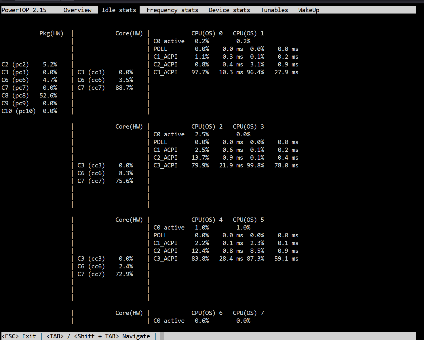

Moin zusammen,
hab vor einigen Monaten auf Unraid 7.X.X geupdatet. Hab dann feststellen müssen, ich nicht mehr die 10-13 Watt verbrauche.
Hab dann auf das aktuelle 7.1.4 geupdate. Weiterhin erreicht die CPU nicht den C10 State. Maximal den C8. 😟
Hab ebenfalls das BIOS geupdatet von meinem Kontron 3842-Q1 Baord. Ebenfalls die folgenden Boot Parameter verwendet.
usbcore.autosuspend=1 pcie_aspm=force i915.enable_guc=2 intel_idle.max_cstate=10 processor.max_cstate=10
Habe ebenfalls alle Docker Container und VM's runtergefahren bzw die VM's deaktivert.
Ebenso unnütze Plugins entfernt.
Nix nada. Ich erreiche den C10-State nicht mehr mit 7.1.4. Powertop zeigt maximal C8 an.
Hat jemand das gleiche Problem bzw konnte es lösen?
@Mor9oth @mgutt vielleicht eine Idee bzw. mal aufgefallen mit Unraid 7.X.X ?
