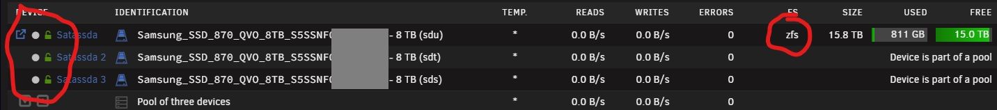

So, ich habe heute meinen Pool aus 3x 8TB Samsung 870 QVO zusammengebaut (und dafür den Pool aus 4x2TB SSD zfs (raid5) entfernt).
Und ich möchte mit einem Bild belegen, daß die SSDs wohl auch im zfs (raid5 ähnlichen) Verbund bei 'nicht Benutzung' sehr wohl schlafen.
Genau so, wie ich wollte.
Natürlich wachen sie alle 3 auf, denn mit dem Pool schreibendes etwas passiert, dafür habe ich aber auch dann fast 2x160MByte/s Schreibgeschwindigkeit wenn der SLC Cache ausgereizt ist.
Genau das strebte ich an:
Viel+schneller Speicherplatz, der auf Dauer flotter als meine Festplatten ist und nach der Arbeit sich (genau wie Arrayfestplatten) nach der eingestellten Zeit schlafen legt.
Wie ich aber bei meinem zfs Festplattenpool (raid0 ähnliche Einstellung) schon feststellte und auch hier akzeptiere:
zfs scheint ab und zu Wartungsarbeiten durchzuführen, wofür dann einzelne oder alle Datenträger auch ohne Zugriff mal zwischenzeitlich aufgeweckt werden.
Edited by DataCollector
Screenshot beschnitten

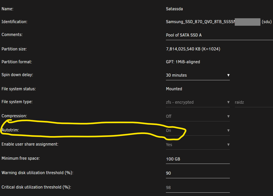

Vielen Dank für die interessanten Informationen! Wie ist es hier aber mit Trim? Im Array wäre es ja ev. problematisch und daher der einzige negative Aspekt.
Ich gehe mal davon aus, daß der Eintrag "Autotrim" in den Pooleinstellungen beachtet wird.

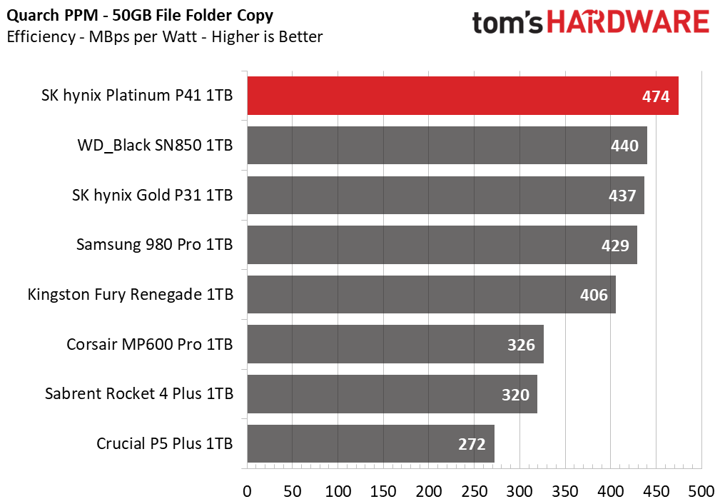

On 7/6/2023 at 1:25 AM, mgutt said:
Am effizientesten ist wohl SK Hynix, aber die sind selten im Angebot:
https://www.tomshardware.com/reviews/sk-hynix-platinum-p41-ssd-review/2
Bei Geizhals finde ich nur ein Angebot über Amazon von SK Hynix selbst. Während die Evo schon für deutlich unter 100 € für 2 TB zu haben war, liegt die SK Hynix bei 130 €. Da bringt dann auch die Effizienz nichts mehr. Wobei ich selbst auch nach SSDs ab 4TB suche.
Ableitend wären dann ja die WD_Black SN850 sowie die SK hynix Gold P31 ebenfalls noch sehr effizient. Die WD_Black SN850 mit "X" gibt es auch als 4 TB. Ist es denn aus Stromsparsicht ein Vorteil auf PCIE 3.0 statt 4.0 zu setzen?
Danke! Da war ich wohl noch nie drin 🙈

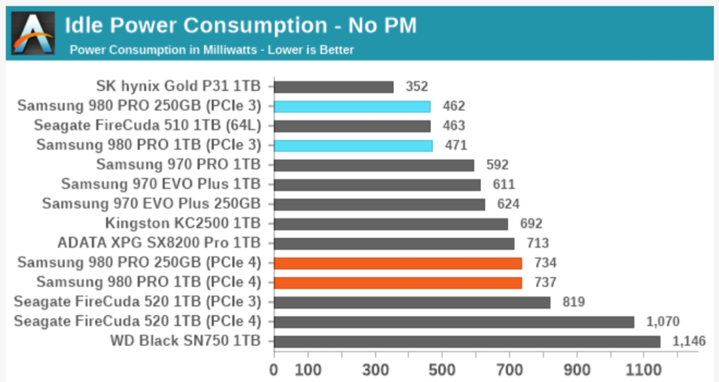

Ja, denn aktive PCIe 4.0 Lanes benötigen doppelt so viel Strom. Das würde sich lohnen, wenn man doppelt so schnell die Daten verarbeiten würde, aber gerade bei einem NAS kommt man ja selten an das Limit der NVMe um die Zeiträume zu reduzieren, wo die Lanes aktiv sind. Soll heißen, egal ob PCIe 3.0, 4.0 oder 5.0, die NVMe ist überall quasi gleich lange aktiv, verbraucht dann aber je nach Version mehr Strom. Siehe auch:
https://www.anandtech.com/show/16087/the-samsung-980-pro-pcie-4-ssd-review/8
Also sogar eine PCIe 4.0 NVMe ist mit 3.0 sparsamer, eben weil PCIe abwärtskompatibel ist.
Ich halte das übrigens für gelogen, dass NVMe ohne DRAM sparsamer sind. Man misst nämlich nur den Verbrauch der NVMe. Dass die Nutzung des HMB aber durch den Rest des Boards ganz sicher auch Strom verbraucht, wird einfach ausgeblendet. Und ich bezweifle, dass die "lange Leitung" zum RAM, der außerhalb der NVMe liegt, weniger Strom verbraucht als RAM, der direkt am NVMe Controller hängt.
19 minutes ago, Mor9oth said:
Da ist ja auch wieder SK hynix bei PCIe 3.0 ganz vorne. Vielleicht muss ich dann halt auf 4 TB verzichten und einfach die SK hynix Gold P31 mit "nur" 2 TB nehmen. Allerdings wäre dann unter 100 Euro schon gut.
