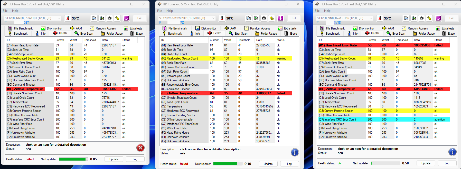

EDIT: Siehe Screenshot
Sowas pasiert, wenn bei einem Plattenstapel unter Vollast die Kühlung nicht ausreicht. 3mal Totalschaden.
Edited by DataCollector
EDIT: Cooling Failure hinzugefügt
