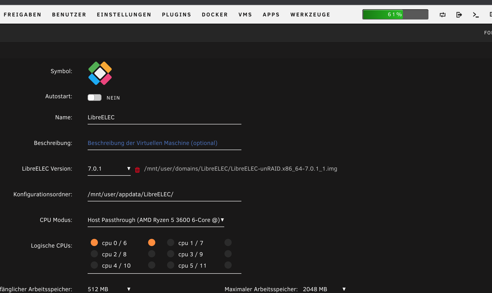

Hallo alturismo,
Libreelec habe ich schon am Laufen. Aber halt nur das 7.0.1 v. Unraid.
Wie kann man das updaten ?
Die VM zieht die Conf. aus appdata und nicht aus domains.
ui ... das ist Jahre her ... ich meine die passende update Datei in den update Ordner legen und ELEC neu starten, weiß jetzt nicht mehr ob Libre oder Open ...

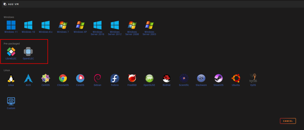

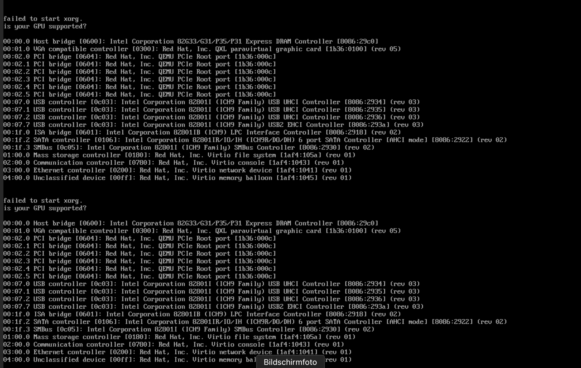

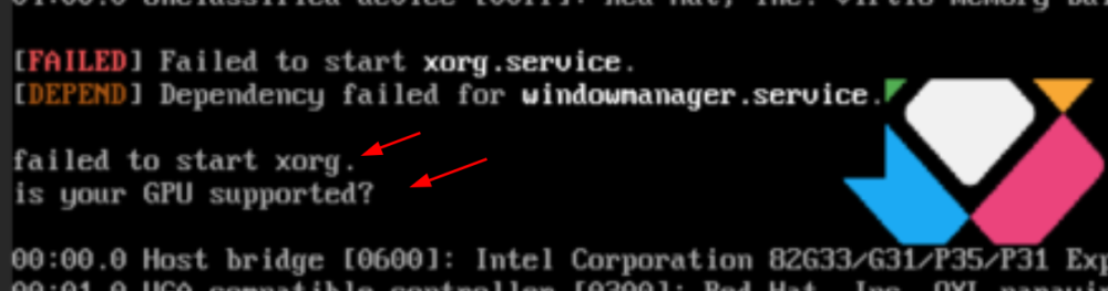

Hallo zusammen,
habe jetzt mal probiert eine neue Libreelec 11.0.1 VM auf Linux Template mit der Space Invader one Anleitung auf You Tube zu erstellen.

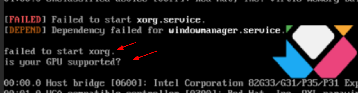

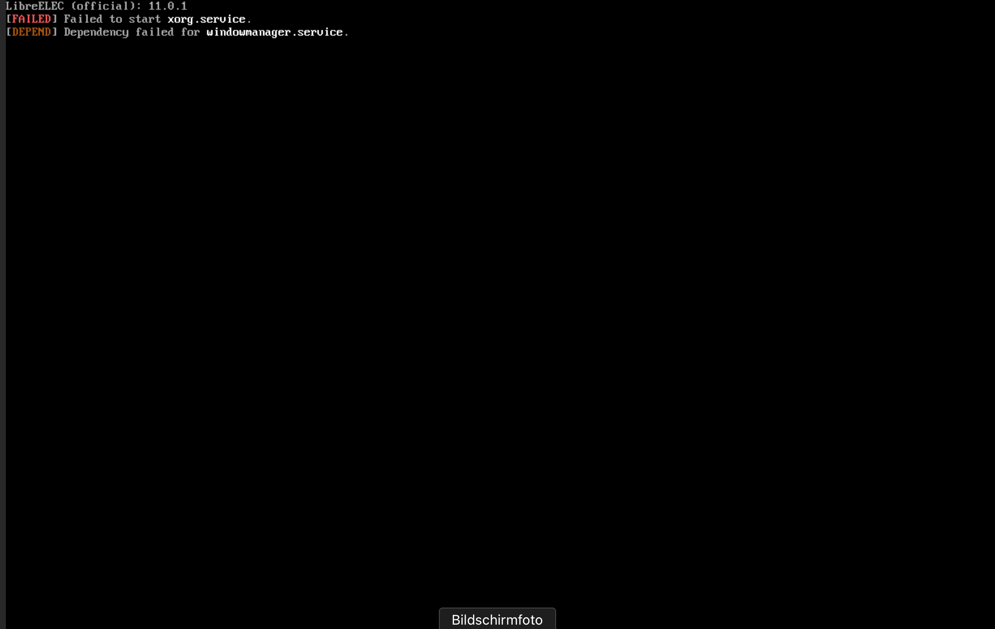

Leider bekomme ich nach dem Start immer diese Fehlermeldung:
Andere VM's laufen problemlos, aber Libreelec bekomme ich einfach nicht hin.
Kennt jemand dieses Problem ?

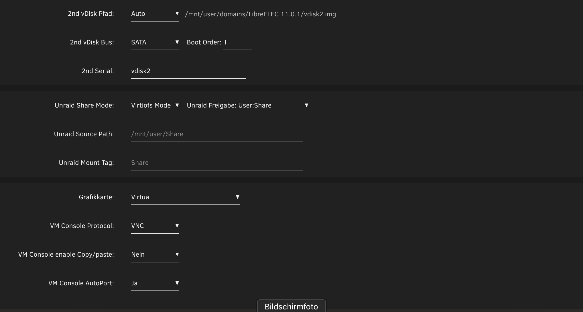

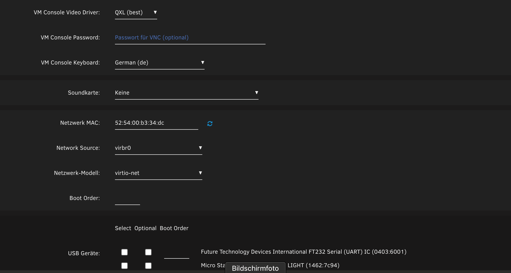

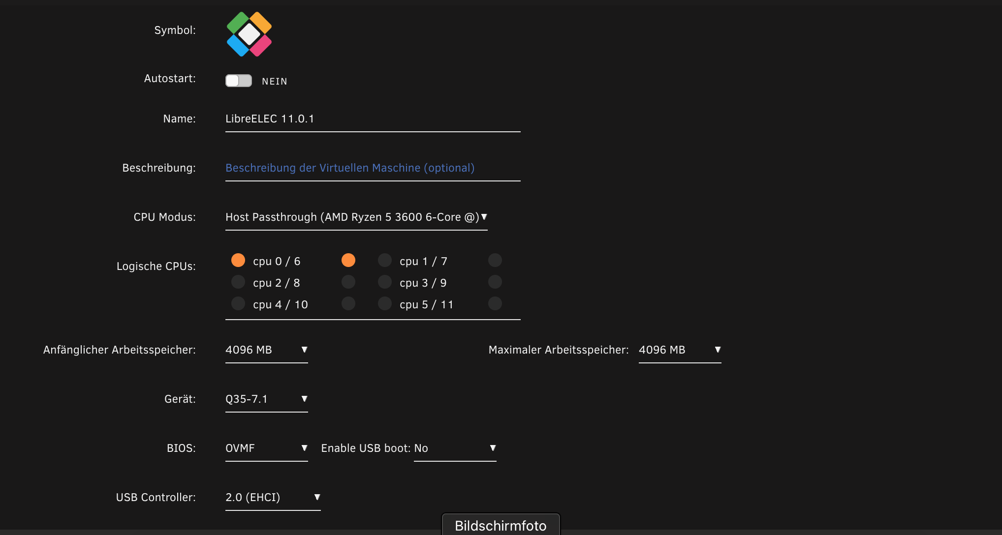

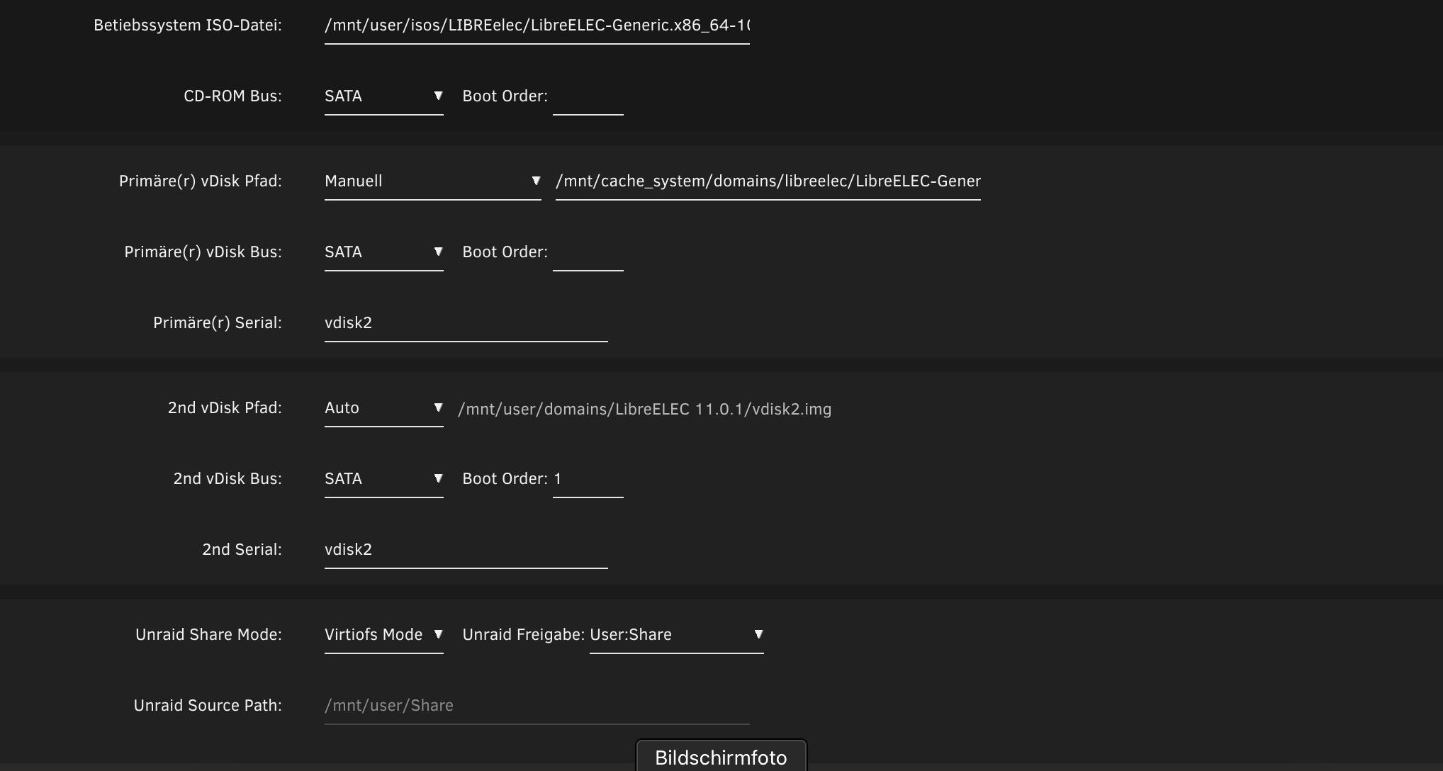

Ach so, hier noch die Einstellungen der VM:
953910170_Bildschirmfoto2023-07-08um8_36_19AM.thumb.png.76d3917945d1cce2037ddc1633e059f8.png1803264138_Bildschirmfoto2023-07-08um8_33_28AM.thumb.png.011aa4e770feee9ec0b2b440516c5169.png1294957797_Bildschirmfoto2023-07-08um8_34_52AM.thumb.png.3504995d9f6b7e1696d86b401b0ad40c.png
568812743_Bildschirmfoto2023-07-08um8_32_23AM.thumb.png.996d423ad28f425dd126ff7fb7440a0d.png
bevor du weitermachst und Zeit verschwendest ...
welche Grafikkarte willst du dafür nutzen ? aktuell hast du keine zugewiesen ? ohne Grafikkarte ... kein Kodi am TV ;) VNC und co bringen da nichts.
wie willst du Kodi bedienen ? aktuell auch nichts zugewiesen ... keine Eingabegeräte ... keine Bedienung ;)
wenn das zugewiesen ist, zeig mal dann deine VM Config und wir schauen weiter.
Nachtrag warum ich das alles hinterfrage ... wenn du Dir den Fehler anschaust und nochmals oben liest was ich ursprünglich bemerkt hatte ...

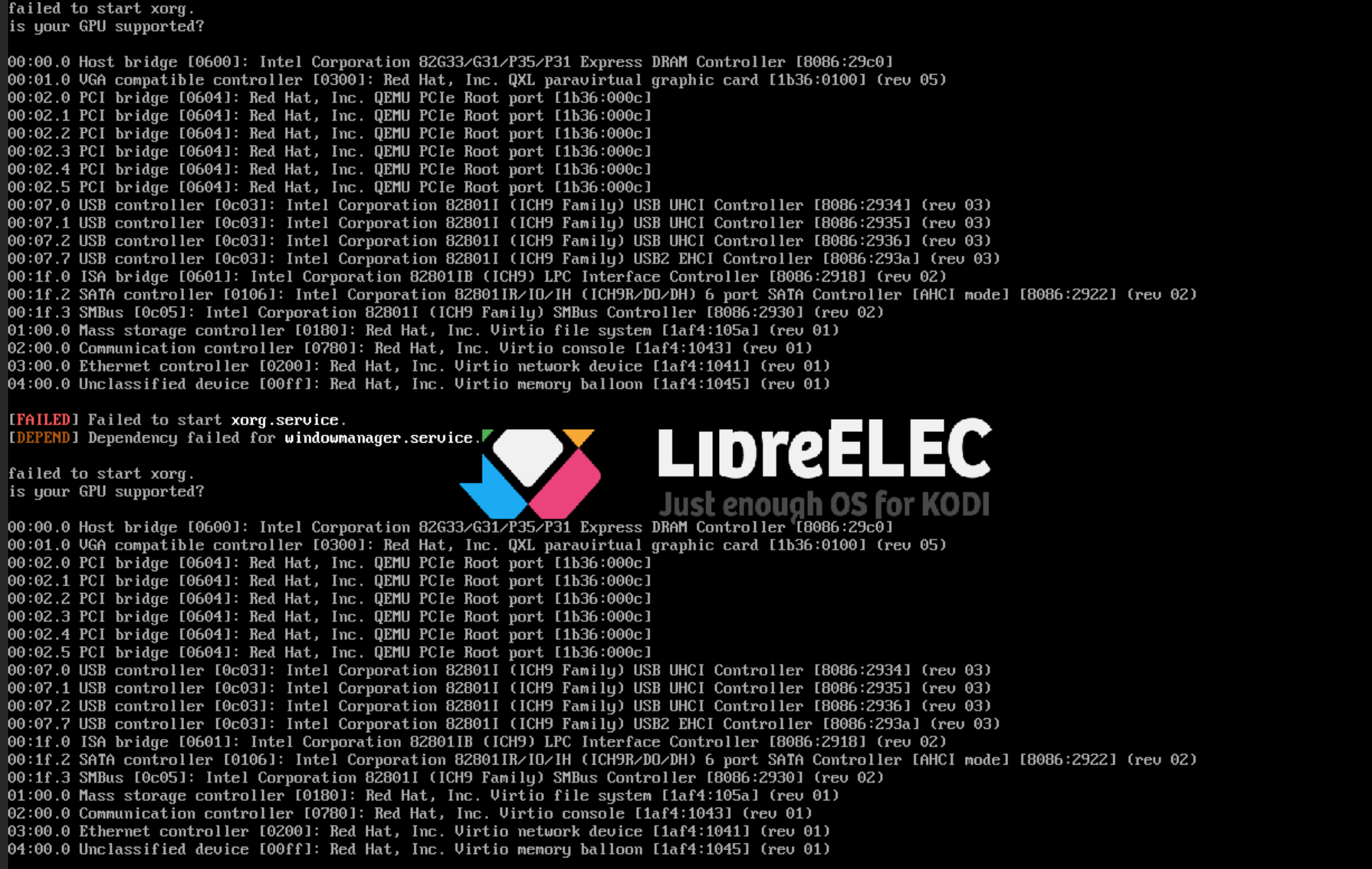

Wenn ich die Graka ranhänge kommt das:
1245281903_Bildschirmfoto2023-07-08um9_58_56AM.thumb.png.127ef8957f1b10b5af4937fb56a6cf13.png
4 hours ago, flipponweb said:
Ich habe 2 NVIDIA GeForce GT 710 im Server.

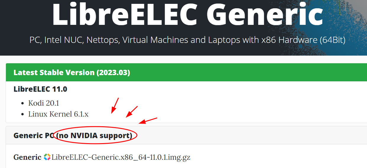

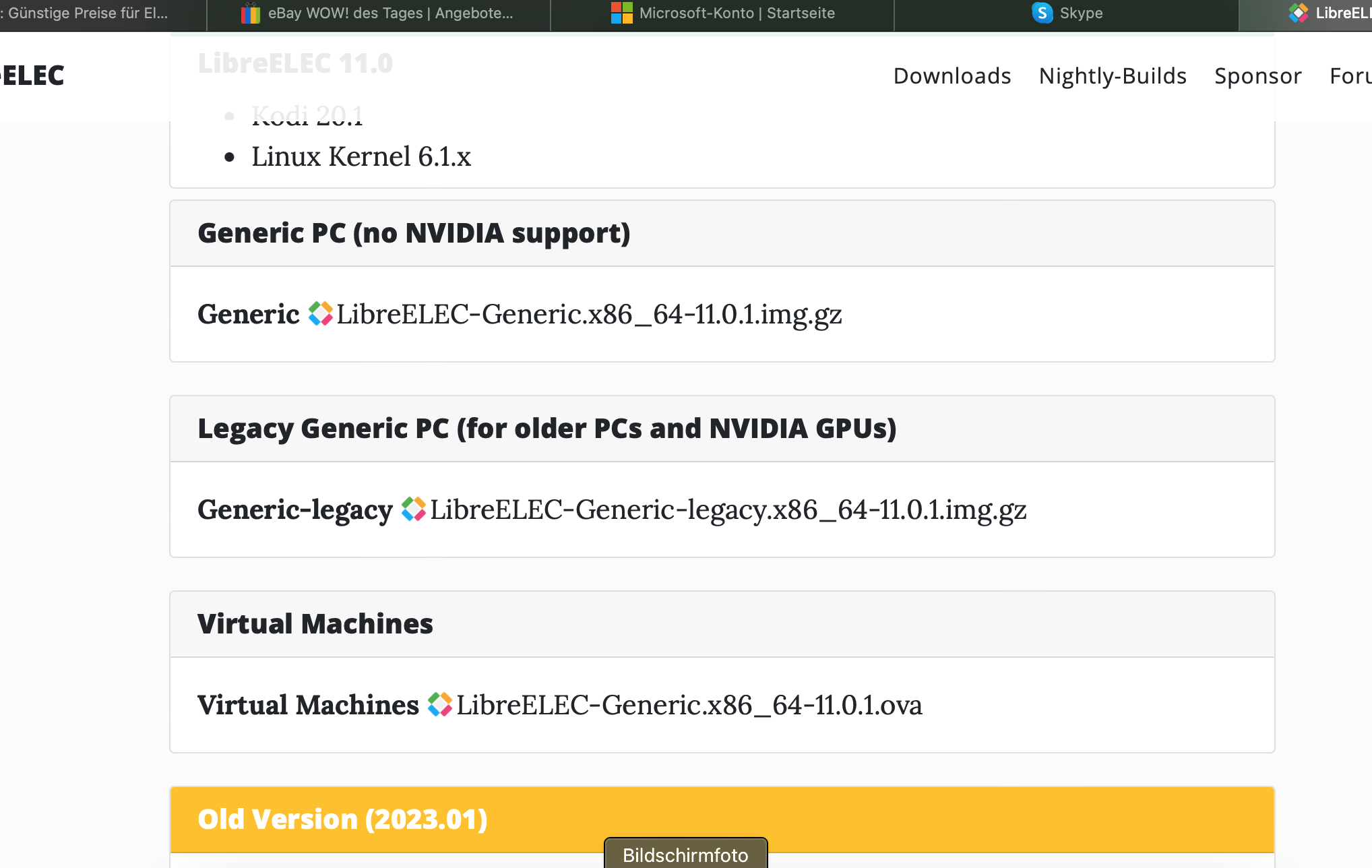

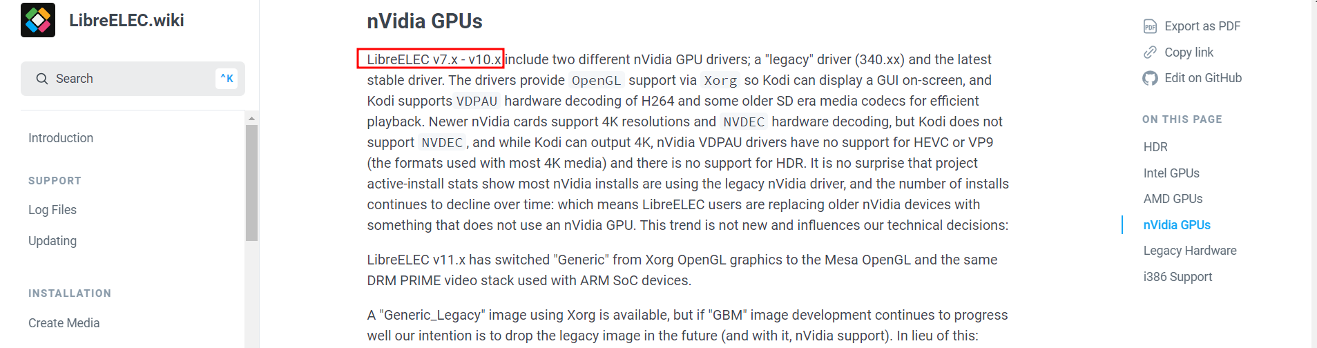

da du anscheinend kein Interesse hast dich selbst zu informieren übernehme ich das jetzt nochmals letztmalig und bin dann raus aus diesem Thema ;)
womit ich nochmals darauf retour komme ... Nvidia wurde damals schon nicht richtig supported da Kodi die prop Drivers nicht nutzt und Libre hat ab 11.x kpl. Nvidia eingestellt ... abgesehen davon dass die GT710 eh nur max h264 kann und hevc nicht einmal hardwareseitig unterstützen könnte ... das wirst du selbst nachlesen können.
On 7/1/2023 at 10:59 PM, alturismo said:
mit der Limitierung leben (Bsp Nvidia) wie oben genannt,
Hallo Alturismo,
erst mal danke für deine Antwort.
Ja, das habe ich auch gelesen, deshalb habe ich die Generic-legacy Version geladen:
552557291_Bildschirmfoto2023-07-08um3_44_51PM.thumb.png.73530829d8f3121548d5d526cbad5823.png
Dachte das frunzt ...
Aber warum funktioniert VNC nicht ? Da braucht man ja keine Graka.
Sorry, bin Laie
