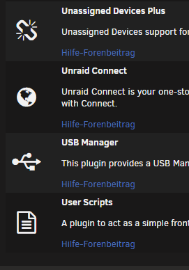

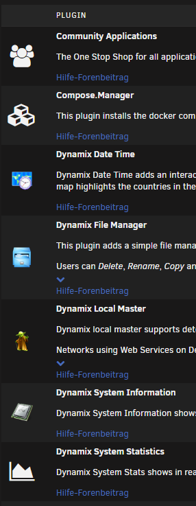

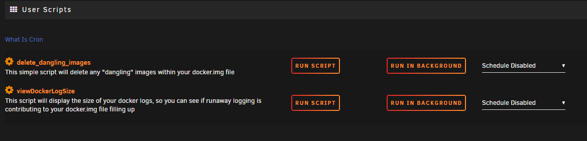

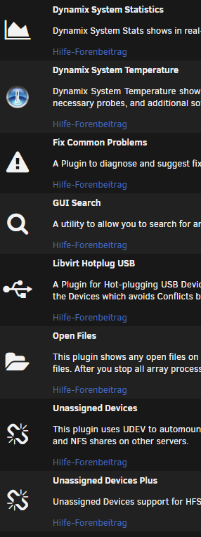

Ich kenne mich nicht gut mit Skripten oder Plugins aus. Anbei Screenshots von den installierten Sachen. Hatte bereits in der Vergangenheit einiges entfernt, wo ich dachte, das könnte es verursachen.

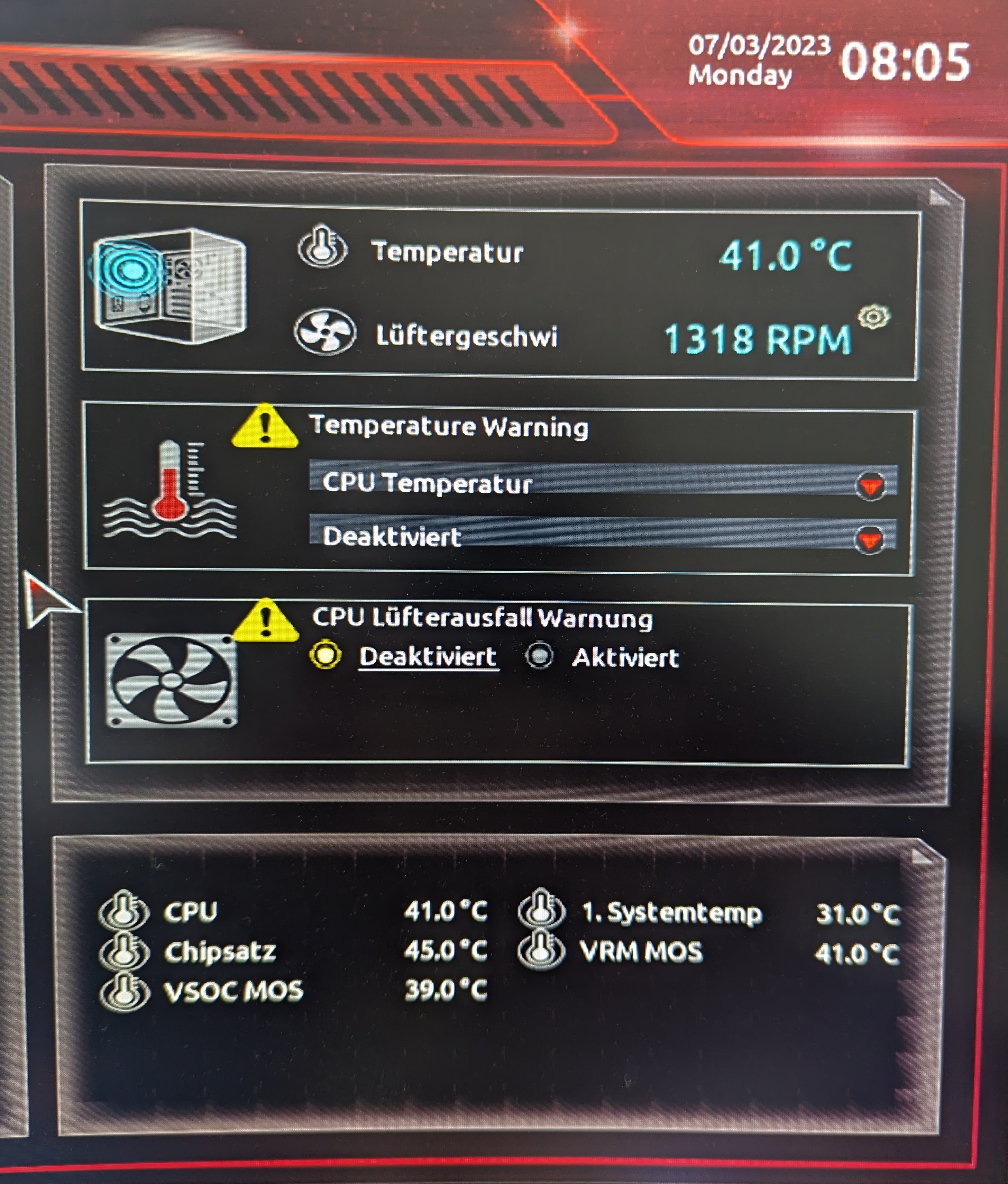

Hast du mal die Temperaturen beobachtet ? ggf. eine BIOS Sicherheitseinstellung wo denn Rechner runterfährt bei ... Was anderes bleibt ja fast nicht.

1 hour ago, alturismo said:
Hast du mal die Temperaturen beobachtet? ggf. Eine BIOS-Sicherheitseinstellung wo denn Rechner runterfährt bei ... Was anderes bleibt ja fast nicht.
Gesendet von meinem SM-S901B mit Tapatalk
Aber fährt Unraid dann kontrolliert runter, wenn das BIOS Probleme macht?

ab 90° CPU Temp > Rechner runter fahren
daher die Frage, hast du mal auf deine Temps geschaut ...
20 hours ago, alturismo said:
klar und ja, kannst du machen (Stecker ziehen)
nicht wenn das BIOS Probleme macht, Beispiel Überhitzungsschutz ... vielleicht hat dein BIOS ja einen abgesicherten Modus
Daher die Frage, hast du mal auf deine Temps geschaut ...
Guten Morgen,
Also ich habe nun an allen Kabeln leicht gewackelt/ gezogen. Eins war tatsächlich nicht richtig im Stecker, doch vom USB Frontpannel (wird nicht genutzt, da separater Cardreader). Habe es isoliert das, dass ausgeschlossen werden kann. Den Power-Knopf habe ich komplett abgestöpselt. Dort konnte ich zwar keine Einschränkung feststellen, doch um es auszuschließen.
Im BIOS habe ich nichts bezüglich eines Überhitzungsschutzes finden können oder etwas, das dem nahekommt. Ich hatte den Tower jetzt ca. 40 - 60 min. im BIOS laufen lassen für die Temperatur, doch die blieb recht konstant in einem normalen Bereich. Bild anbei.
dann können wir das Thema ausschließen ... ;)
da es auch kein opposite zu WOL gibt m.W. nach ... wird es langsam eng warum dein Rechner sich ausschaltet, abgesehen von dem 24.06. Eintrag, danach nochmal ... ?
Just now, alturismo said:
Dann können wir das Thema ausschließen ...;)
da es auch kein Gegenteil zu WOL gibt mW nach ... wird es langsam eng warum dein Rechner sich ausschaltet, abgesehen von dem 24.06. Eintrag, danach nochmal ... ?
