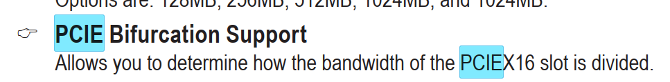

ich meine ich habe mal in YouTube gesehen, dass man im Bios diese Einstellung auf 4x4 ändern muss? ist das richtig so?

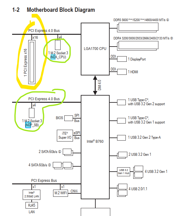

Des Weiteren, bekomme ich hier Probleme mit dem PCIe Lanes, ich habe 2 NVMEs verbaut, lt. Blockschaltbild vom Mainboard sitz der x16 und der eine M2 auf dem gleichen bus..
Nein, nochmals nachlesen für was das ist, Bsp. pcie Erweiterungskarte für mehrere nvme Karten ...
wenn du jetzt voll bestückst wird es sicher irgendwann eng wenn alles läuft ... aber das sollte schon reichen für deine HDD's ;)
Perfekt danke dir... Bzgl. Bifurcation.. hab's gerade gegoogelt.. hätte ich auch selber drauf kommen können.. sorry.. merke gerade das es eigentlich bessere wäre die nvme über den PCIe x16 Slot anzubinden und dafür dann aber die satas über den m2 Slot zu bedienen.. Vorteil wäre dann.. ich hätte noch 3 nvme Slots frei..
Naja wenn's Mal knapp wird Bau ich es glaub sorum um
