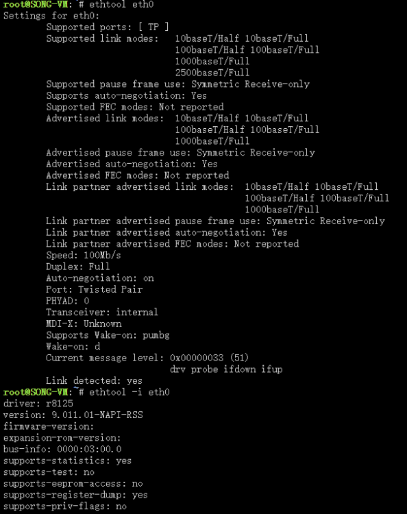

你好,6.12.2版本,主板自带  r8125和r8111各一个网口,装上插件以后 r8111 不能使用了,请问怎么处理呢,
还有一个问题是,装上r8125插件后 网络协商带宽还是 100M,实际传输也是11M/S,也就是 100M的带宽
本人完全是一个小白...特来求助,谢谢

100MB 的速度一般是网线不行。你最好找根更好的超五类或六类网线。2.5G需要两边端口都支持,网线也得支持。
目前R8125的驱动只能驱动8125, R8111只能用原来的R8169驱动,建议卸载R8125的驱动,用回Unraid自带的驱动。
回头我重新找个网线试试,按道理这个网线再另一台电脑上可以到1000M,因为我的路由是1000M的,
第二个问题是我主板有两个网口,能再搞一个8111的驱动插件吗?您的 8125插件贼好用
可以看看本贴的二楼 JorgeB 有分享强制设定2.5G速率的命令,也可以用到R8125上面。值得试一下,不过那是只能识别为千兆。百兆可能硬件的影响大点。
