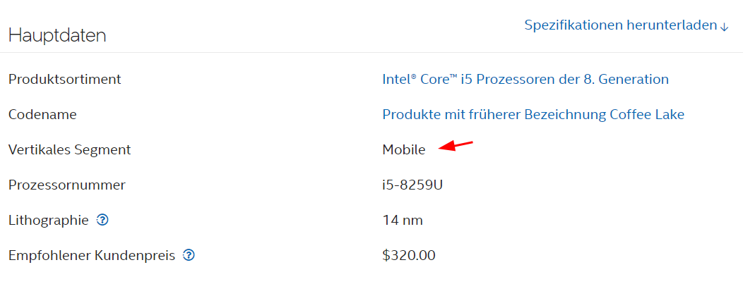

iGPU für eine VM nutzen ist seit ein paar Gen's fast unmöglich geworden ... meine letzt war skylake wenn ich mich recht erinnere, danach ging es nicht mehr ... und das dann noch mit ner mobile CPU erst recht nicht ... womit wir sicherlich bei deinem vgpu Problem sind, mobile CPU's sind dafür einfach nicht geeignet, sorry ... siehe auch gvt-g (bis 10th gen)

was sehr gut mit Parsec funktioniert (als remote Desktop VM, nutze ich hier für meine Homeoffice Lösung), Intel iGPU bis 10th gen (aber nicht die mobile Varianten !!!), da kann man mit gvt-g vgpu's anlegen und hat hardware gestützte Grafik welche dann auch Parsec nutzen kann, ohne kommt dein o.g. Fehler da Parsec eine Encoder fähige GPU braucht ... ob es da jetzt mini PC's gibt, keine Ahnung ;) glaub ich aber eher nicht ... da sind halt meist die mobile Varianten verbaut und die können nunmal nicht alles ...

Woran erkenne ich diese mobilen Varianten?
Sind die im Dell optiplex 7020 auch verbaut? Ich brauche ja nicht so viel Leistung .
Gruss Osterei
