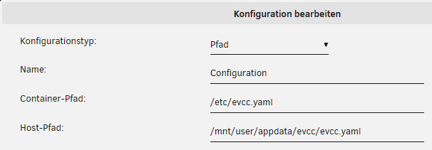

ich habe mir ein Docker Template angelegt um evcc zu Installieren. Dabei ist mir etwas aufgefallen, wo ich nicht sicher bin ob es an mir liegt oder ein Bug ist. Wobei ich auf ein Bug Tippe.
Im Template lege ich folgenden Share an:
Wenn ich nun die App Installiere, legt er mir die "evcc.yaml" als Ordner, nicht aber als Datei an.
Wenn ich nun den Ordner gegen die Datei ersetzte, funktioniert die App nicht mehr.
Warum ich denke, dass es ein Bug ist? Nun, wenn ich den Docker Container lösche inkl. den Ordner "evcc" im "appdata" Ordner und den Ordner "evcc" sowie die Datei "evcc.yaml" selbst anlege, und dann evcc über das gleiche Template Installiere, Funktioniert alles einwandfrei.

Ich denke es liegt daran, dass du hier nur eine Ordnerpfad angeben kannst.
Daran hatte ich auch schon gedacht, da es ja ein "Pfad" ist den man angeben soll. Ich kann auch nur den Ordner "etc" ohne die "evcc.yaml" nehmen. Aber dann läuft die Software nicht mehr da ich im Docker dann das Verzeichnis "etc", ich sage mal "kaputt" mache. Bekomme dann Zertifikatsfehler gemeldet in der App.
Komisch nur, das es fehlerfrei läuft, wenn man den Ordner inkl. der Datei vor der Installation selbst anlegt.
genau, die Datei MUSS existieren wenn du das nutzt, im Grunde ist es ein schlecht angelegter Docker ... sollte so nicht sein da so nicht konzipiert ;)
