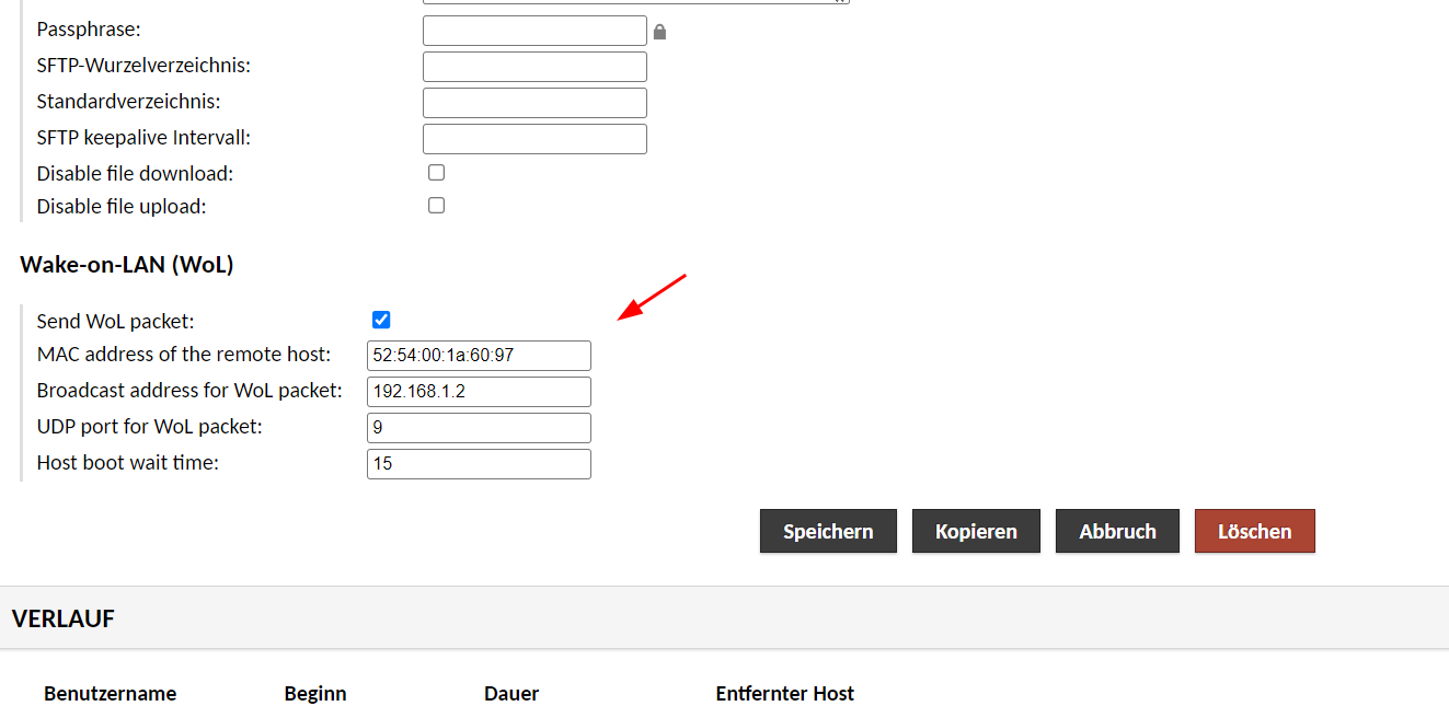

oder wenn du nicht jedem ssh Zugriff gewähren willst, wake on LAN für die VM aktivieren (plugin) und dann WOL nutzen ... so mache ich das für guac wenn ich die RDP Sessions nutze ...
sieht dann beispielsweise so im guac client aus
als IP die von Unraid nehmen, die mac der VM NIC dann ... das war es, timing, je nachdem wie lange die VM zum boot braucht, ist aber egal da guac eh reconnected ...

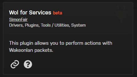

Da meine Vor-Post nicht veröffentlicht wurden meine kurze Zusammenfassung:
Ich habe verzweifelt nach dem plugin gesucht und gefunden:
- Es heißt jetzt "Wol for Services" in den CAs. Es funktioniert problemlos, auch ohne guac. mit magic paket per Smartphone (Mocha WOL oder Wolow - Wake on LAN, IP von Unraid, UDP port 9 und MACadresse der VM) und/ oder Mac über den Terminal/ Skript (wakeonlan, muss es über brew nachinstalliert werden, dann: ~ % wakeonlan "MACadresse der VM").
- Aus der Ferne verbinde ich mein Smartphone per VPN ins Heimnetzwerk (Wireguard/ Fritz!Box) und führe dann die wol app aus.
- Wenn ich aus der Ferne Windows brauche, nutze ich Microsoft Remote Desktop V.10.9.10 fürs Macbook mit der IP der VM und wähle mich vorher per Wireguard ins Heimnetz (Fritz!Box).
Freue mich, wenn mein Beitrag weiteren usern hilft. Besonderen Dank an mgutt für die für mich sehr hilfreichen Anleitungen und Videos (Windows in WM, Cache-Verwaltung und Einstellung, Reduce power consumption with powertop etc.) sowie sonic6 für "USV mit geringem idle Verbrauch".
