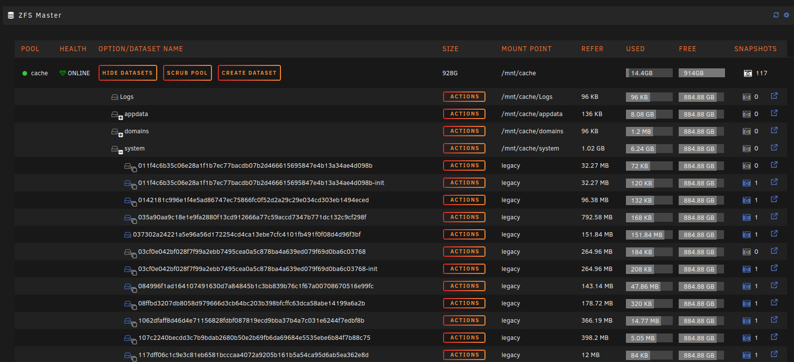

July 2, 20233 yr Hallo, wie kann man bei ZFS Snapshots bzw. Datasets löschen? Die legt Unraid, der Docker Dienst ... scheinbar von selbst an. Ist das normal, kann man das ggf. verhindern? Die Daten unter system/docker sind ja eh sehr flucktuel und ändern sich ständig und können eh nicht sinnvoll gesichert werden. Wobei auch das nicht notwendig ist, da die User Daten im /appdata Verzeichnis liegen. Vielen Dank! Viele Grüße Revan335

July 2, 20233 yr Author 1 hour ago, Ford Prefect said: in unraid? derzeit nicht im GUI implementiert...bemühe das CLI von ZFS Dann müssen wir wohl noch warten. 1 hour ago, Ford Prefect said: Ja, nein (wieso willst Du das verhindern? Wenn der Docker daemon ZFS "findet", macht er das halt)....wechsle auf BTRFS und dann gibt es auch keine Datasets....willst Du ZFS, dann ist das halt so. Ich denke es macht Ärger, wenn Du da manuell eingreifst ZFS wollte ich ne Chance geben weil ich keinen Bock mehr auf Kaputte Mirrors hatte, auch wenn am Backup System noch nicht vorgekommen war. 1 hour ago, Archonw said: Spaceinvader hat gerade dazu passend ein Video veröffentlicht. Da kommt meine Inspiration mit dem ZFS Master Plugin her und hatte mich über die Diskrepanz gewundert, weil bei ihm es ZFS nicht für notwendig erachtet hatte (für mich) sinnfreie Snapshots bzw. Datasets unter /system/docker zu erstellen. Scheinbar macht er dies wenn man einen Docker Container installiert. Wie es beim Update .... ist hab ich noch nicht den Fall gehabt.

July 3, 20233 yr Author 3 hours ago, Ford Prefect said: Was stört Dich jetzt an den Datasets unter ../system/? Das hat mich verwundert, dass da über 100 Snapshots drin waren. Aber wenn das so korrekt/Standard ist, dann ist das so. Dachte das man diese nur manuell erstellen kann und nicht automatisch von ZFS selbst.
July 3, 20233 yr 2 hours ago, Revan335 said: Dachte das man diese nur manuell erstellen kann und nicht automatisch von ZFS selbst. es ist nicht zfs, es ist hier der Docker-Daemon. Der erkennt, das zfs vorhanden ist und nutzt es so, siehe auch: https://docs.docker.com/storage/storagedriver/zfs-driver/#image-layering-and-sharing

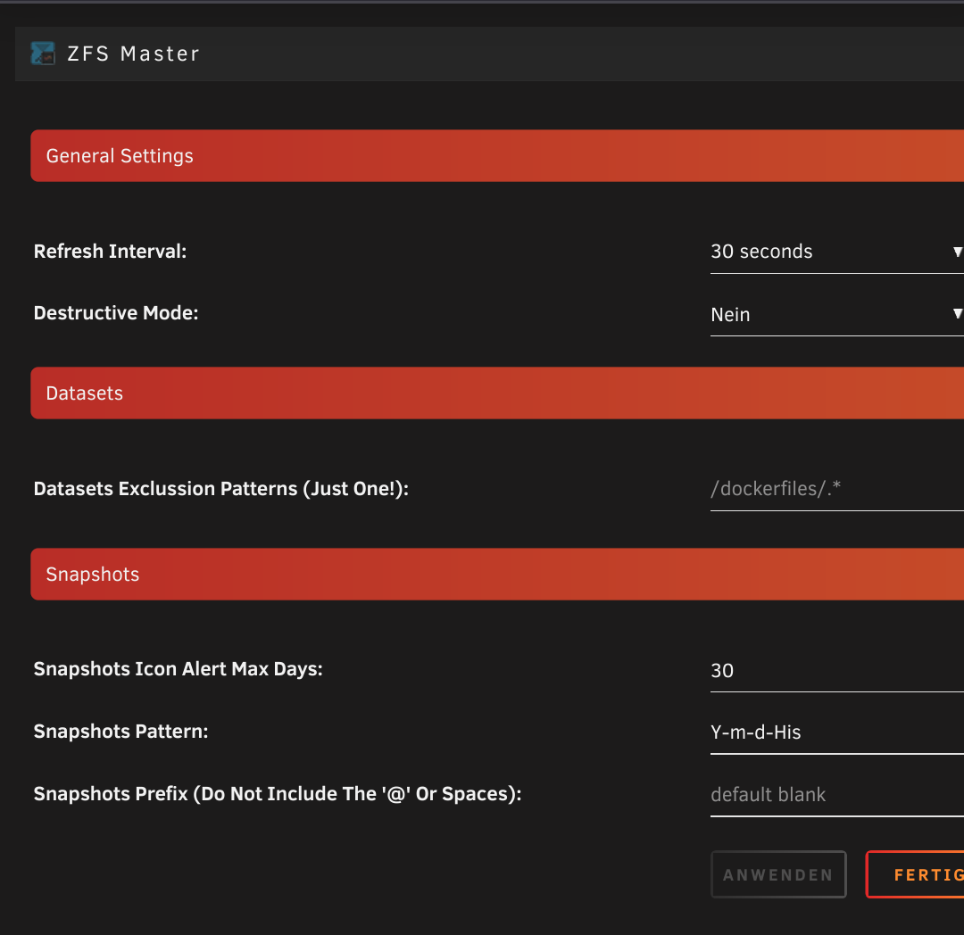

July 4, 20233 yr On 7/2/2023 at 10:55 PM, Revan335 said: Hallo, wie kann man bei ZFS Snapshots bzw. Datasets löschen? Wenn du unter Settings beim ZFS Master den Destrucive Mode aktivierst, kannst du unter Main -> Datasets, entsprecht über den ACTION button, dann irgendwas mit "Admin" glaub ich (Leider ist gerade mein Server am Umbau, kannst dir nicht genau sagen, zumindest bei Action dann die unterste Auswahl), die Snapshots löschen, die du nicht brauchst.. bzw. zuviel geworden sind.. Das mit dem System find ich jetzt auch nicht so gut, aber ich hab den Ordner zugeklappt und über UserScript wird eh nur der APP-Data Folder gesnaptshoted..
July 9, 20233 yr Author Ich habe vermutlich die Ursache gefunden. libvirt und docker waren noch kein Dataset. Wenn docker ebenfalls ein ZFS Dataset ist, dann wandern die alle dorthin (wo sie eigentlich auch hin gehören) und den kann man dann einklappen da der eh nur die Docker Container beinhaltet und nicht relevant ist. Schade nur das mit den über 100 Snapshots die angezeigt werden obwohl man die nicht selbst erstellt hat. Hab in den ZFS Master Settings nen Exclude Bereich gefunden. Weiß einer wie man den einstellt, damit die ggf. ausgeblendet werden?
July 11, 20233 yr Author Die Exclusion ist "/system/docker/.*" dann wird das Docker Verzeichnis nicht mehr angezeigt. Sofern unter /system noch weitere Datasets existieren bspw. libvirt oder andere, dann werden diese weiterhin angezeigt. Dafür müsste man dann "/system/.*" nutzen, dann verschwindet /system komplett.
August 18, 20233 yr Author Scheinbar hat er den Post nicht gesendet. Hier nochmal die Doku dazu von mir:
