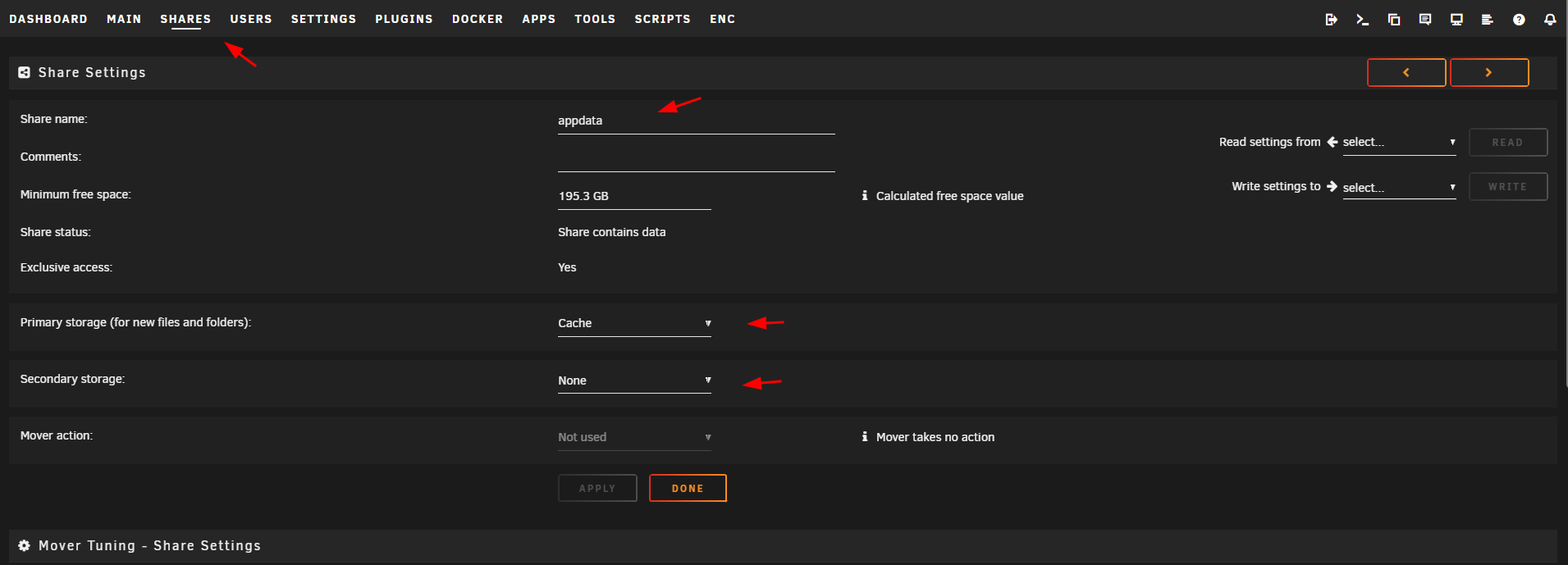

als Pool (Cache) Platte, /system, /appdata, /domains als cache only (secondary none) konfigurieren ...
Backup Strategie umsetzen, fertig.

die Shares wie bereits oben beschrieben dann nur auf den jeweiligen pool (cache, cache2, vmcache, wie_auch_immer) als primary only setzen)
in so einem Fall ist und bleibt alles im Sahre appdata auf dem pool "cache"
