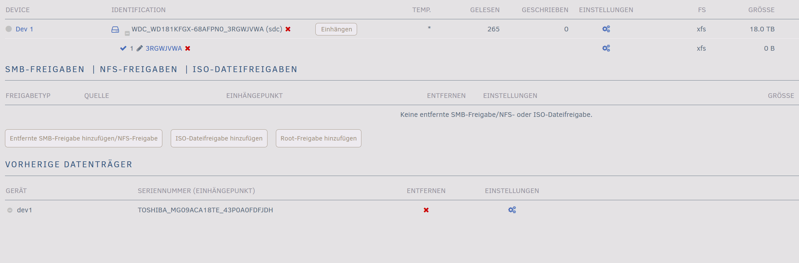

Hab gestern das Array gestoppt, Platte zugewiesen und danach wurde die Platte formatiert. Jetzt sehe ich gerade: Nicht einhängbarer Datenträger vorhanden 😞
In der Übersicht steht Dateisystem "AUTO" und dahinter unmountable. Nochmal neustarten, oder wo klemmts hier? (die Platte ist neu)
Bist Du sicher, dass der da ist ??? ?
Unassigned Devices merkt sich jeden Datenträger, der mal vorbeikam (also jede neue Platte). Man muss sie von Hand aus der Liste löschen.

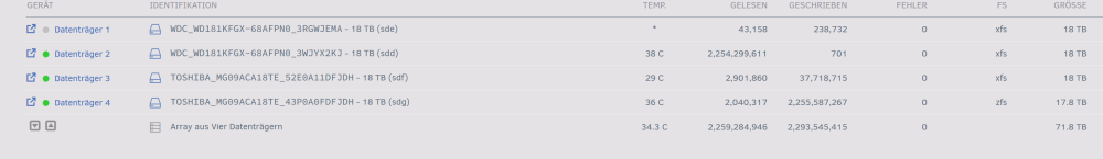

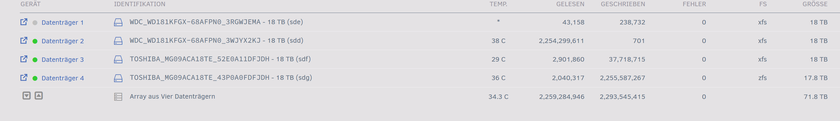

Oben ist die derzeit deaktivierte Paritätsplatte, unten ("vorige Datenträger"), die Platte, die ich vor ein paar Tagen neu ins Array aufgenommen habe und die dort nun brav ihren Dienst versieht.
Wenn die Liste stört, kann man unten einfach auf "entfernen" klicken, das hat keine Auswirkungen auf die aktivierte Platte
(Nicht oben "entfernen"! Das formatiert die Platte neu! (wobei das bei mir egal wäre, muß eh nach den ganzen Kopieraktionen die Parität neu aufbauen))
Wie man an der Seriennummer sehen kann, arbeitet sie nun als "Datenträger 4" im Array...

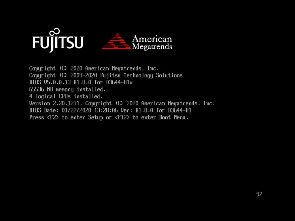

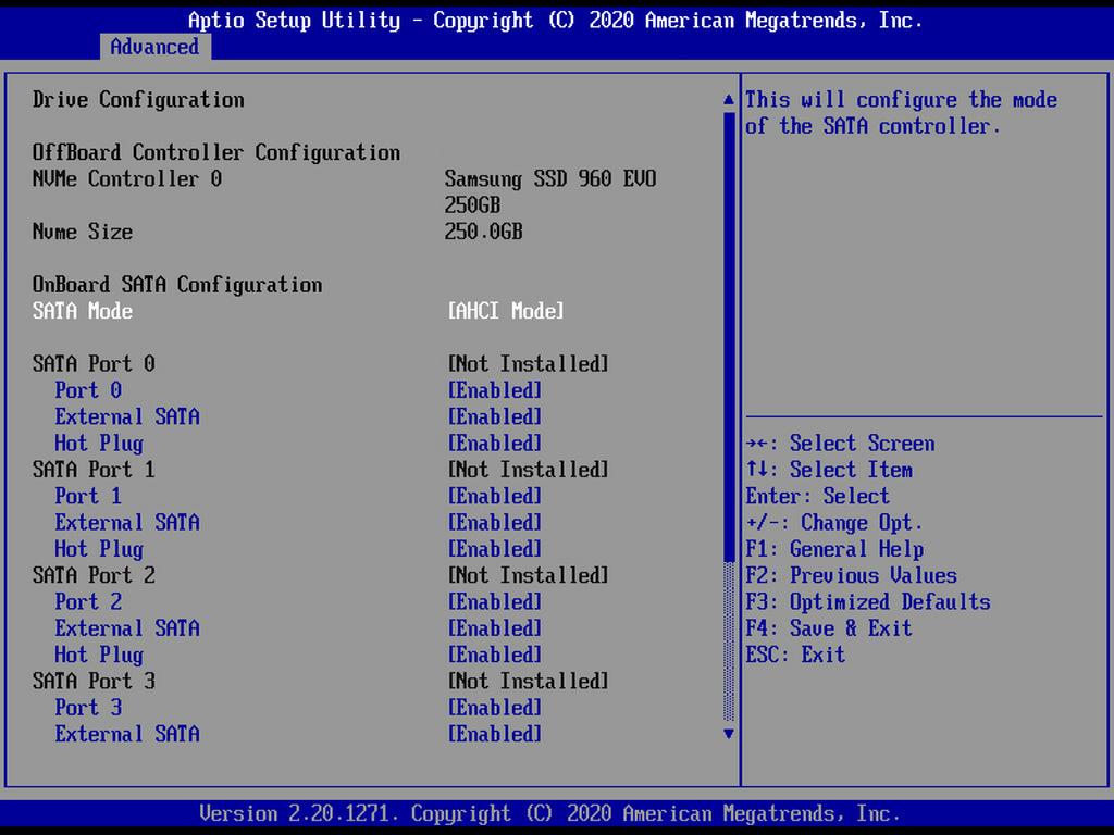

Ich brauche das Hotswap eigentlich nicht, habe es aber aktiviert. Ich habe dem Verlauf nicht entnommen ob DU das UEFI dahingehend schon umgestellt hast. Falls Du es noch nicht weisst so siehtes im UEFO/BIOS aus:
Bild 1: Fujitsu-D3644-B1_#0-Bootscreen.jpg:  Erkennbar, das sman F2 oder DEL brauch um ins UEFI/BIOS zu kommen.
Bild 2: Fujitsu-D3644-B1_#2-Advanced-05Drive.jpg:   Dort kann man auf "HotPlug" enabled umstellen.
Edited by DataCollector
