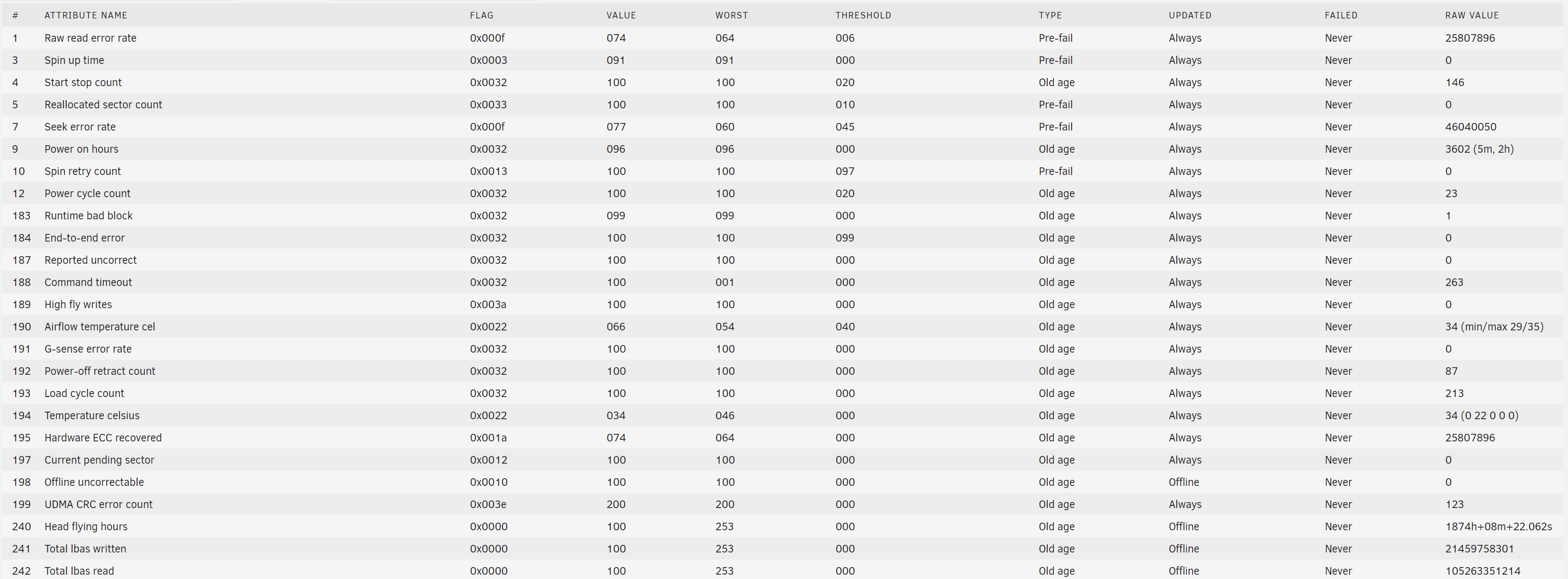

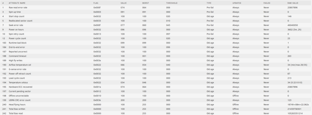

Hier mal die SMART-Werte der Disk2:
Was sagen "Pre-Fail" oder "Old age" aus?
Bei max. 1 Jahr alten HDD kann das doch nicht sein!
Scheint aber bei allen (Parity, Parity2, Disk1  - Disk 6) so zu stehen...

Das ist kein gemessener Wert / Status der Platte, sondern charakterisiert den Typ des SMART-Wertes.
Die ist OK...keine aktuellen Bad  oder pending Sektors, aber UDMA/CRC Fehler - > Kabel und/oder Kontroller oder Stromversorgung , wie schon oben vermutet.
Auf was hast du denn deinen Smart-Meldewert stehen?
Roh oder Normalisiert?
