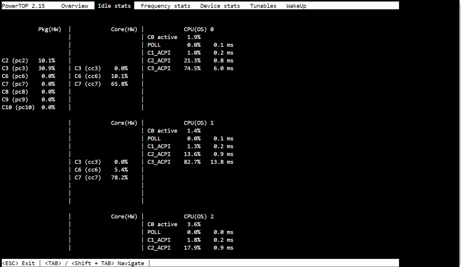

Hast du powertop mal probiert und steht alles auf good?
Wie tief runter gehen denn die Kerne und das der CPU?

Hab ich nicht ausführlich getestet. Nach 20 min Inaktivität hab ich mal es Ausprobiert und hatte c3. Leider geht nach einen Reboot alles wieder auf bad. Nach "powertop --auto --tune" bekomm ich aber alles auf good. Im Anhang der Screenshot
