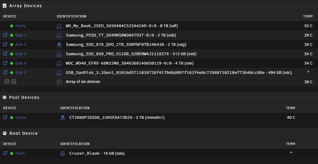

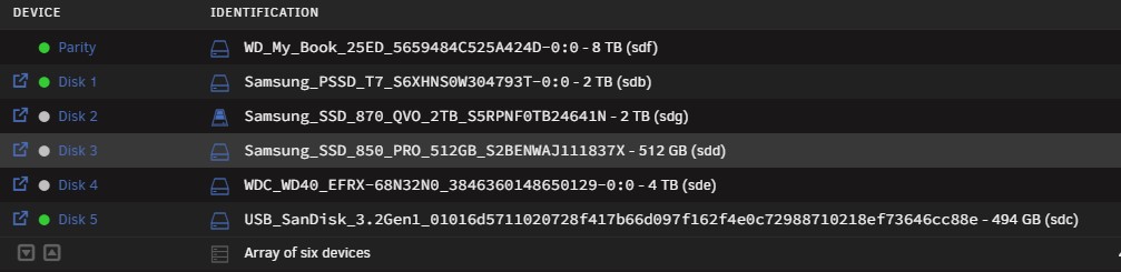

July 14, 20233 yr Hi, ihr seit meine letzte Rettung. Ich habe mich durch alle möglichen Tutorials gearbeitet aber komme nicht weiter. Mein Problem ist das einige SSD/HDD nicht in den Spindown gehen. Meine Konfiguration; Bild 1 Ich habe natürlich geschaut ob sich die wichtigen Ordner ( System,Appdata,isos,docker,domains,VMshare) auf den Spindown Platten befinden. Das tuen sie definitiv nicht. Eingestellt ist ein Spindown nach 15Min. Wenn ich den spindown manuell auslöse sieht es so aus: Habt ihr eine Idee wieso das Parity LW ebenso wenig in den Spindown geht wie LW 1 und 5 ?? Es sind wiegesagt keine der oben genannten shares auf diesen Platten. Ich habe auch Docker komplett gestoppt und die VM´s auch ausgeschaltet. Ich bin auf Unraid 6.12.2 unterwegs. Ich hoffe ihr könnt mir helfen. Viele Grüße Tobsche

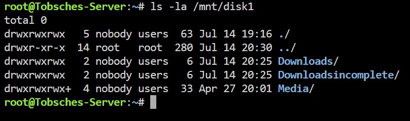

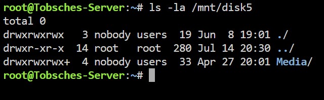

July 14, 20233 yr 20 minutes ago, Tobsche said: Ich hoffe ihr könnt mir helfen. fang mal an zu zeigen was da drauf liegt, im Terminal ... ls -la /mnt/disk1 ls -la /mnt/disk5 Screenshots oder Ausgabe hier dann bitte ansonsten kann man aktuell nur sagen, da die Parity aktiv bleibt sind es Schreibzugriffe auf diesen beiden Platten ...
July 14, 20233 yr Author 17 minutes ago, alturismo said: fang mal an zu zeigen was da drauf liegt, im Terminal ... ls -la /mnt/disk1 ls -la /mnt/disk5 Screenshots oder Ausgabe hier dann bitte ansonsten kann man aktuell nur sagen, da die Parity aktiv bleibt sind es Schreibzugriffe auf diesen beiden Platten ...
July 14, 20233 yr dann würde ich jetzt mal tippen dass da etwas in /Media schreibt ... file activity plugin und co schon probiert ? es gibt ja ne Menge Threads hierzu ...

July 15, 20233 yr Community Expert 19 hours ago, Tobsche said: Habt ihr eine Idee wieso das Parity LW ebenso wenig in den Spindown geht wie LW 1 und 5 ?? Es sind wiegesagt keine der oben genannten shares auf diesen Platten. Ich habe auch Docker komplett gestoppt und die VM´s auch ausgeschaltet. Wenn ich das richtig sehe sind die noch aktiven Datenträger alle über USB angeschlossen. Parity eine WD ext. Festplatte Disk1 eine Samsung externe USB SSD DIsk5 ein USB Memory Stick Also das USB MemorySticks einen Spindown beherrschen wäre mir neu. Ob eine Samsung T7 einen Spindown beherrscht kann ich nicht sagen. Das die Parity WD MyBook läuft wundert mich: kann es sein, daß Dein USB Kontroller (im PC oder im ext, gehäuse) da vielleicht stört? Edited July 15, 20233 yr by DataCollector Typos
July 15, 20233 yr Solution 6 hours ago, Tobsche said: Ich habe jetzt Laufwerk 1 komplett leer gemacht und die Inhalte auf die anderen Laufwerke verteilt. Das Laufwerk hat keinen Inhalt mehr. Und trotzdem kann ich keinen Spin Down machen. Jetzt verstehe ich nichts mehr. 3 hours ago, DataCollector said: Wenn ich das richtig sehe sind die noch aktiven Datenträger alle über USB angeschlossen. USB ... kann gehen, muss aber nicht ... Danke @DataCollector für den Hinweis, hatte ich überhaupt nicht drauf geachtet ... @Tobsche mal abgesehen davon das USB Platten auch gerne mal aussteigen und dann das array immer mal wieder ausfallen kann, spindown ist da auch mehr oder weniger "Lotterie" ... dazu findest du auch bereits einige Beiträge hier im Forum zum Thema USB Array ...
