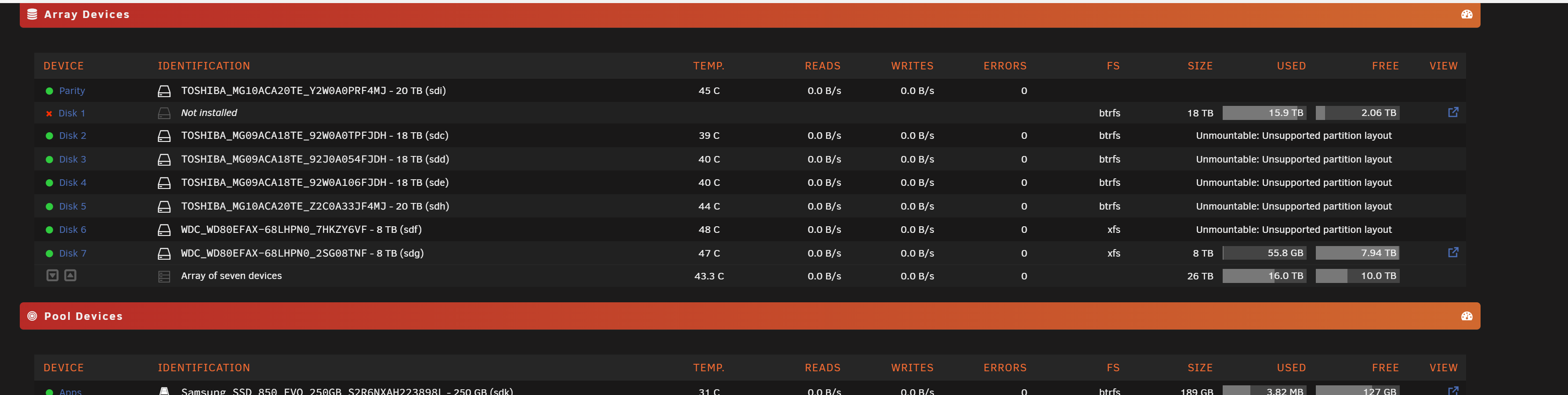

6.11.5 HBA Settings Änderung führte zu UNMOUNTABLE: UNSUPPORTED PARTITION LAYOUT UPDATE: HDD zu Unassigns Daten wieder da ?????WTF
Habe im Bios die Settings Einstellungen von meiner adaptec asr-71605 Raids angepasst um die Cache der einzelnen Drives zu aktivieren. Nach weiteren Bios Einstellung Änderungen für die C States der CPU. Startete das Array mit der oben Beschriebenen Fehlermeldung.

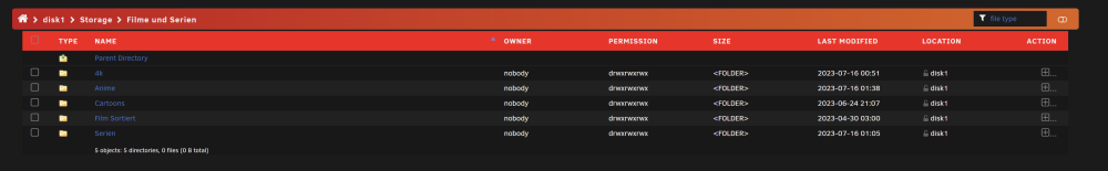

Habe im Maintainance Mode einen Check laufen lassen und sieht alles ok aus :
[1/7] checking root items
[2/7] checking extents
[3/7] checking free space tree
[4/7] checking fs roots
[5/7] checking only csums items (without verifying data)
[6/7] checking root refs
[7/7] checking quota groups skipped (not enabled on this FS) Opening filesystem to check... Checking filesystem on /dev/md1 UUID: fff55d9f-2a32-4b34-aced-d9bca1038c4b found 15915788001280 bytes used, no error found total csum bytes: 15524704168 total tree bytes: 18490933248 total fs tree bytes: 38305792 total extent tree bytes: 101531648 btree space waste bytes: 2641708931 file data blocks allocated: 15897305317376 referenced 15897268891648
Wäre in Panic verfallen aber da ich weiß das Parity vorher lief und dort keine Fehlermeldung steht und Unraid sagt das Parity OK ist bin ich nur leicht angespannt. Bin am Googeln des Problems und vlt weiß einer was ich bereits machen soll ?

Die Platten waren größteils leer da waren auch keine wichtigen daten drauf hab also mal es ohne -n laufen lassen.
So nach einer suche ist die beste Lösung von der Sache Rebuild!
Joa hab mich selber gef**** das kann ne weile nun dauern. Die 8tb von mir scheint 12 hours, 45 minutes zu brauchen (Die war fast leer)
Für die Wenigen die jetzt das Selbe Problem hatten und nicht wissen was man genau machen muss:
1. Array Stopen wenn es gestartet ist.
2. Eine Platte entfernen "No Device"
3. Unten bei Start den hacken setzten das man das Array Startet mit einer fehlenden Platte
4. Array Stoppen
5. Gleiche Platte wieder einfügen
6. Array Starten, diesmal sollte drinstehen das der Rebuild läuft.
7. Wiederholen für jede platte.

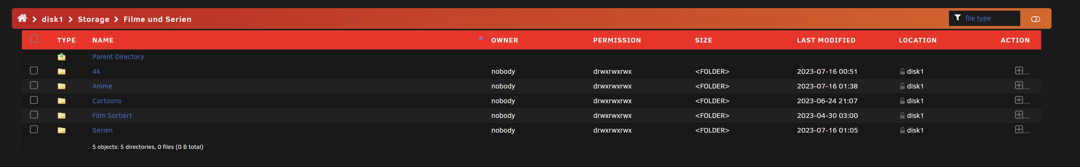

Update:
Nachdem ich eine Platte rebuilden lassen habe. War diese mit Wrong or no Filesystem versehen ein repair des Filesystem im Maintainance hat es wieder mounten lassen.
Wollte nun die Nächste platte mit mehr Daten drauf rebuilden. Platte raus array starten und wait wwhat ???
Ich kann sogar da rein ? Alles ist da ? Warum mounted der die dann nicht. Kurzer test filme sind wieder abspielbar usw.... wtf ??
Kann es sein das der Fehler bei Unraid liegt ? Hab ja auch viele änderungen am Mainboard gemacht Hypertreating aktiviert deaktiviert usw ?
..staggered spin-up zu langsam eingestellt im Controller-Bios? Was anderes fällt mir nicht ein.

Wie schalte ich das Rebuild aus ? Dadurch das ich die Daten auf den Platten einsehen kann. Würde ich lieber so die fast leeren Platten die Daten auf eine andere Verschieben und alle leeren Platten einmal formatieren und das gleichzeitig. Würde schneller gehen als wie jetzt der rebuild auf der 8 tb die 17std gebraucht hatte. Aber bestimmt verfällt da die Parity richtig ?
