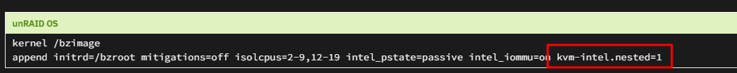

nennt sich "nested virt...." ... einlesen, je nach CPU Intel/AMD dann die syslinux anpassen, neu starten und testen ob es klappt ;)
Ich hab was gefunden und die syslinux nach dem Beispiel in "forums.unraid.net/topic/70040-guide-vms-in-vm-intel-nested-virtualization/" angepasst.  Edit: Link war falsch
in der Zeile "append" steht bei mir allerdings der dort angezeigte Eintrag "vfio-pci..." nicht. Stattsessen steht da "intel_iommu=on ommu=pt vfio_iommu_type1.allow_unsafe_interrupts=1".

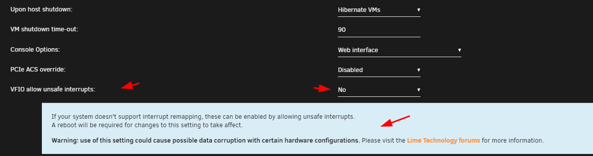

Jetzt habe ich jedenfalls wie oben angezeigt VFIO allow unsafe Interrupts auf "No" gestellt. In der VM Config sieht es jetzt so aus:

und die Zeile in der syslinux.cfg hat den Inhalt:
append intel_iommu=on ommu=pt kvm-intel.nested=1 initrd=/bzroot
ommu=pt ... wo kommt das her ? auch aus dem besagten ... ? weil wenn dann sollte es sicher iommu=pt sein ;)

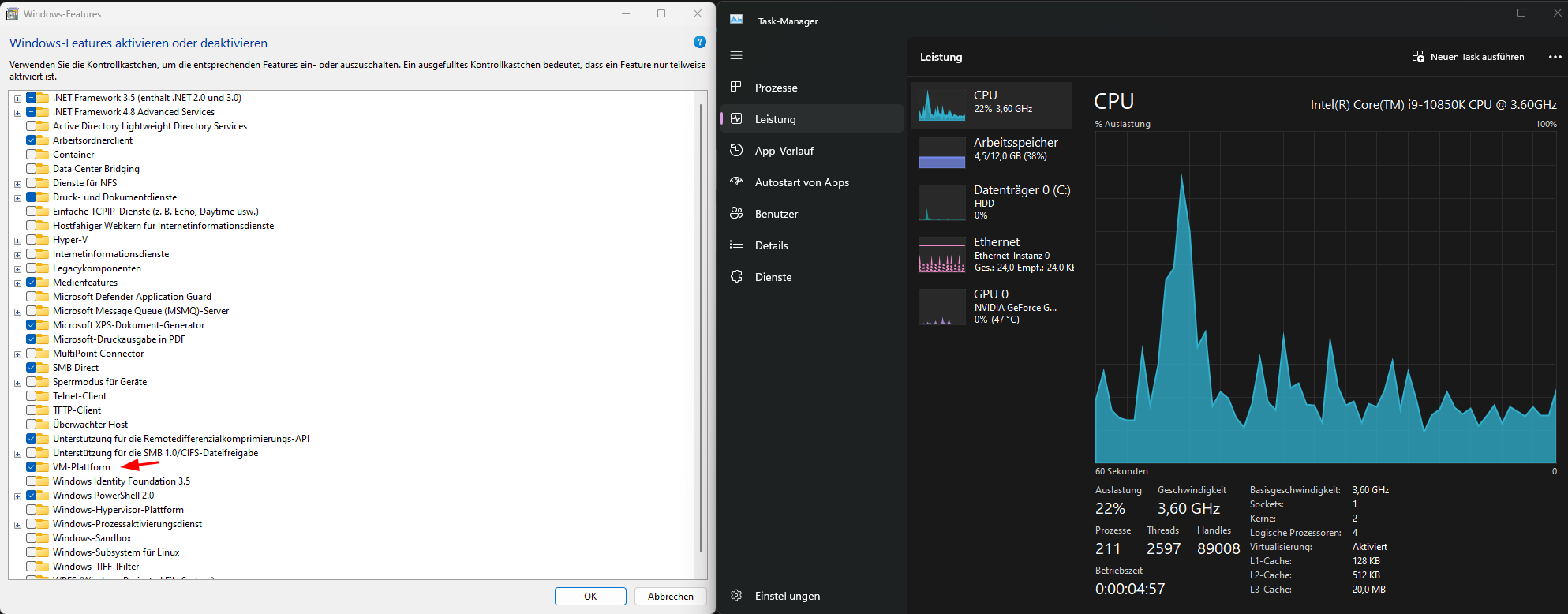

Sobald ich unter "Windows Features aktivieren" VM-Plattform einschalte, startet meine VM nicht mehr.
wenn du das meinst, habe ich jetzt mal hier aktiviert und neu gestartet, geht ... dauert nur kurz bis der Neustart und die Updates dann installiert sind ...
sprich, hierfür ist nur der "nested" Eintrag notwendig wie oben angegeben ...
entferne auch den ...=pt Eintrag ... und natürlich hast du auch eine Intel Plattform ? und alle Virtualisierung Features im BIOS aktiv ...

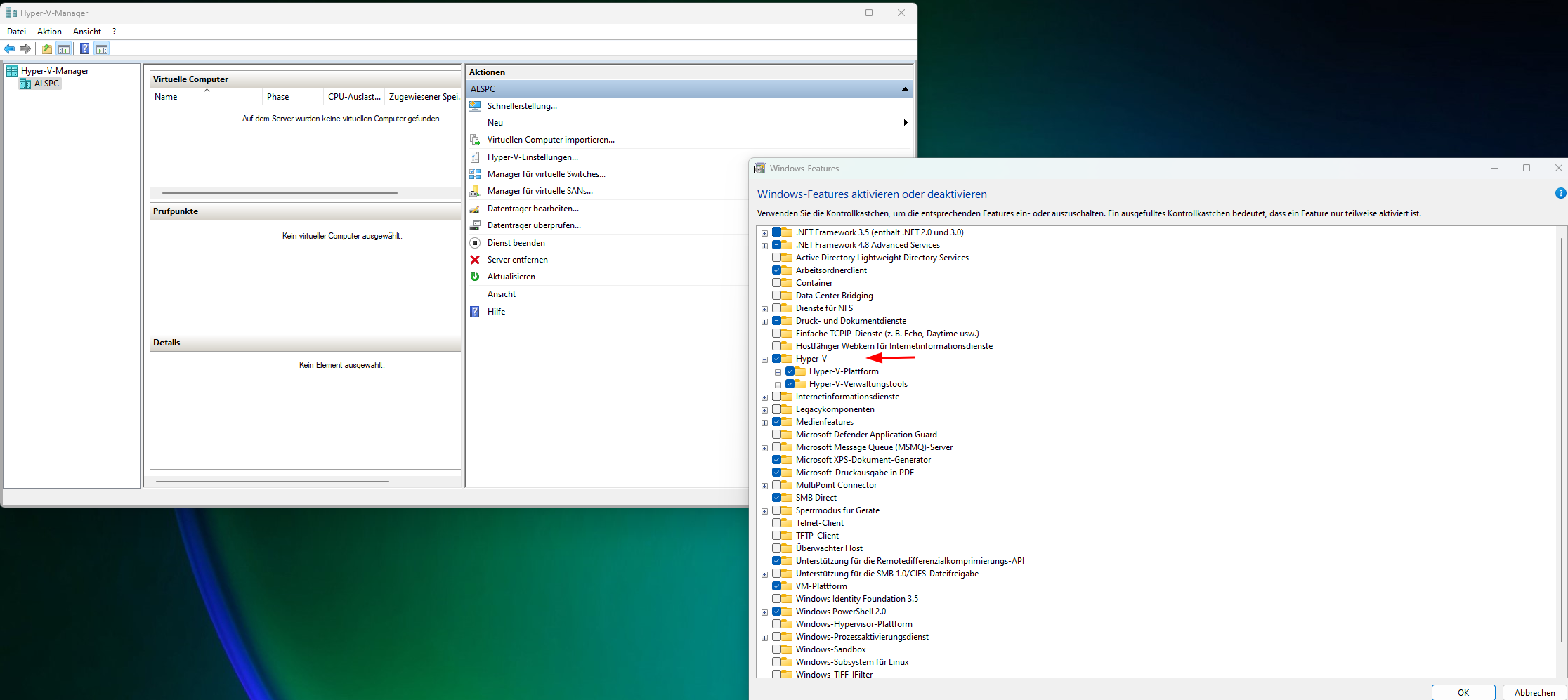

ich hab jetzt auch noch zusätzlich Hyper-V aktiviert, auch kein Problem ...
