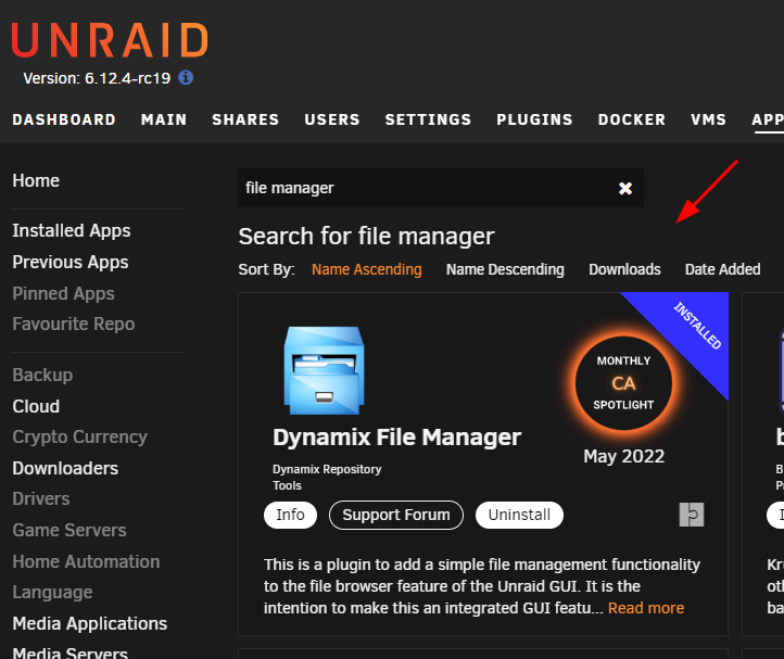

August 29, 20233 yr 7 hours ago, ralf2201 said: Außerdem kann ich auch unter den Freigaben keinerlei Daten löschen, kopieren usw. Die entsprechenden Menüpunkte sind verschwunden. du meinst wahrscheinlich dieses plugin wie mehrfach beschrieben, es war mal vorinstalliert und wurde optional gesetzt um das System "schlank" zu halten ... Suche oben rechts 7 hours ago, ralf2201 said: Ich habe das selbe Problem. Auf dem Reiter Docker gehen die Menüs nicht. Auf dem Reiter Übersicht funktionieren die Befehle ohne Probleme. naja, beim TE ging es anscheinend nirgends, bei dir hängt es an einem Tab auch hier, UI Thema ... was hast du bereits versucht ? was hast du für addons evtl. installiert wo das Problem verursachen können ? ... und 2 Themen bitte separate Threads eröffnen, Danke .. ansonsten ist die Suche oben rechts mehr und mehr witzlos ...
August 29, 20233 yr Ich danke dir vielmals. Der File Manager hat das erste Problem gelöst. Für das zweite Thema war das Docker Folder Addon verantwortlich. Nachdem ich es gelöscht habe funktioniert alles wie gewünscht.
