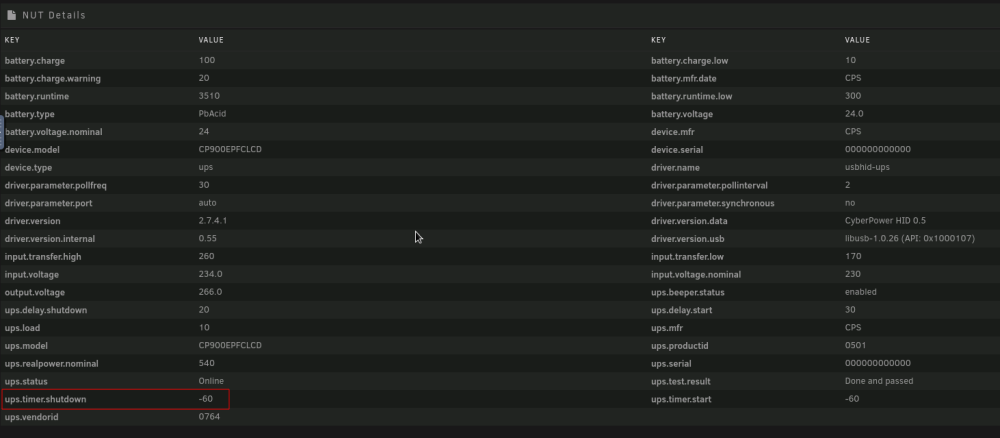

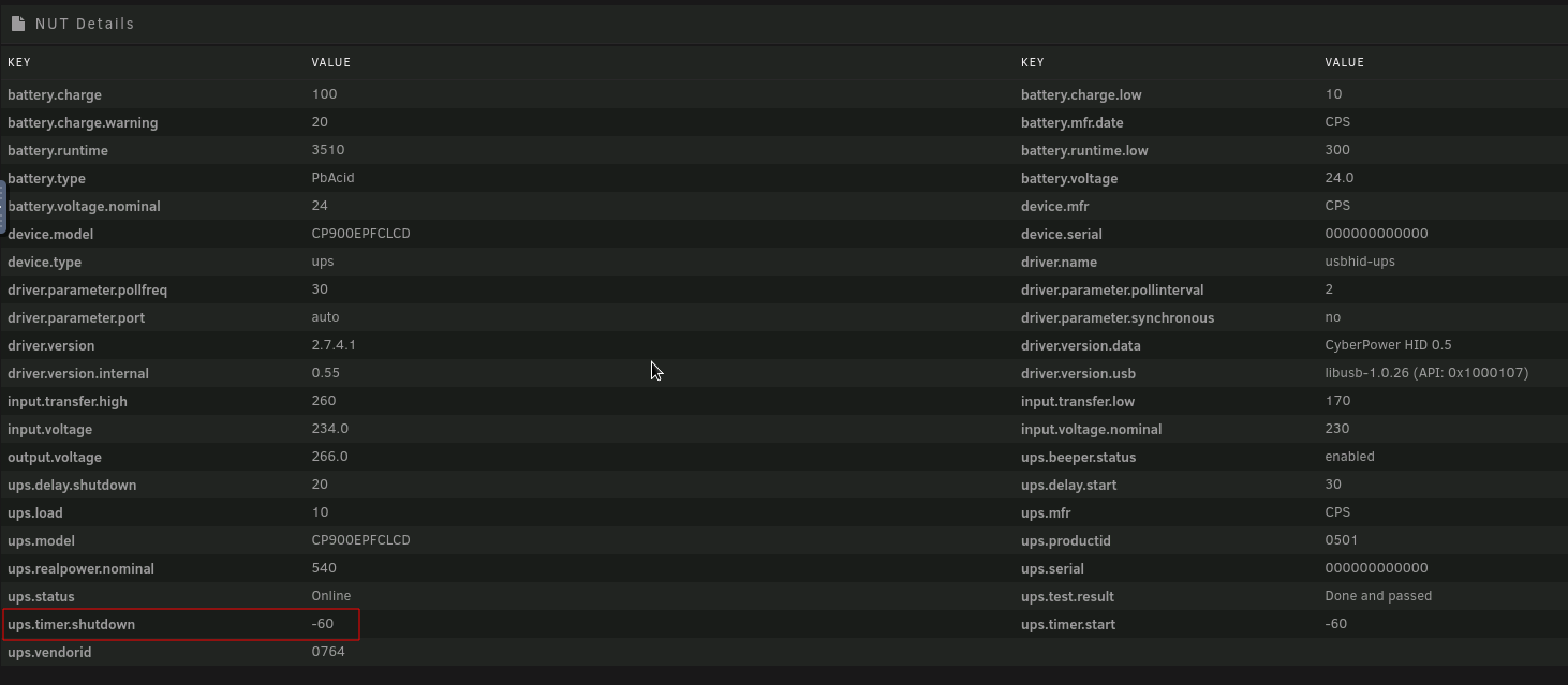

July 20, 20233 yr 13 hours ago, d3z1b3l said: bei ups.delay.shutdown steht 20, also 20s? das steht bei mir auch, aber ups.timer.shutdown auf -60
July 20, 20233 yr Author 21 minutes ago, sonic6 said: das steht bei mir auch, aber ups.timer.shutdown auf -60 Das steht bei mir auch 😞
