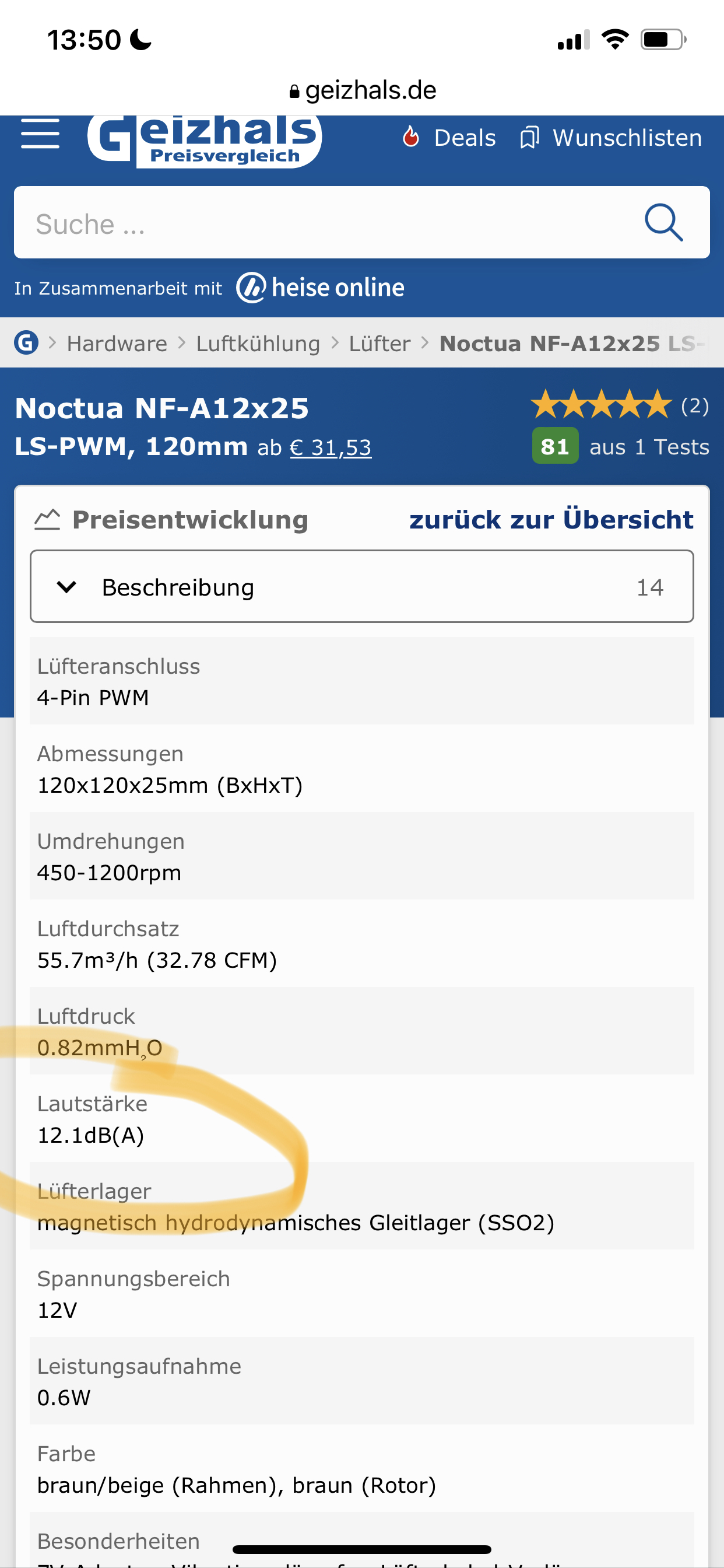

July 24, 20233 yr Den fände ich spannend da auch der leiseste: https://geizhals.de/noctua-nf-a12x25-ls-pwm-a2545559.html?hloc=at&hloc=de Allerdings sehr hässlich! 🤢 Edited July 24, 20233 yr by Mor9oth

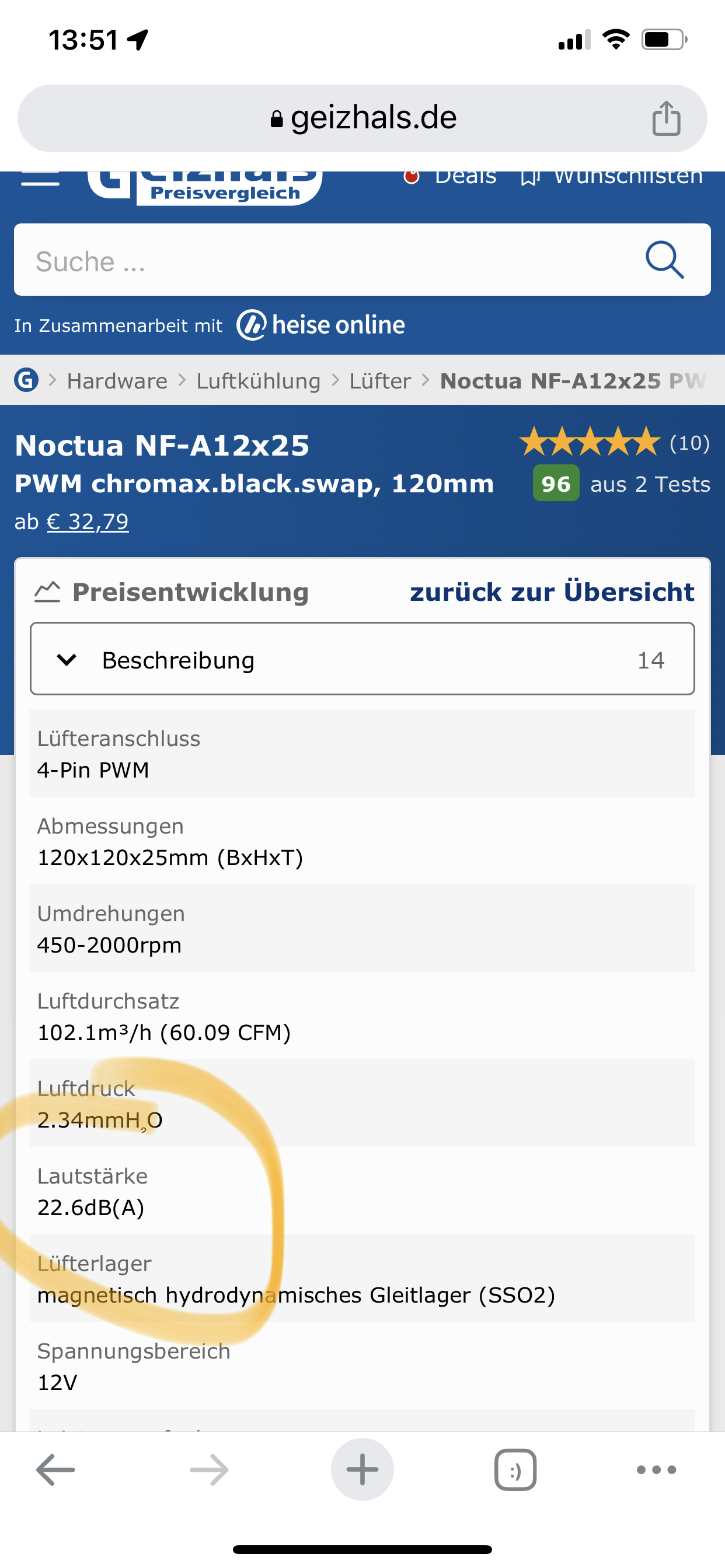

July 24, 20233 yr 8 minutes ago, Mor9oth said: Den fände ich spannend da auch der leiseste: https://geizhals.de/noctua-nf-a12x25-ls-pwm-a2545559.html?hloc=at&hloc=de In schwarz ist der laut Produkdaten lauter? 12,1 vs. 22,6 DB

July 25, 20233 yr 12 hours ago, Mor9oth said: In schwarz ist der laut Produkdaten lauter? 12,1 vs. 22,6 DB Sind 2 verschiedene Lüfter . Die LS-PWM Version gibt es nicht in schwarz
July 25, 20233 yr 14 hours ago, Mor9oth said: In schwarz ist der laut Produkdaten lauter? 12,1 vs. 22,6 DB Dir ist aufgefallen, daß Du da 2 sehr unterschiedlcihe Modelle vergleichst? Das rechte Modell schafft fast den doppelten Luftdurchsatz des Linken (ein LS Modell).
July 25, 20233 yr 5 hours ago, DataCollector said: Dir ist aufgefallen, daß Du da 2 sehr unterschiedlcihe Modelle vergleichst? Das rechte Modell schafft fast den doppelten Luftdurchsatz des Linken (ein LS Modell). Upsi! Nein! Wurde als Variante aufgeführt. Bin davon ausgegangen, dass die Farbe die Variante ist und die Produktlinie identisch ist. Bin daher von fehlerhaften Produktinfos ausgegangen ... 🙈
