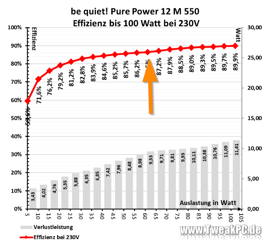

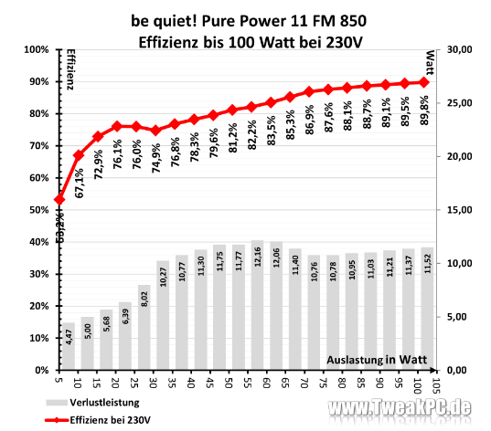

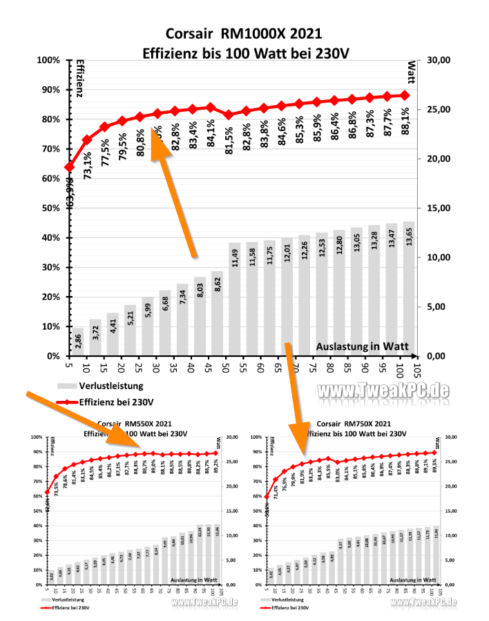

October 29, 20232 yr Bei Tweak PC sieht man diesen "Buckel" am Anfang der Kurve beim RM550x (2021): https://www.tweakpc.de/hardware/tests/netzteile/corsair_rmx_2021_550_750_1000/s02.php Den selben Buckel hat auch das 11 FM, was aber als 550W ebenfalls ausverkauft ist: Nun ist die Frage, ob das die selbe Technik verbaut haben könnte: https://geizhals.de/be-quiet-pure-power-12-m-550w-atx-3-0-bn341-a2884050.html?hloc=at&hloc=de Ansonsten ist nämlich die Auswahl an Netzteilen, die seit 2021 auf den Markt gekommen sind und bei bis zu 550W liegen, echt mau: https://geizhals.de/?cat=gehps&xf=1248_550~18421_4~3314_2021 Ich habe Be Quiet mal angeschrieben und um Bestätigung gebeten, dass im 12 M die selbe Technik verbaut ist.
October 29, 20232 yr Lieben Dank für deine Mühe hab jetzt mal das 12 M bestellt . Die anderen sind ja leider nicht mehr zu bekommen oder ungewiss der Leistung. hier mal der link hoffentlich das richtige https://geizhals.de/be-quiet-pure-power-12-m-550w-atx-3-0-bn341-a2884050.html?hloc=at&hloc=de
October 29, 20232 yr 1 hour ago, mgutt said: Nun ist die Frage, ob das die selbe Technik verbaut haben könnte: Die Kurve sieht etwas anders aus, aber trotzdem vie versprechend: https://www.hardwareluxx.de/community/threads/welche-netzteile-400-500-watt-sind-im-idle-besonders-effizient.1324449/post-30104885
October 29, 20232 yr 2 hours ago, jj1987 said: Die Kurve sieht etwas anders aus, aber trotzdem vie versprechend: Häh woher ist das Diagramm? Oder ist der RobotR der Admin von TweakPC? Den Buckel sieht man übrigens bei ca 60W wieder runtergehen. Beim RM550x (2021) ist das ja auch nur dezent erkennbar. Jedenfalls sind unter 5W Verlust bei 20W sehr gut. Also klare Alternative.
October 29, 20232 yr 1 hour ago, mgutt said: Oder ist der RobotR der Admin von TweakPC Ganz genau, hat er anscheinend nur noch nicht bei sich auf der Seite eingepflegt. Das TFX3 gold hat er übrigens auch durchgemessen. Ebenfalls wohl ziemlich gut
