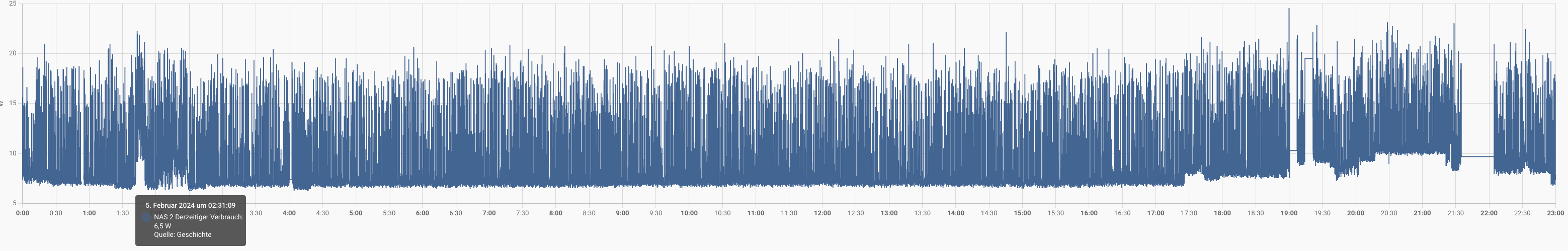

Ich hab das gestern doch kurz getestet (upgrade zu 6.12.6 und die Community Treiber aus der App Sektion installiert). Ich habe sogar wirklich kurz C8 gesehen am lokal verbundenen Monitor. Aber nur kurz.
Meine Leistungsaufnahme hat sich allerdings nicht reduziert. War das nun weil er nur kurz im C8 war, oder ist das Kriterium um tiefer als C3 zu kommen nicht nur Ssh sondern evtl. auch noch die Weboberfläche oder was anderes? Kannst Du (Du hast ja noch kein Produktivsystem) wenn Du Zeit und Laune hast noch weiter testen. Ich bin dann gestern Abend wieder auf 6.12.4 runter und hab davor die Treiber wieder deinstalliert.
Siehe (17 Uhr hab ich gewechselt und ca. 22-23 Uhr bin ich wieder zurück:
708829191_Bildschirmfoto2024-02-06um12_45_56.thumb.png.96b8365de94dfbf973cb2f15b73839a7.png
Man muss die Einheiten jetzt nicht gut erkennen, aber man sieht de Anstieg um 17 Uhr.

On 2/6/2024 at 12:48 PM, MPC561 said:
@da_stingo
Gruss,
Joerg
Kriterium für C8 ist natürlich noch geringe Last, da reicht gut und gerne das Unraid Webinterface aus - das ist ja bekannt dafür gleich mal ein paar Watt zu schlucken...
Jo, sieht man auf deinem Graphen ziemlich deutlich. Dann lieber alt und dafür sparsam...

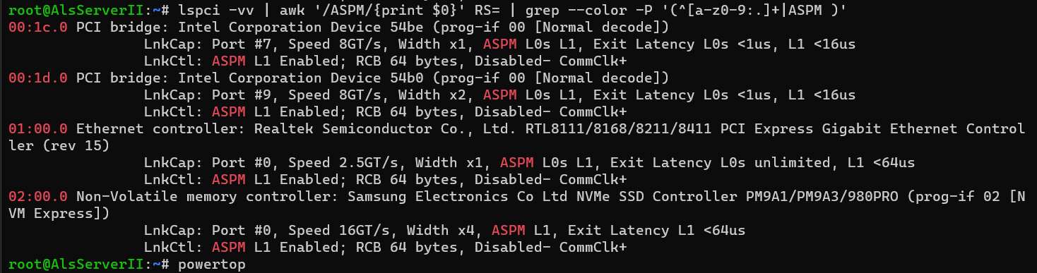

Das script funktioniert nicht. Aber das Prinzip dahinter vielleicht. Sprich via setpci ASPM manuell aktivieren.
Ich hab die Adressen mal rausgesucht und teste das gerade.
Dazu müssen folgende Befehle ausgeführt werden:
sudo setpci -s 00:1c.0 0x50.B=0x42
sudo setpci -s 01:00.0 0x80.B=0x42
Bei anderen Boards müssen die Adressen der Devices angepasst werden und ggf. auch die Adressen auf den Devices.
Sprich. Wenn bei eurem Board die PCI Bridge für den Realtek nicht wie hier auf 00:1c:00 liegt, muss da eure Adresse rein. Das gleiche mit dem Realtek Chip selber, wenn der nach lspci nicht auf 01:00:00 liegt.
Diese zwei Befehle aktivieren ASPM für das PCIe Device und den Realtek Netzwerkchip. Sie sind auch nur für das N100DC-ITX und können bei anderen Boards anders aussehen.
Ob das System durch instabil wird konnte ich noch nicht testen. Aber zumindest zeigt:
lspci -vv | awk '/ASPM/{print $0}' RS= | grep --color -P '(^[a-z0-9:.]+|ASPM )'
1066611556_Bildschirmfoto2024-02-20um10_38_19.thumb.png.4735e77a2ee3514d66a7b135f6576666.png
ASPM ist aktiv.

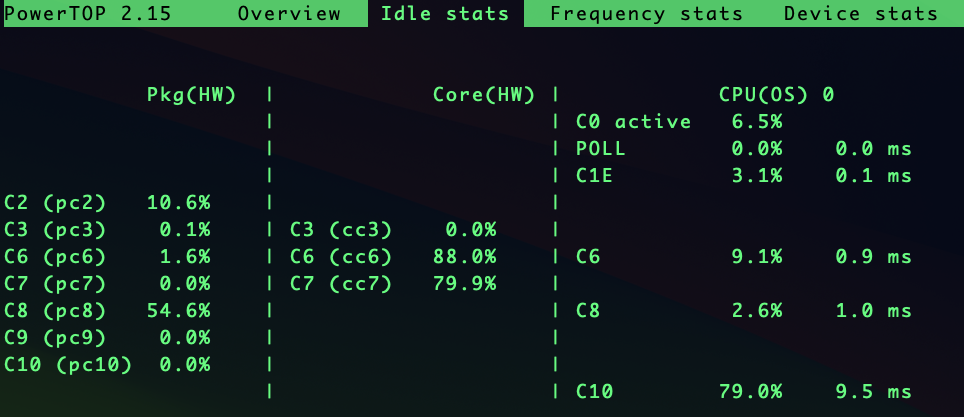

Das System geht in C8:
170007879_Bildschirmfoto2024-02-20um10_39_24.png.01441fd516dc8e1c1b8a048e546c8051.png
Das ist alles unter Unraid 6.12.8
Ich konnte noch nicht testen ob das ggf. zu instabilitäten des Systems führt.

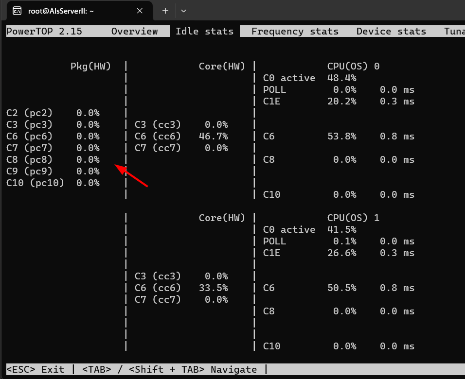

2 minutes ago, alturismo said:
Das hatte ich vorhin auch mal. Einfach powertop nochmal starten.
Danke, aber Nope, das ist es nicht ... ich schätze nach wie vor mit etwas usage am USB ist das alles so oder so hinfällig ;)
@alturismo
Prinzipiell ist ASPM bei dir jetzt aktiv. Da ist aber einfach zu viel Last auf deinen Kernen. Deswegen geht der nicht in die C pkg states. Die Kerne sind nie im C10 wenn du auf der rechten Seite des Bildes mal schaust.
Woher die Last kommt? Kann ich nicht sagen. Schalt mal VMs und Socker aus dann solltest du auch im C8 sein. Hilft dir am Ende aber auch nix…
so siehts aus ;) VM's sind keine aktiv, nur Docker ... und genau das ist das Thema, sowie etwas mehr darauf auch wirklich läuft außer NAS ist das (leider) mehr oder weniger hinfällig.
Ich lasse es trotzdem mal laufen zur Bestätigung ob es Stabi Probleme macht, du weißt ja, ich bin nicht auf der Jagd nach jedem Watt, mache nur den Quertest falls andere dir folgen wollen ;)

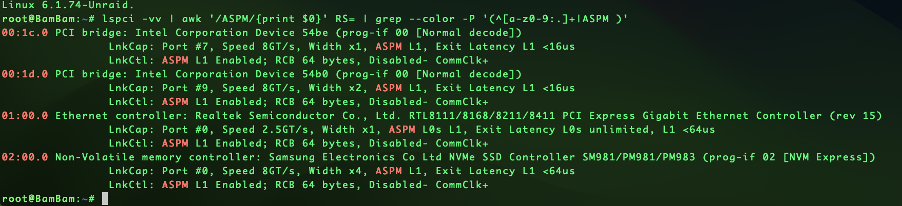

kleines Feedback zu deinen Settings, macht keinen Unterschied und läuft hier zumindest sauber durch.
im Idle sowie mit NIC Last.
nur als Feedback
Bei mir bis dato auf zwei Systemen auch keine Probleme zu erkennen.
Dann hab  ich ja genau das richtige angestoßen mit dem manuellen ASPM 😁
Da mein System noch "leer" ist kann ich es jetzt auch testen, einfach nur die zwei Zeilen Code ins Go und gut ist?
