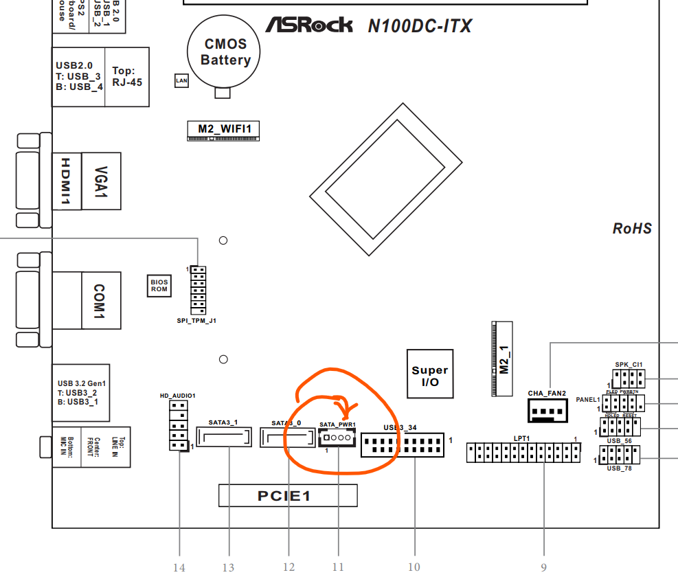

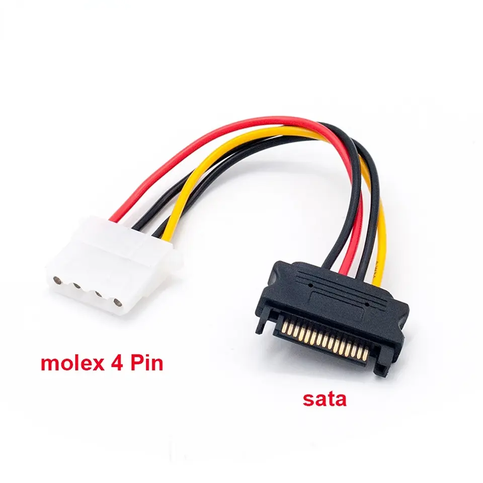

Noch eine Frage speziell zum Jonsbo N2 + Asrock N100DC:
Ich habe anhand der Bilder gesehen dass das mainboard nur ein Kabel mit SATA Strom Anschlüssen hat und keine mit IDE Molex. Das Jonsbo N2 benötigt aber einen IDE Molex Abschluss für die Hot-Swap-Platine. D.h. ich bräuchte dann noch einen Adapter SATA auf IDE Molex.
Hat jmd. hier auch das Gehäuse und kann das bestätigen? Oder habe ich diesen Anschluss nur auf den Bildern übersehen?
So ist es.
Ich habe aber die Backplane ausgebaut, da ich kein Hot-Swap benötige...
Hier sprichst Du von einem anderen Board: ASRock N100DC-ITX (90-MXBLM0-A0UAYZ)
Da das DC Board die Stromversorgung selber übernimmt muß das über den Anschluß erfolgen und man mß es ggf. per Y-Kabel weiter splitten.
Ich kenne das Jonsbo nicht, aber ja, bei Bedarf mußt Du das Adaptieren.
Dem von Dir mitgelieferten Bild entnehme ich, daß Du das mitgelieferte Powerkabel des Mainboard verwenden und dann per zusätzlichem Adapter arbeiten willst.
Auf dem Mainboard ist für SATA Power nur der Microanschluß im Manual vorhanden:
Edited by DataCollector
Da stand nonsens. Gelöscht.
