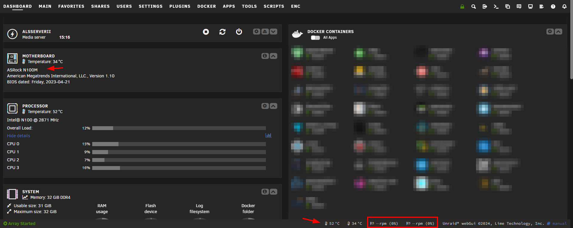

hier ist der IST Zustand bei meinem n100m, aber in einem geschlossenen Gehäuse ...
wobei hier auch etwas läuft und nicht nackt ist ...
und hier eins wo noch recht "nackt" ist ... in einem recht geschlossenen HTPC Gehäuse

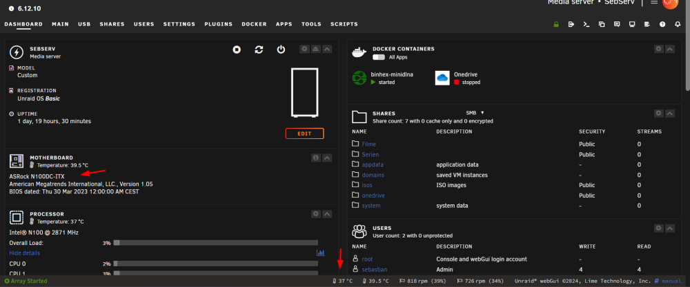

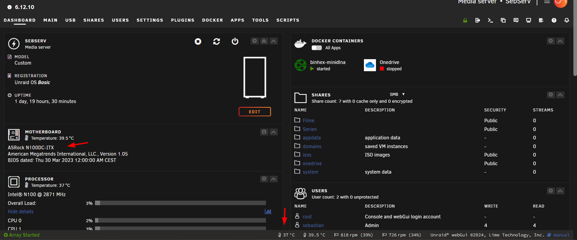

@alturismo
Bin gerade etwas bei deinen, doch deutlich niedrigeren Temperaturwerten irritiert. Sind die gezeigten Temperaturen der beiden Boards mit oder ohne einen verbauten CPU- oder Gehäuselüfter?
1. Bild
n100m ist in einem Mini Case (geschlossen), ich hab Lüfter verbaut (2x80) welche bei Bedarf angehen ...
CPU Temp oder HDD Temp, je nachdem ...
2. Bild
n100 sind 2 x 80er Lüfter verbaut und aktiv, daher der Nachtrag ...
siehst ja unten auf den screens ob da was läuft oder nicht.
Ah stimmt, hätte ich auch selbst herleiten können, dass die rpm-Angabe einen vorhandenen Lüfter voraussetzt. 😄
und um die Frage final zu beantworten, es sind bei mir immer nur Gehäuselüfter, nichts direkt auf der CPU.

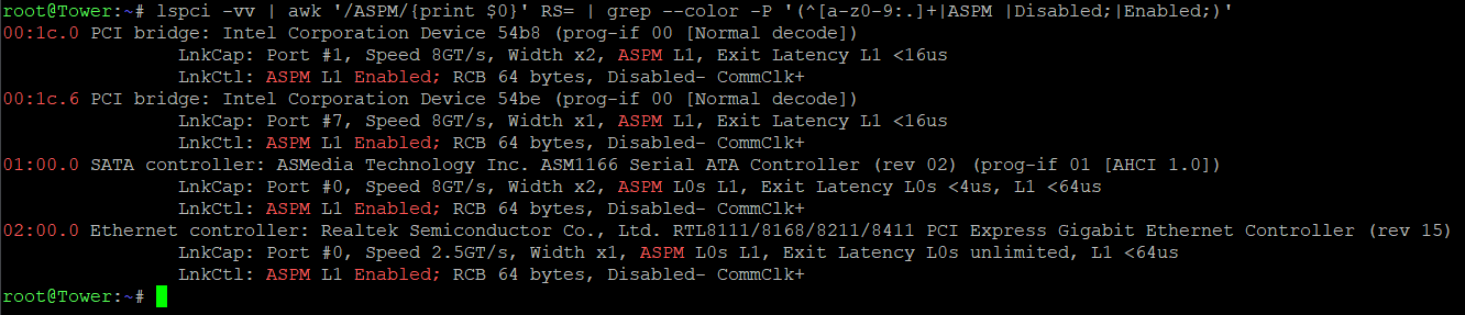

On 2/20/2024 at 7:08 PM, alturismo said:
ich lass das mal parallel hier auf dem n100m laufen.
ich lass es einfach mal laufen ob es "instabilitäten" gibt, falls andere das testen wollen mit der n100m Variante.
Ich finde leider gerade kein Update hierzu im Thread. Gab es denn nun instabilitäten oder kann ich die Befehle:
sudo setpci -s 00:1c.0 0x50.B=0x42
sudo setpci -s 01:00.0 0x80.B=0x42
Eins zu Eins auch auf dem N100m Board verwenden? Auf deinen Bildern hattest du ja die C8 States nicht erreicht.
es hat hier zumindest weder zu Instabilitäten geführt noch zu Veränderungen in irgendeiner Form.
daher kannst du die wahrscheinlich sicher absetzen.
Ich Frage mich nur ob das an deinem individuellen System liegt oder ob die Befehle auf dem Boards vielleicht doch andere Adressen brauchen.
@Daniel22
Hier (und bei anderen) keine Probleme.
Aber.
Die Befehle können von Board zu Board variieren. Zum einen weil es einfach andere Boards sind und zum anderen weil beim gleichen Board zum Beispiel noch einer einen PCIe Karte verbaut hat.
Deswegen musst Du beim N100DC-ITX oder N100m erst noch was checken. Die PCIe Adressen müssen stimmen. Das ist einmal die Adresse der PCI Bridge und einmal der Realtek NIC selber.
Die beiden in den Befehlen Fett markierten Werte sind die Adressen der PCIe Geräte. Die musst Du bei deinem Board selber rausfinden via dem hier oder im Powertop Thread oft genug geposteten "lspci" Befehl.
Wenn Du beim N100DC-ITX eine NVME und keine PCIe Karte hast sollten die Befehle schon so passen. Andernfalls überprüfen.
Na wenn es nur das ist, das lässt sich ja dann leicht herausfinden. Der Teil danach bleibt aber hoffentlich gleich? (0x50.B=0x42)
Beim N100DC-ITX und beim N100m ja. Das sind dann die Adressen an denen ein Wert gesetzt wird.
Bei anderen Boards kann das anders sein. Es gibt aber eine Anleitung, die ich auch irgendwo verlinkt habe wie man das für andere Boards auch herausfinden kann. Oftmals sind es sogar die gleichen Werte, kann da aber niemand garantieren.

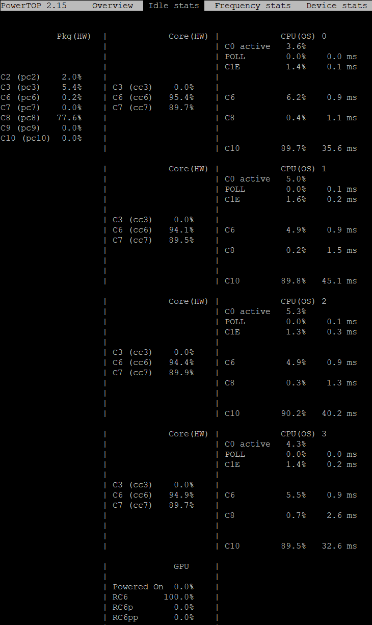

Danke für den Hinweis, das habe ich leider übersehen.
Aber ich glaube mein Hauptproblem war eher das die HDDs nicht im Spindown waren 🙈
Sorry bin leider noch ein ziemlich Anfänger in Unraid...
So aber nun sieht das schon etwas besser aus.
Habe mal folgendes gemessen:
- Nur Mainboard (Asrock N100m + RAM): 9 W
- Mainbaord + ASM1166 PCI-E Karte: 10 W
- Mainboard + ASM1166 + 1 SDD + 3 HDD (diesmal Spindown 🙂) : 15-16 W
Und noch eine Verständnisfrage zu den C8 States:
Heißt es dass in powertop der Wert dauerhaft in C8 sein muss oder nur sporadisch?
Bei mir wechselt das recht häufig, aber er erreicht C8.
Hier meine powertop Werte:
Und lspci:
Edited by ElVit
ja, das hatte ich bei meinem Test mit dem B760 ja auch festgestellt: Als ich anfing für weitere Tests andere PCIe Karten einzubauen, stimmten die Adressen nicht mehr.
Deshalb teste ich ja auch mit unraid 6.12.4, weil ich dann bei den ganzen Veränderungen nicht hinter den Adressen her rennen muß. 😄
Edited by DataCollector
Typo
 Du siehst ja das ist ein Prozentwert. Der sagt aus wie oft er in einer gewissen Zeit in den C8 kommt. Wenn last auf deinem Prozessor ist dann geht er gar nicht da rein. Immer wenn der Prozessor nix zu tun hat und noch andere Kriterien zutreffen (PCIe Geräte wollen auch nix machen) dann geht er in den C8. Die Bedingungen kann man googlen.
