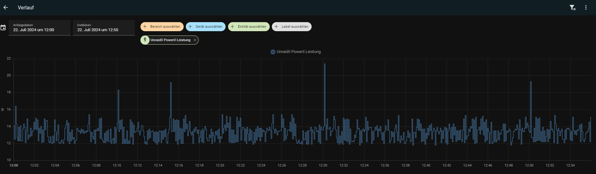

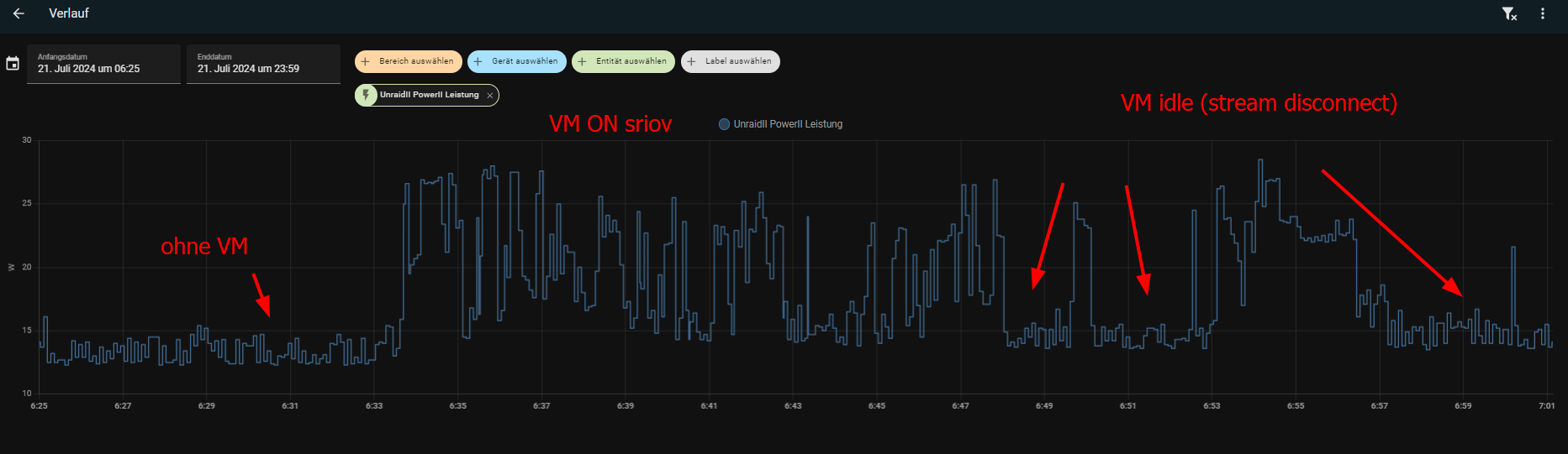

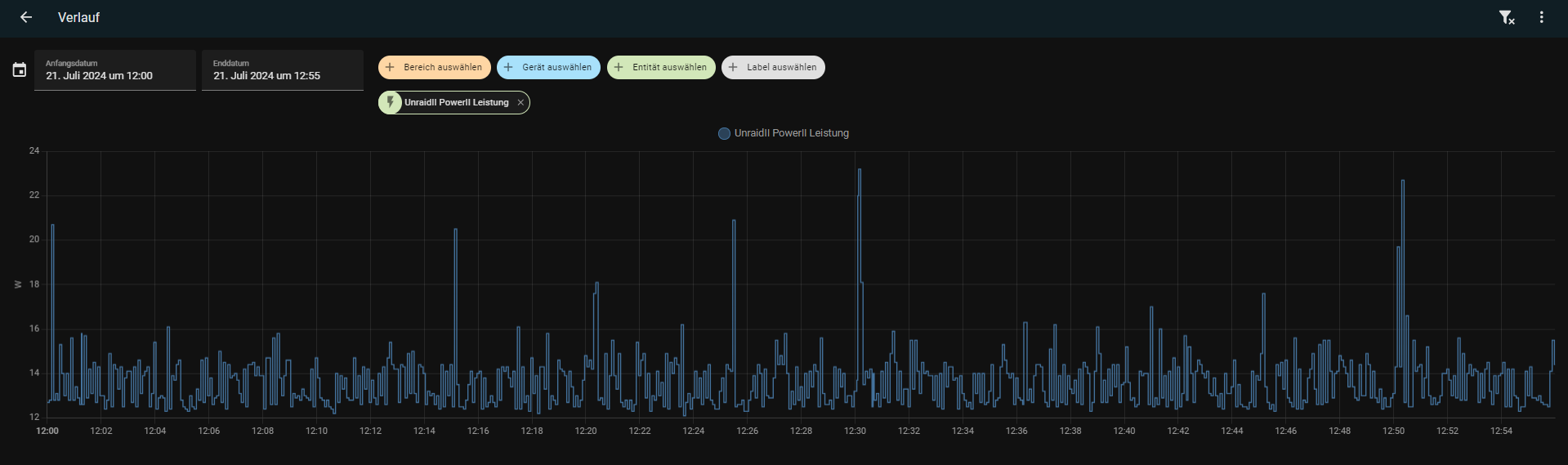

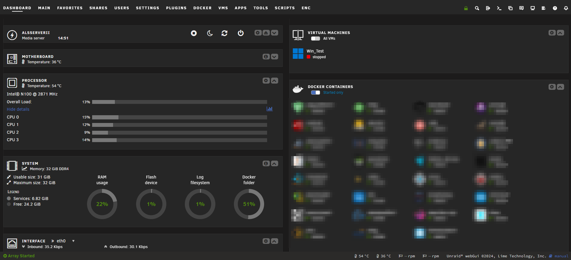

mal ein kleiner screen bzgl. n100m mit sriov win11 VM usage (stream) und idle
in Summe, mit laufender idle VM in meiner Konstellation ca. 1 - 2 W idle usage
ich hab ein paar Stream Vergleiche gemacht bzgl. user experience mit sr iov, da braucht es natürlich etwas mehr, 13 - 18 W (Summe 25 - 30 W) in Benutzung ...

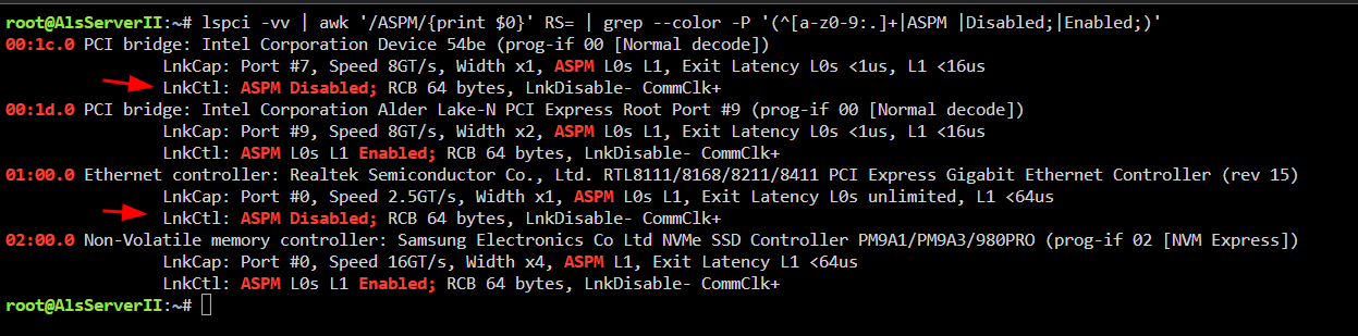

und da ich vergessen hatte das thema Realtek zu bewerten mit der Unraid 7 beta2, noch ein kleiner Nachtrag
vorweg, ohne Realtek Treiber kommt die Karte (inkl. der dazugehörigen bridge) nicht in aspm states, in wie weit Sie mit den Treibern wirklich da drin ist (effektiv) kann ich nicht beurteilen, eher Nein.
Wenn ich jetzt mal vergleiche, typisches idle Szenario
gestern noch mit Realtek Treiber
heute ohne Realtek Treiber, gefühlt sogar etwas geringer ... ;)
ohne Realtek Treiber sehen die aspm Settings wie folgt aus
Zusammengefasst, mit Realtek Treiber plugin, aspm States "auf dem Papier" besser, in meinem Szenario mit "Last" macht es effektiv keinen Unterschied ...
die aspm manuell "hart" anweisen, siehe Kommentar zu "Netzwerk" Fehlern bei Live TV Streams per SatIP Tuner.

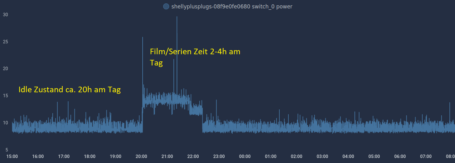

Hallo zusammen,

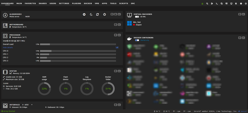

ich möchte ein kurzes "Langzeit" Update zu meinem System geben.

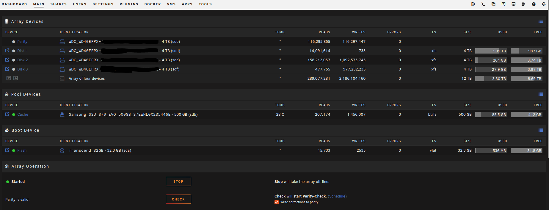

Das N100m im Jonsbo N4 Gehäuse läuft bei mir nun seit fast einem Monat.
Als Festplatten sind 4x WD Red 4TB verbaut und 1x Samsung 870 EVO 512GB als Cache.
Die Festplatten sind mit einem Spindown von 1h eingestellt.
Die Asm1166 Karte ist auch dauerhaft angeschlossen am PCie Slot.
Dem N100 hab ich noch einen Noctua 80mm Lüfter spendiert, welche mit einem 3D gedruckten Halter befestigt ist. Link
Im Bios hab ich die Lüfter kurve auf 0-75 °C = 0% und 75 °C - 100 °C = 100% gestellt.
Die Idle Temperatur beträgt rund 45-47 °C und unter Last dank des Lüfters max 75 °C. Dabei ist der Lüfter absolut nicht zu hören und dreht auch nie mit mehr als ca. 30-50% seiner vollen Leistung.
Der Idle Stromverbrauch hat sich bei ca. 8,4-9W eingependelt.
Idle heißt hierbei, die HDDs sind im Spindown und nur die SSD läuft.
Außerdem laufen im Idle 5 Docker Container.
Ein Typischer Tag für den Server sieht dann so aus:
20-22h Idle und dann 2-4h Last wenn im Haushalt Filme oder ähnliches angesehen werden.
Dabei geht der Verbrauch dann hoch bis auf 15-17W. Die sehr array_spinoff.thumb.PNG.a4449616718a6eb5dd9ef86d2c2524a3.PNGhohen Spikes sind die Momente, wo die Festplatten anlaufen um die Medien bereit zu stellen.

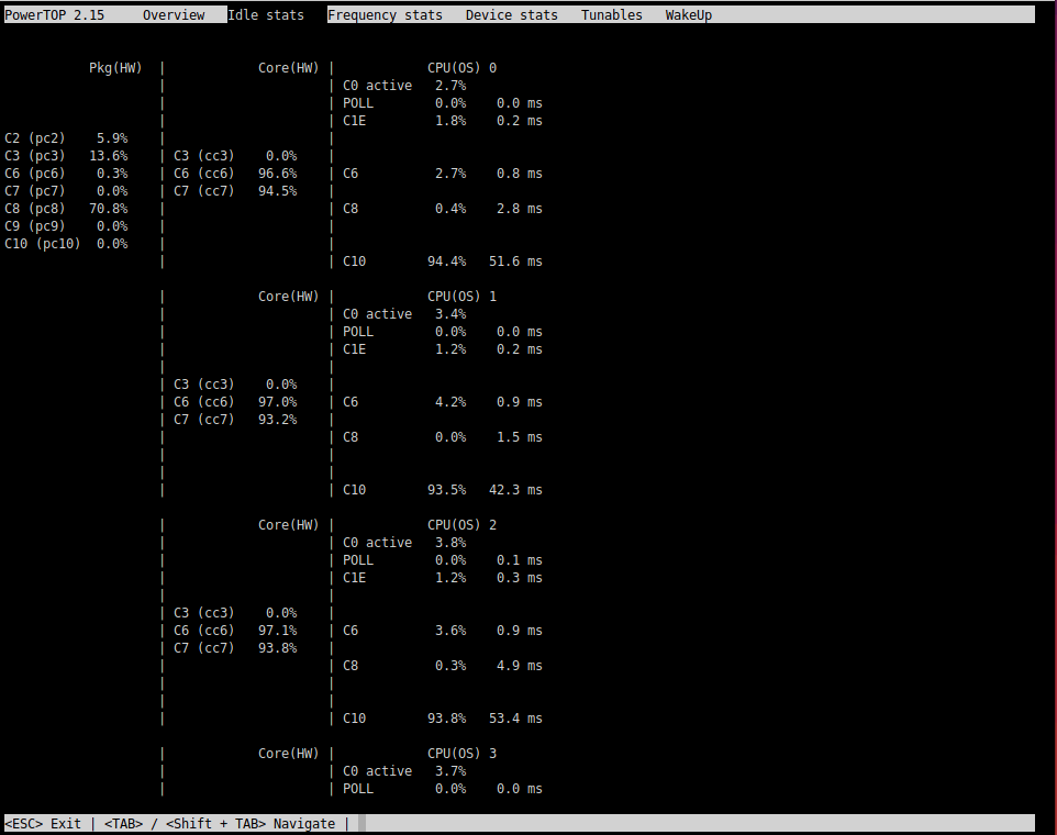

Maximal wird weiterhin C8 als Idle State erreicht, mit Powertops autotune im Systemstart drin.
Alles in allem bin ich sehr zufrieden mit dem System, besonders mit dem Stromverbrauch im Idle. Da dieser Zustand eben doch den meisten Tag vorherrscht.

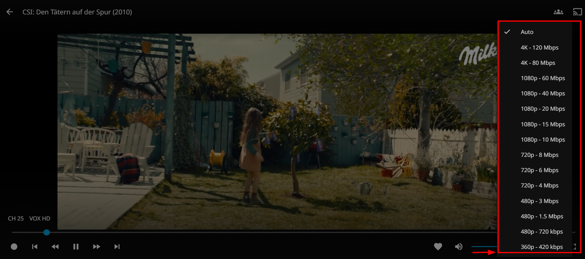

Transcode 4k -> 1080p max
hier kam ich auf 6 ohne Bildfehler, 1080p 8mbit output, danach wird es kritisch, max ... schau mal ;)

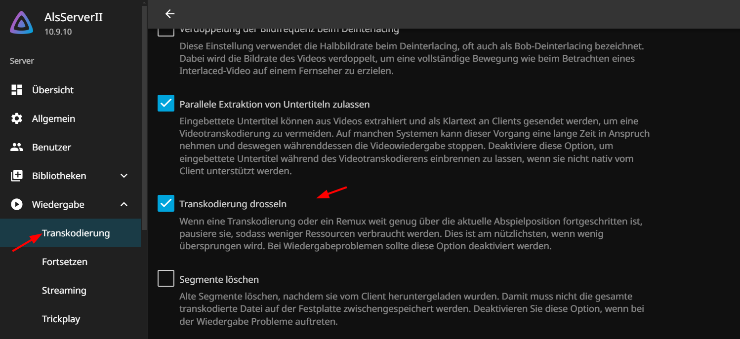

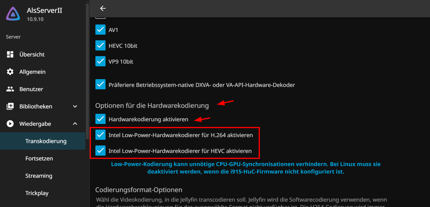

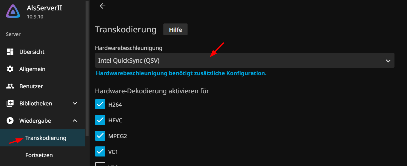

Kamst du da schon weiter? Hast du zu Transcoding und Jellyfin eine gute Anleitung oder hättest du Lust ein paar Sätze dazu zu schreiben wie du es bei dir eingestellt hast? Steht auf meiner To-Do Liste und freue mich über Tipps und Anhaltspunkte :)
Grüße
was ist denn die Frage, device mitgeben, Hardware in Jelly aktivieren ...
anklicken was alles per hardware decodet werden soll ...
encode aktivieren
Low Power je nach iGPU ... die neueren sollten das alle ohne Probleme machen
Drosselung würde ich halt immer aktivieren das nicht immer ein ganzer Film am Stück direkt transcoded wird ...
ansonsten gibt der client ja vor was passieren soll, auto, oder fixer Wert ...
Beispiel Browser, unten rechts, Einstellung, Qualität ...
