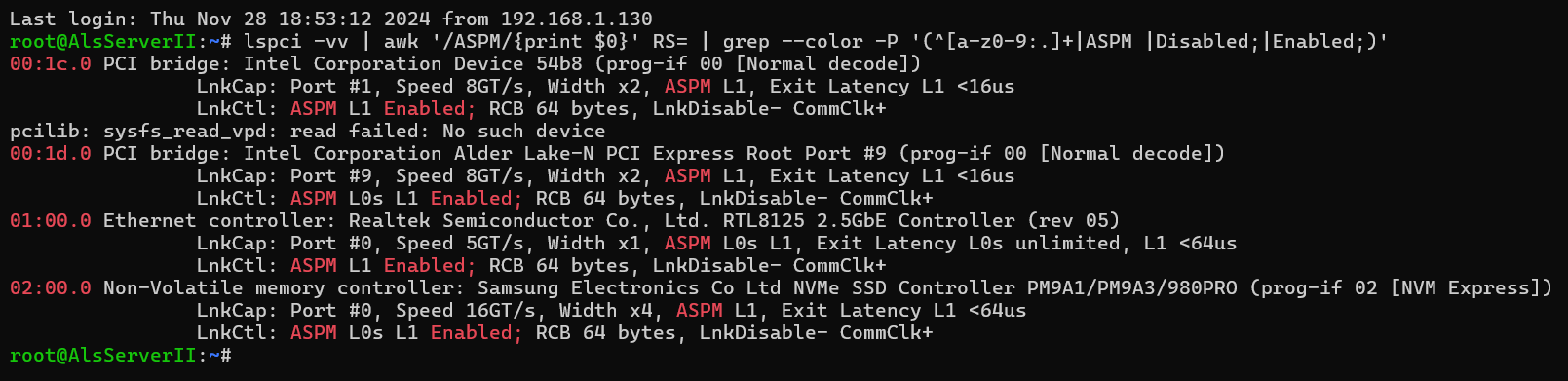

6 minutes ago, MPC561 said:
in der shell ausführen und das Ergebnis hier posten
siehe Screenshot

2 hours ago, MPC561 said:
00:1c.0 und 01:00.0
00:1c.0 steht jetzt auf Enabled
bei 01:00.0 tut sich nix, bleibt auf Disabled
Edited by Babavoss
sudo setpci -s 00:1c.0 0x50.B=0x42
sudo setpci -s 01:00.0 0x80.B=0x42

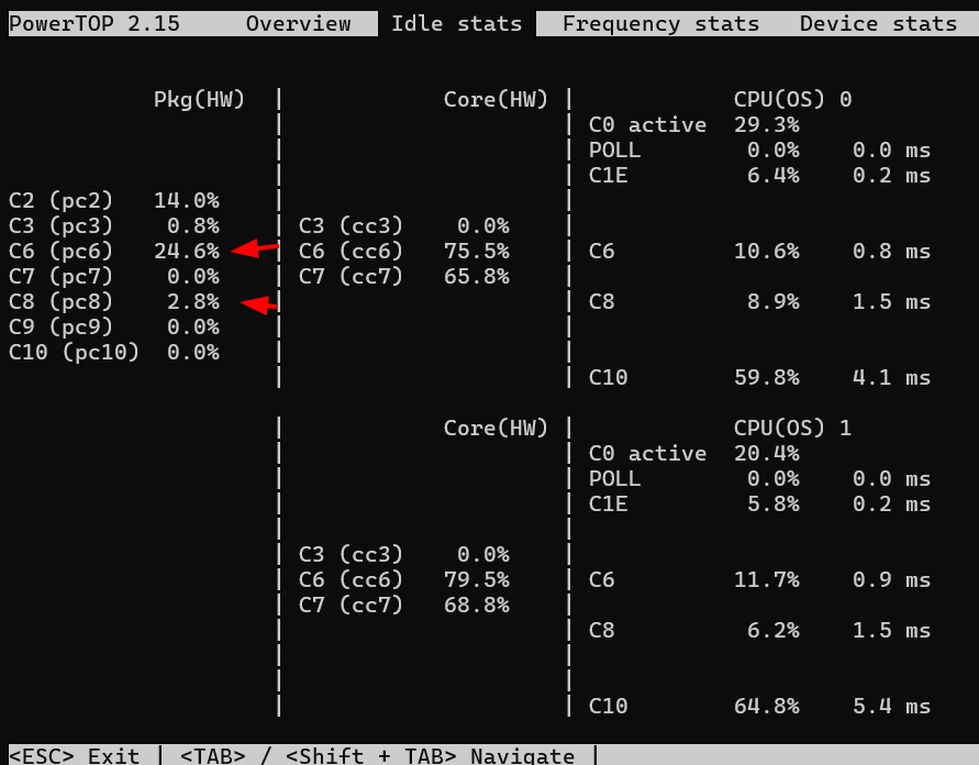

On 11/11/2024 at 1:50 PM, MPC561 said:
Ich würde mir halt nochmal überlegen ob mir die OnBoard 1GBit NIC nicht reicht. Das würde sicher noch einiges mehr sparen.
kleines Feedback hierzu aus der n100m Ecke ;)
hab mir etwas Hardware bestellt zur Vorbereitung (Umzug rückt näher), unter anderem auch die 2.5G Karte wo @Babavoss hat um mal zu schauen ...
asmp enable Lvl 2 (Lvl 3 wieder direkt auf C3), onboard deaktiviert.
kommt sogar kurz c8 ab und an zum Vorschein, laufender Betrieb ;)
im CPU pcie slot, nicht im chipsatz pcie x1 slot (der war auch c6, aber keine c8 spikes)
Verbrauch scheint dennoch höher zu sein, muss aber erstmal etwas laufen lassen ... und dann bewerten.
nur als Info bzgl. separater 2.5G Karte
Randnotiz, mein "stream Problem" ist mit der separaten Karte im Lvl 2 mode auch nicht mehr vorhanden, sprich, muss nicht mehr im laufenden Betrieb umstellen.
