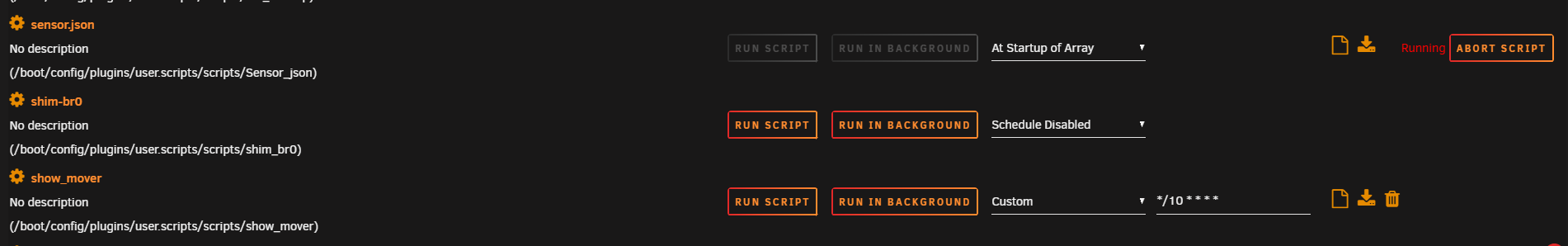

und ner Menge scripts ... paar Beispiele
usw usw ...

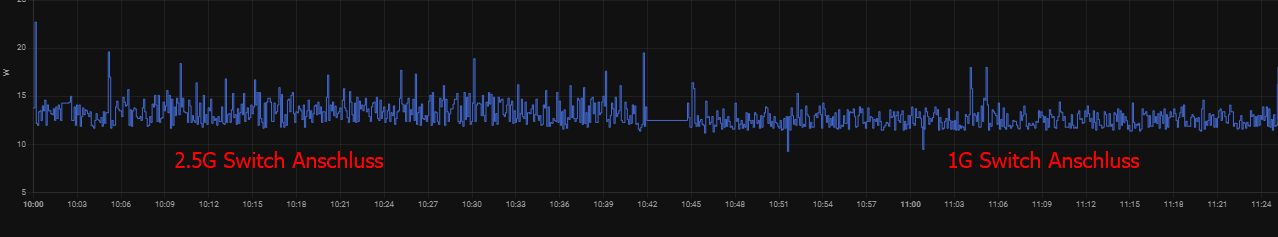

On 11/28/2024 at 7:05 PM, alturismo said:
Verbrauch scheint dennoch höher zu sein, muss aber erstmal etwas laufen lassen ... und dann bewerten.
da ich heute früh nochmals angeschlossen hatte wegen einem anderen Thread hier, hier die groben idle Werte im Vergleich
Switch, 2.5G Anschluss vs. 1G Anschluss

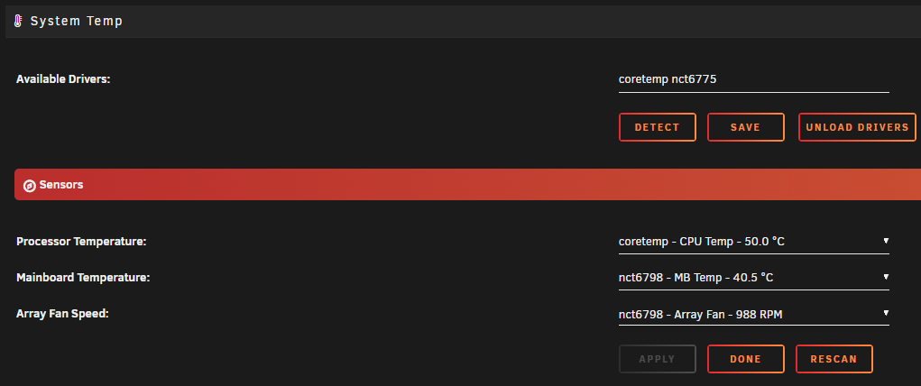

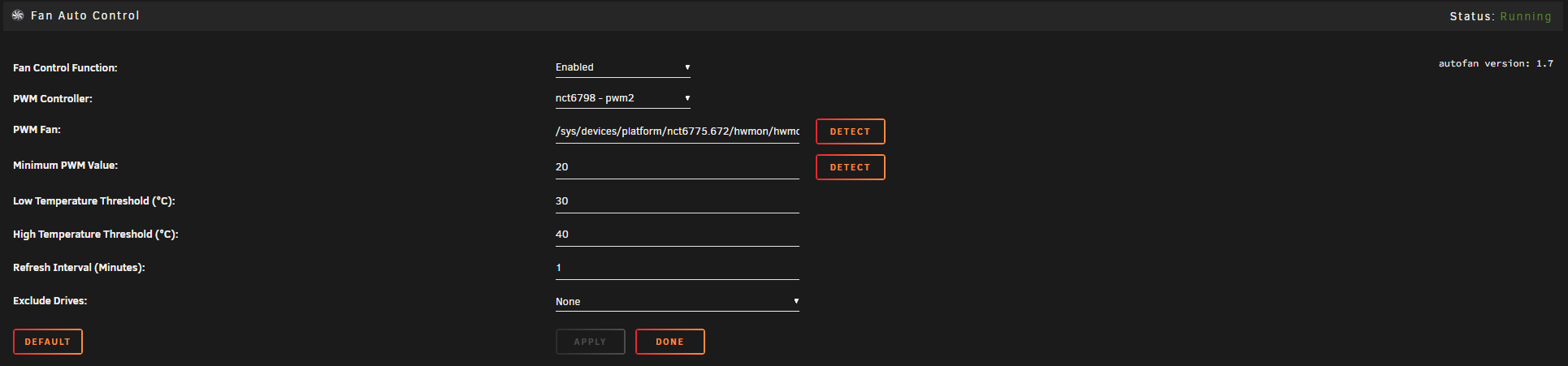

Irgendwie hab ich das mit dem Lüfter noch nicht ganz raus.
Laut Kolink (dem Case beiliegender Lüfter) hat der max 1500 RPM, ich kriege den mit Fan Auto Control aber nur auf knapp 1100 UPM bei 100%. Kann man das noch irgendwie manuell beeinflussen?
Edited by cottec

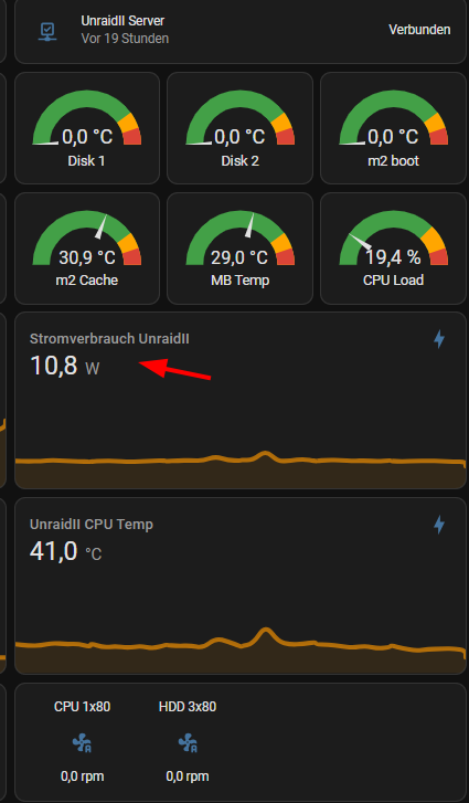

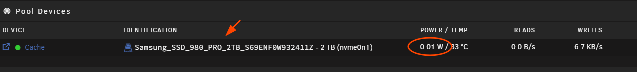

3 hours ago, alturismo said:
wie (Plugin? Setting?) bekommt man diese Stromverbrauchsanzeige im Main-Tab?
zum Thema: die Patriot Viper VP4300 Lite wird doch auch gern genommen, oder?

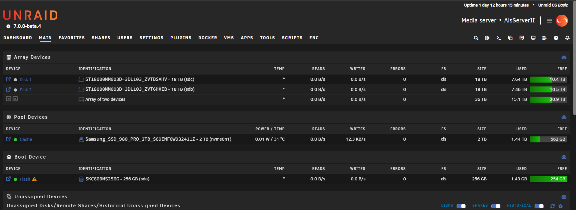

Unraid v7, disk settings

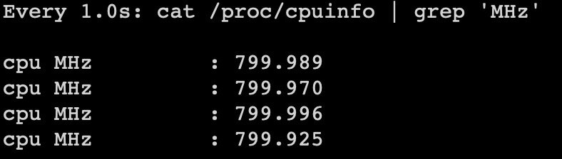

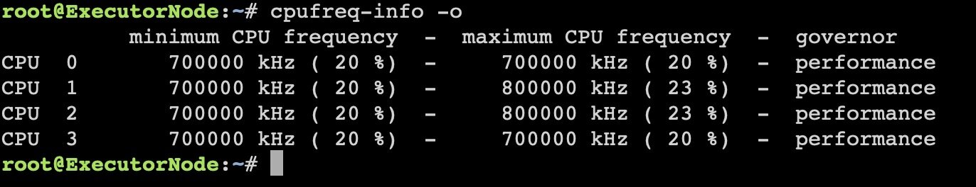

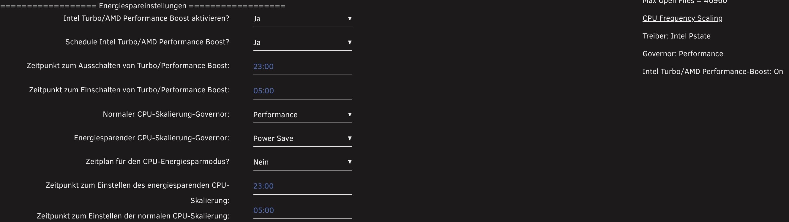

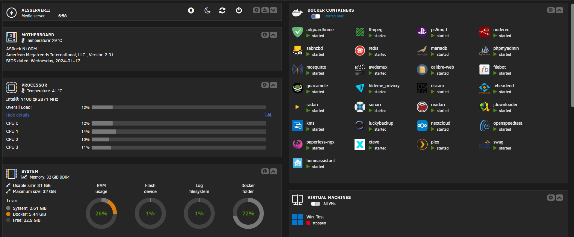

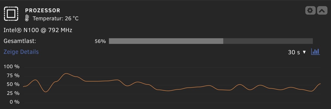

Vielleicht kann mir hier nochmals jemand im Bezug auf mein N100M Mainbaord helfen, da ich inzwischen Zweifel bzgl. des CPU Takts habe, welchen ich noch nie über 800 MHz gesehen habe.
Wie ist die Ausgangslage?
CPU hat ordentlich was zu tun, die Intro sowie Credit Detection von Plex läuft seit Tagen. Die CPU Auslastung schwankt zwischen 40-100%.
Das BIOS ist eingestellt wie in Joergs Post.

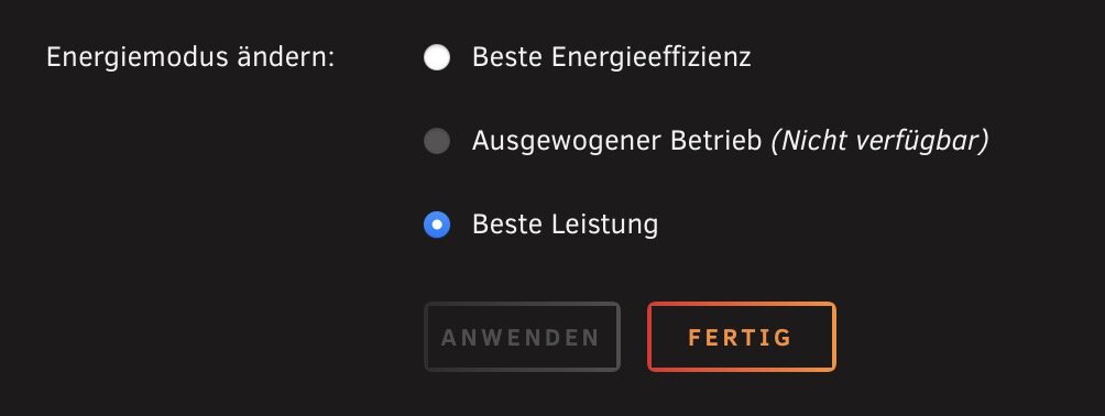

Unter Unraid in den Einstellungen unter Energiemodus steht auf "beste Leistung".
Der CPU Govenor steht laut Tips and Tweaks auf Performance.
Habt ihr Ideen warum ich die CPU nie höher Takten sehe? Ich weiß langsam nicht mehr weiter.
Laut cpufreq-info -o im Terminal ist der CPU Takt auf 800 MHz beschränkt.
Meinst Du die Anzeige da im Dashboard?

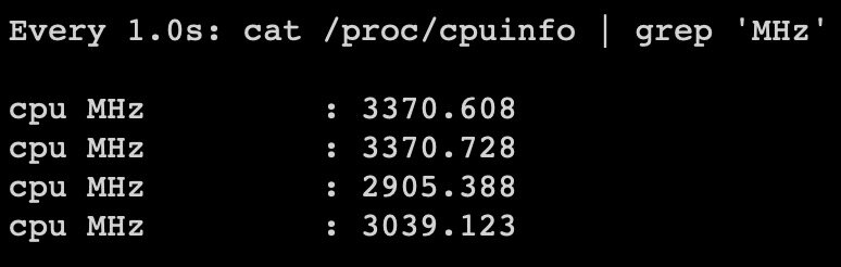

Gib mal im Terminal folgendes ein:
watch -n 1 "cat /proc/cpuinfo | grep 'MHz'"
Dann siehst Du die Taktrate "live".
Aktualisiert sich jede Sekunde.
Die Anzeige bleibt auch mit diesem Befehl bei maximal 800 MHz 🙁
Ich würde mich wirklich freuen wenn mir jemand helfen könnte.
Ich weiß nicht wo oder was ich verstellt habe, bin aber eigentlich hier den Anleitungen nachgegangen und habe nicht im "Alleingang" gemacht.
Edited by MRLDKR
Hast Du im Boot Kernelparameter geändert?
intel_pstate oder sowas?
Turbos deaktiviert?
Speziell wenn ich im "Tips and Tweaks Plugin" die Turbos deaktiviere komme ich nicht mehr über 800 MHz. Aktiviere ich wieder geht alles. Turbo meint hier wohl was anderes.

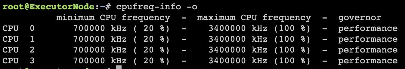

setz mal wie folgt manuell
cpufreq-set -c 0 -u 3.4GHz
cpufreq-set -c 1 -u 3.4GHz
cpufreq-set -c 2 -u 3.4GHz
cpufreq-set -c 3 -u 3.4GHz
und schau mal dann nach ... irgendwas setzt bei dir ja das Limit herunter.
psate driver, passt, ob powersave oder performance ist mal egal, das hat bei pstate keine Auswirkungen der Taktungsgrenzen

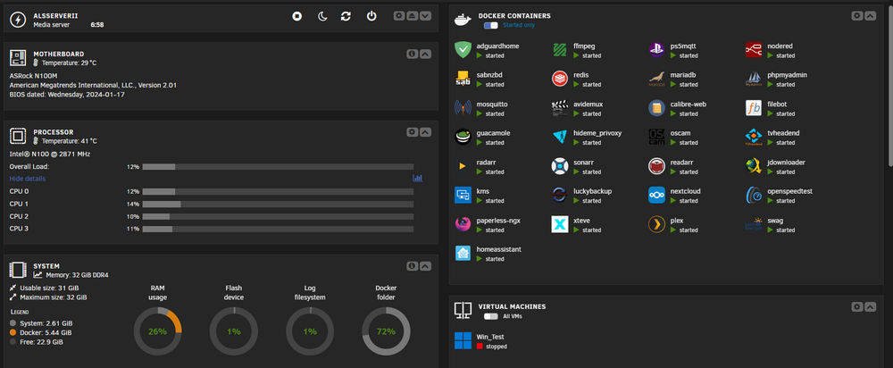

Erst einmal mal wieder vielen vielen Dank für eure tolle Unterstützung!
Ich war noch nie ein Teil einer Community in der man derart schnell und hilfreich unterstützt wird.
Der Befehl setzt scheinbar die richtige Frequenz bei mir (siehe Screenshot) 🥳
Ich kann mir bis jetzt noch nicht erklären warum mein System bis 800 MHz begrenzt.
Spricht etwas dagegen den Befehl bis dahin ins Go File zu schreiben? Hat das irgendwelche Nachteile, außer dass mir im Dashboard von Unraid weiterhin 800 MHz angezeigt wird?
