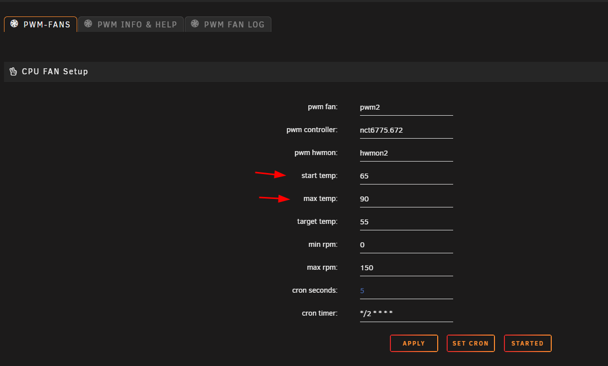

Hoffentlich nimmt mir der Prozessor so eine Dauerlast über Stunden nicht übel
Ich hab genau das auch gemacht. Bei mir geht der Prozessor ohne aktive Kühlung auf 90 Grad und taktet dann runter. Man merkt dann wirklich markant das er langsamer Bilder importiert etc.
Hab dann aktiv gekühlt und der Import war wieder schnell.
Gruss,
Joerg
kann ich 1:1 bestätigen ;) meine CPU Settings, wegen encoding > hevc benutze ich die Kühlung ...

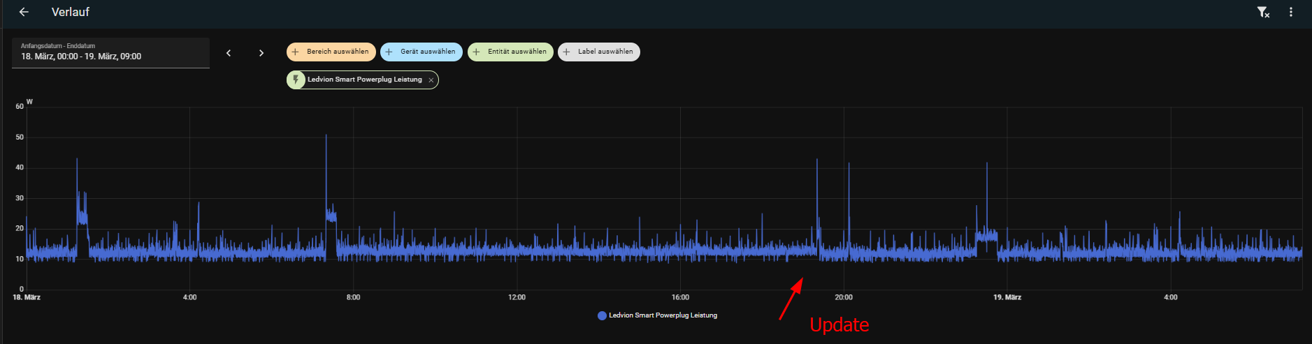

@MPC561 Info zur beta auf dem n100er, Kernel upgrade scheint sich positiv auszuwirken im Verbrauch ...
wie immer, n100m im laufenden Betrieb ;)
